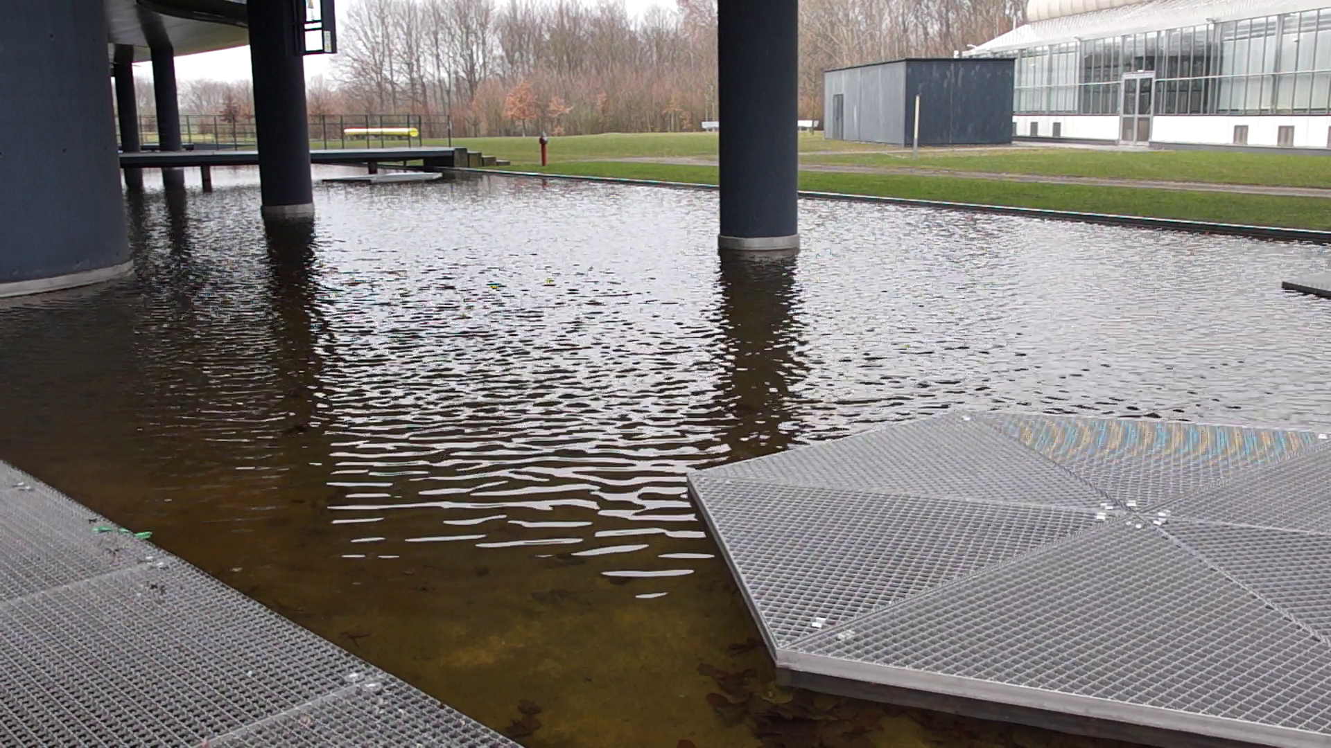

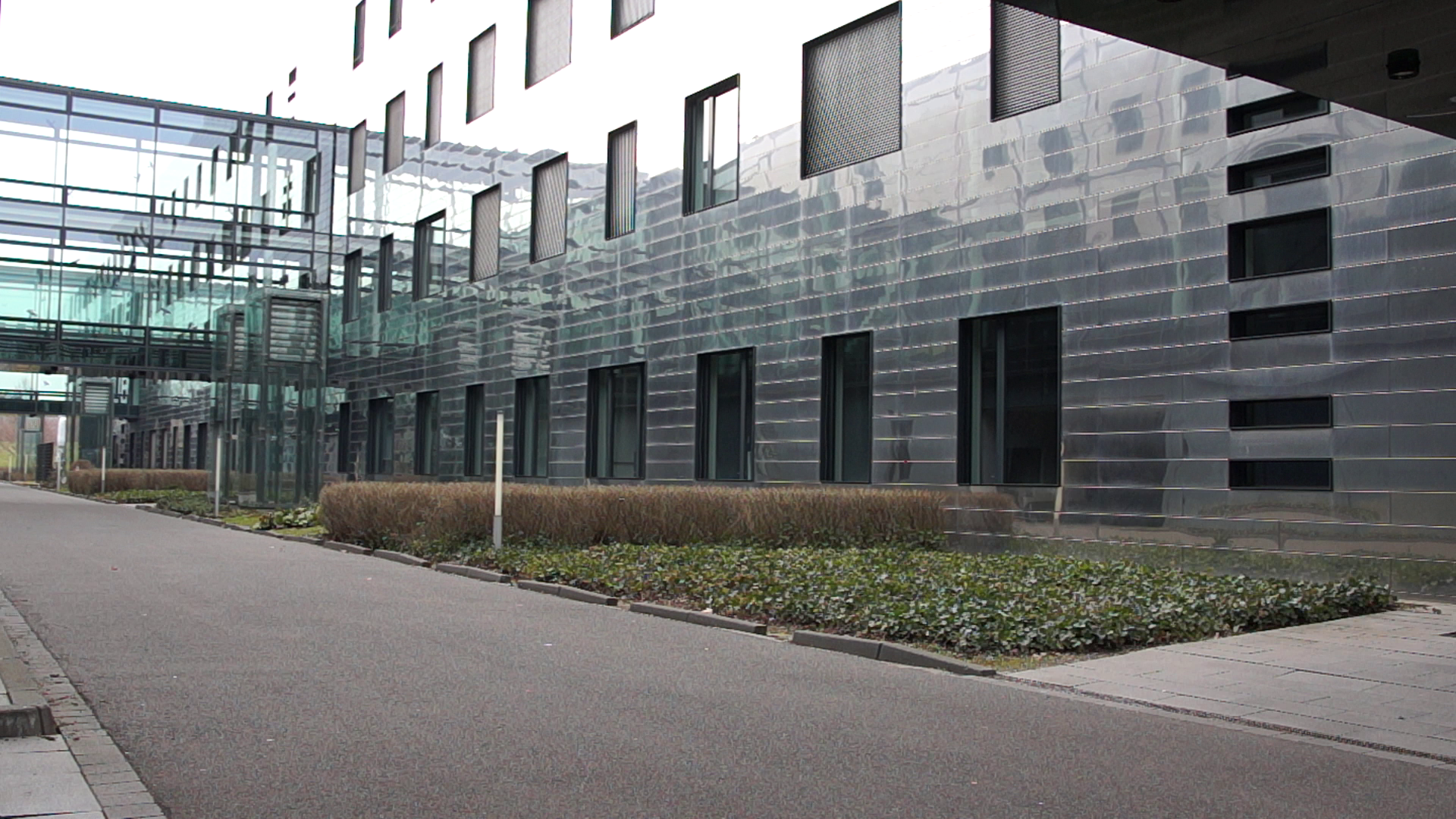

Ich war anfangs sehr zufrieden mit den Videoqualitäten der a57, da ich nur Innen- und Nahaufnahmen gemacht habe. Als ich gestern draußen gefilmt habe, überkam mich das kalte Grauen. Die Qualität ist dermaßen schlecht; das Bild in 50p rauscht und ist unruhig, von Schärfe ist nichts zu erkennen.
Ich werde mein Anliegen Sony vortragen und wenn ich da keine zufriedenstellende Antwort bekomme, werde ich vielleicht zu Nikon wechseln. Ganz ehrlich, bin äußerst enttäuscht. Vielleicht findet sich hier ja der eine oder andere, der sich auch mal an Sony wendet.
Anbei ein paar Schnappschüsse aus meinen Videoaufnahmen, die MTS-Dateien kann ich leider nicht hochladen, dank Dorf-DSL.
http://s14.directupload.net/images/130331/8fizkvib.png
http://s7.directupload.net/images/130331/g47rvx32.png
http://s14.directupload.net/images/130331/kbcss6fc.png

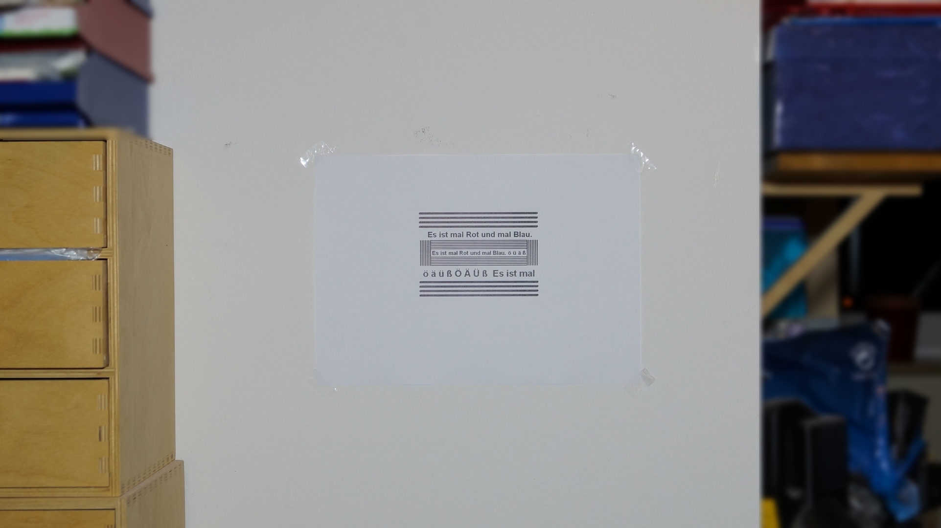

Hier ein Beispiel aus der A77 - 100%-Crop beim Video und Downsample bei einem Foto - was ich nach wie vor für einen schwachsinnigen Vergleich halte.
https://dl.dropbox.com/u/901469/expe...downsample.png
Es gibt mit Sicherheit DSLR-ähnliche Kameras die bei Video noch signifikant bessere Qualität liefern können (Siehe Panasonic) aber die Sonys sind alles andere als schlecht und ich hoffe Dir eine erneute Enttäuschung zu ersparen, wenn Du denkst die Kameramarke hätte damit etwas zu tun (Canon). Es ist denkbar, dass von den verfügbaren Sonys die A57 bei Video Probleme bereitet - aber das gleich ungeprüft auf das gesamte System zu münzen finde ich falsch.

Dein Test ist leider nicht aussagekräftig. Du hast zwar einen ähnlichen Ausdruck erstellt, jedoch nicht so aufgenommen, dass die feineren Linien fast einer horizontalen Auflösungslinie entsprechen. Bei mir sieht das Originalbild so aus:
http://www.mmstudio.de/Aufbau.jpg
Ich habe dann nur eine Ausschnittsvergrößerung genommen. Erst dann wird die Unschärfe sichtbar.
Stimmt - trotzdem Noch einmal: Du erwartest ernsthaft (!), ohne dabei zu lachen und in dem Wissen, dass wir noch keinen 1. April haben, dass ein Downsampling welches Zeilen auslässt (!!) ein auch nur annähernd so gutes Ergebnis liefert wie ein bikubischer Interpolationsalgorithmus? Zeige mir die Canon, bei welcher die 100%-Ansicht eines Still-Frames der 100%-Ansicht eines bikubisch skalierten Fotos derselben Kamera entspricht. Sobald Du das gefunden hast, können wir mit Deiner Theorie zur schlechten Sony-Qualität weiterarbeiten. Bis dahin gehe ich davon aus, dass hier kein Problem vorliegt, dass nicht auch von zig anderen Lineskipping-DSLRs bekannt ist.
