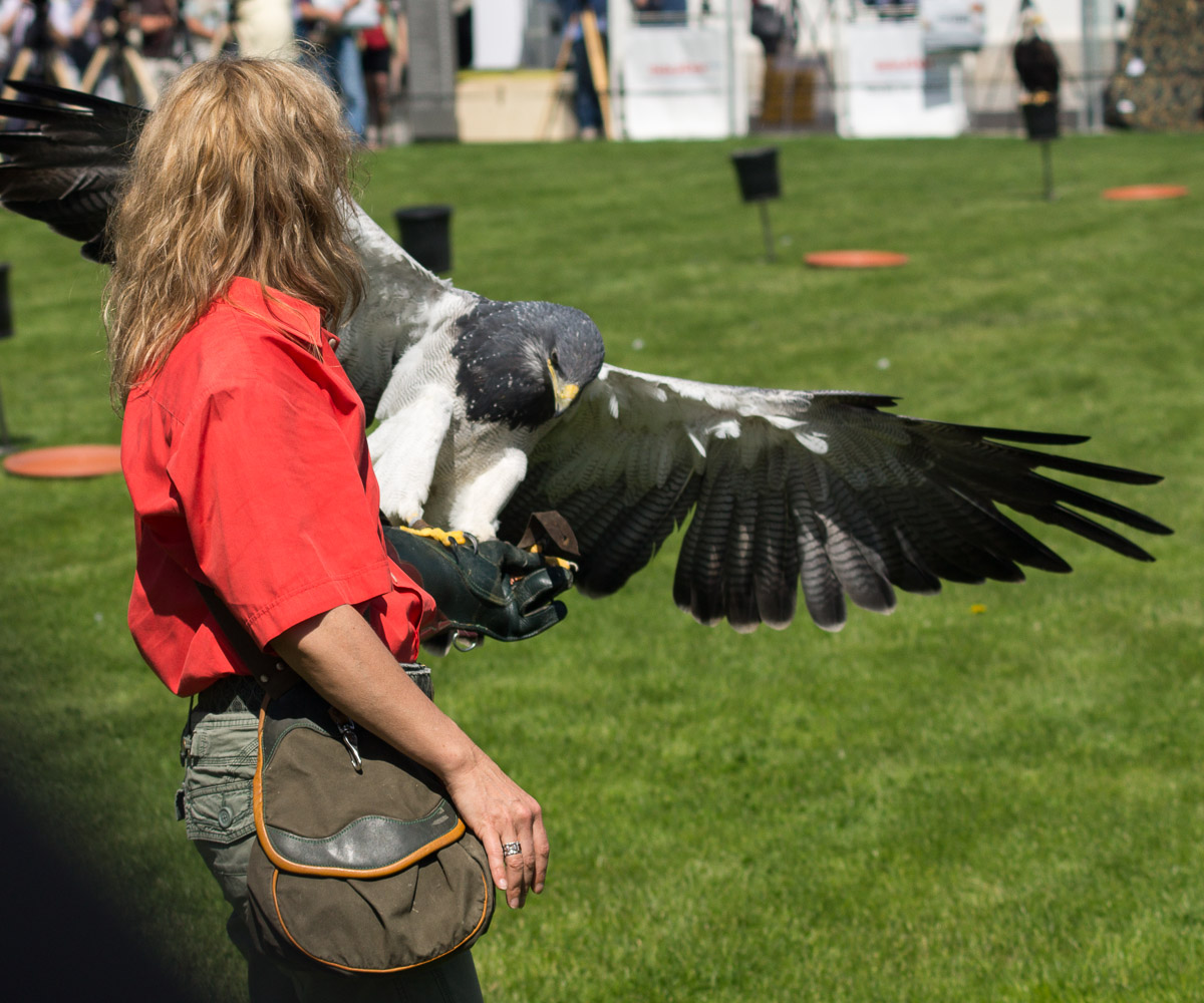

Das Bild gibt es auch. Ich habe aber extra hier das mit dem Falkner gewählt, um zu demonstrieren dass ein guter AF-C auch unter diesen Umständen das Objekt verfolgen kann.

schade, dass viele der mit Sony geschossenen Bilder die bewegten Objekte (Autos usw.) nur von der Seite zeigen. Das ist natürlich für den AF ein Klacks, da die Relativgeschwindigkeit gering ist. Da ist Schaukeln schon anspruchsvoller, und da hat die A77 schon eher Probleme.
Dennoch: AF-C geht auch mit der A77. Bei der letzten Greifvogelschau habe ich mit dem Sigma 50-150 sehr gute Ergebnisse erzielt. Wohlgemerkt bei frontal auf mich zufliegenden Viechern aus nächster Nähe. Vielleicht stelle ich bei Gelegenheit mal eine Serie ein (fotografisch aber eine Liga unten denen von Turboengine).
Eine Nikon D700, die ich mal ein Jahr hatte, war zwar noch etwas zuverlässiger. Aber auch mit der A77 habe ich ordentliche Ergebnisse gehabt.
Den gleichen Greifvogeltest habe ich übrigens über Jahre gemacht: Erst mit der A700, dann mit der A900 mit APO 100-300 und Minolta 70-210, dann mit der A55 und schließlich mit der A77. Erst letztere mit dem Sigma 50-150 hat eine akzeptable Ausbeute gebracht. Die x00 waren in Verbindung mit den genannten Linsen unbrauchbar.
Grüße
M

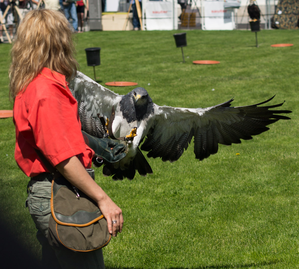

hier mal die angekündigte Greifvogelserie. Sony A77, Sigma 50-150.
Wie erwähnt, fotografisch nicht so toll, Licht war schlecht, Standpunkt nicht perfekt, Blende nicht weit genug offen, und bei mir zu wenig Erfahrung und Zeit damit.
Aber der AF schafft das schon weitgehend. Das ist auch nicht die einzige scharfe von 10 Serien; eher im Gegenteil, die Ausbeute war ok.
Dennoch ist AF etwas, wo Sony noch große Hausaufgaben hat: größere Feldabdeckung, mehr Sensoren, bessere Algorithmen, mehr Konfigurierbarkeit. Hoffen wir, dass Sony dranbleibt und den Bereich "Sport" nicht aufgibt und kampflos Nikon und Canon überlässt.

Danke für die Bildserie. Dass der AF-C der A77 mit Greifvögeln mithalten kann, ist nun gezeigt. Das man dafür ein schnelles Objektiv braucht ebenfalls.
Jetzt ergeben sich aus Sicht derer, die eine solche Trefferquote (bei den schaukelnden Kindern) bislang noch nicht erreicht haben einige Fragen?
Ist deine A77 je justiert worden, oder ist sie im Auslieferungszustand?
Könnte die günstige Kontrastverteilung (Greifvogel-Wiese, schwarze und weiße Federn) dem AF entscheidend helfen? (Wenn das so ist, dann designe ich demnächst die "AF-Target Mütze" und die Kleiderordnung sieht dann nur noch schwarz/weiß gestreifte Shirts vor.)
