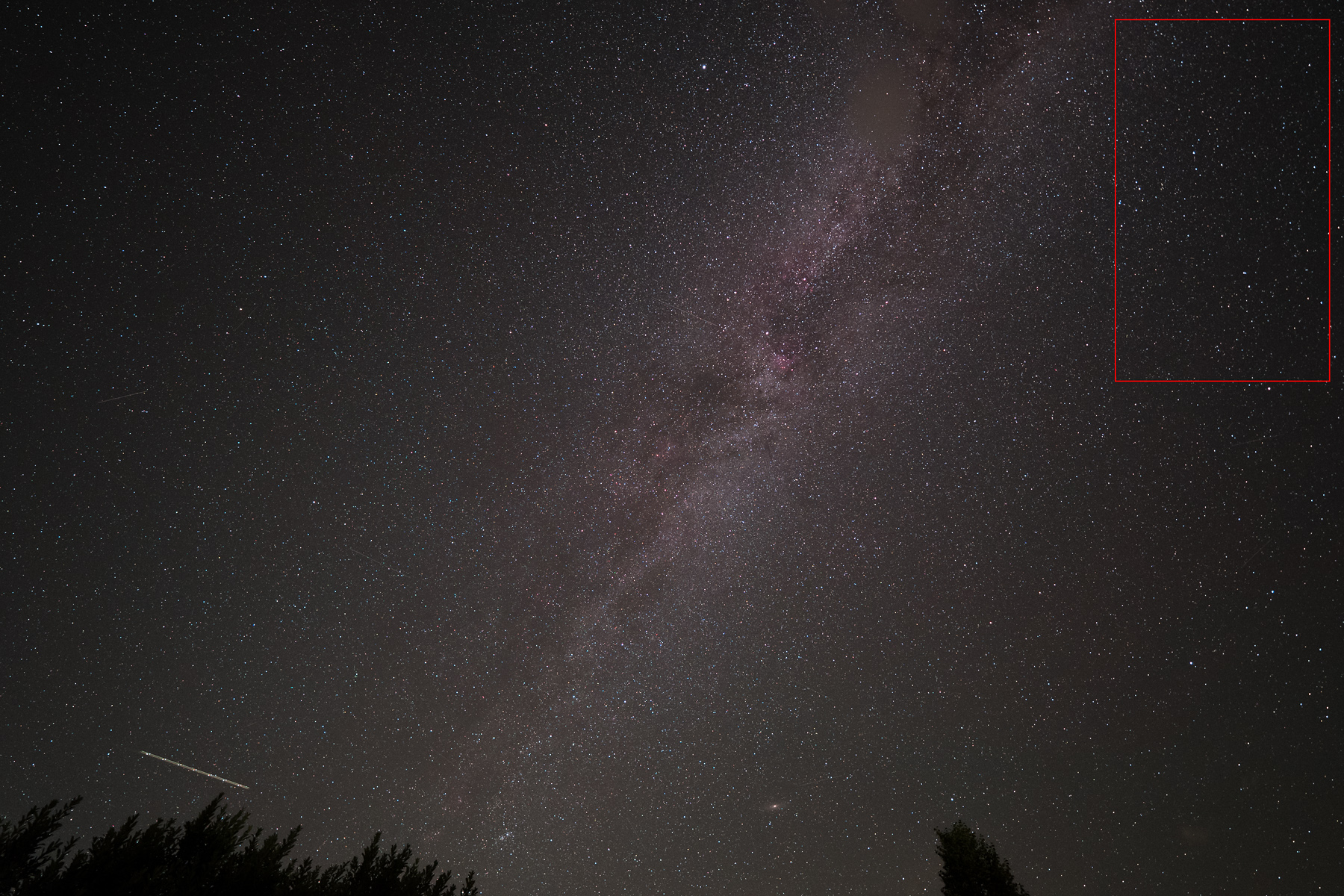

Die Nachthimmelaufnahmen.
Die Übersicht - mit der A7RII
→ Bild in der Galerie
Die 100% crop Ausschnitte aus der Bildecke. Ich kann kein Koma erkennen. Ich sehe auch keine bildrelevante Änderung der Darstellung beim Abblenden, ausser der Vignettierung.
Mit der modifizierten A7S:
An der A7S kann ich in der 100% Ansicht in der Bildecke bei Offenblende ein minimales Koma erkennen. Für mich ist es aber so gering, dass es nicht Bildrelevant ist. Das ist mit Sicherheit dem geänderten Filterstack geschuldet, der möglicherweise eine minimal andere Stärke hat (?)
