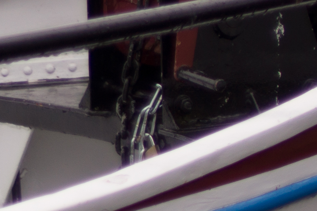

Netter Blog, aber das Fazit ist mir ein bischen zu unkritisch.
"Uneingeschränkt offenblendtauglich" ist es sicher nicht angesichts der lila LoCAs. Bei heller Sonne würde ich stets auf Blende 2.8 .. 4 gehen, um die zu vermeiden wenn ich nicht auf Bokeh aus bin.
Hier mein Beispielbild zu LoCA von Version I:
100% Crop
Das Prädikat "Uneingeschränkt offenblendtauglich" würde ich daher für Objektive wie Zeiss Otus 55mm, Zeiss ZF.2 2/135, Sony-Zeiss 1.8/135, Nikkor 2/200, Canon 2.8/400 usw. vorbehalten.
Viele Grüße, Klaus

Was du in deinem Blog zeigst sind keine CA. Das ist longitudinale Aberration (Längsfehler) und die wird durch kamerainterne Korrektur ohnehin nicht herausgerechnet. Sie reduziert sich, wie du richtig bemerkt hast, mit Abblenden. CA (Chromatische Abberation) tritt weiter am Bildrand auf (nicht in der Bildmitte), ist meist grün/rot, und lässt sich durch Abblenden nicht wesentlich reduzieren. Diese ist aber per kamerainterner Korrektur herausrechenbar.
Bitte in deinem Blog korrigieren.
Longitudinale CAs sind auch CAs ... ich sehe da aber weder longitudinale noch transversale CAs, sondern Purple Fringing.
usch ist gerade online   Mit Zitat antworten
Purple Fringing bezeichnet seit Brewsters Zeiten Lonitudinale CAs

Nicht im Geringsten. Chromatische Aberrationen treten immer paarweise mit ihrer Komplementärfarbe auf, LoCAs also z.B. violett vor der Schärfeebene und grün dahinter oder umgekehrt. Purple Fringing ist dagegen immer einfarbig und entsteht einfach durch Überstrahlung um sehr helle Bereiche.

So sehen LoCAs aus:
http://de.wikipedia.org/wiki/Datei:F...SC00247_wp.jpg
Man achte auf den Farbwechsel von violett nach grün.
Es kann natürlich den Sonderfall geben, daß sich hinter der Schärfeebene nichts mehr befindet, was Farbsäume haben könnte (insbesondere auch wenn der Fokus im Unendlichen liegt), dann fällt der grüne Anteil logischerweise weg.
Aber das Lila bei dem Beispielbild mit dem Baum tritt ja nur im überbelichteten Bereich auf; wenn das CAs wären, müßten die auch an den Bäumen im Hintergrund sichtbar sein.

Dann erweitere ich die Diskussion um den Begriff des Sphärochromatismus oder Gauss-Fehler. Das was hier landläufig als LoCAs bezeichnet wird, kommt eher durch die Abhängigkeit der sphärischen Aberration von der Wellenlänge zustande. Denn alle geometrischen Bildfehler (sphärische A., Koma, Astigmatismus, U.a.) hängen ja auch noch in höherer Ordnung von der Farbe ab.
Der Effekt, dass bei lichtstarken Objektiven auf(!) der optischen Achse außerhalb des Schärfebereichs grüne bzw. violette Farbsäume auftreten, ist eindeutig dem Gauss-Fehler zu zuordnen.
Ob jetzt das Purple Fringing, das in der Stärke erst im digitalen Zeitalter auftrat, ein eigener "reiner" Effekt ist, wage ich zu bezweifeln.
Die geht aber doch letzlich auch wieder auf den unterschiedlichen Brechungsindex zurück, oder nicht? Insofern fällt das für mich auch noch unter CA. Wenn das ungenau sein sollte, hast du da mal einen Link mit einer präzisen Begriffsdefinition? Gerne auch auf Englisch.
Nuja ... Tatsache ist, daß der Effekt immer um ausgefressene Lichter herum auftritt und man ihn nicht nur durch Abblenden, sondern auch durch Verkürzen der Belichtungszeit drastisch reduzieren kann. Für letzteres wüßte ich jetzt keine Erklärung alleine mithilfe optischer Gleichungen.
Es ist sicher ein optischer Fehler, der sowohl von der Geometrie, als auch von der Wellenlänge verursacht wird. Daher kann man es durchaus den CAs zuordnen. Links habe ich am PC zu Hause abgespeichert - bin aber für eine Woche zum Schifahren unterwegs...
Darum habe ich ja geschrieben, dass dieses Purple Fringing erst im digitalen Zeitalter deutlich wahr genommen wurde. mMn ist die Ursache die CAs (welche auch immer) - aber es wird durch elektronische Eigenschaften bzw. Eigenschaften der Mikrolinsen verstärkt. Das könnte man aber ganz einfach testen, in dem man so ein Objektiv, welches starkes Purple Fringing aufweist, nicht mit einem Sensor oder Film testet, sondern das Luftbild mit einem Mikroskop analysiert. Ich glaube, Stuessi hier im Forum hat das schon gemacht. Dann würde man sehen, ob dieses violette Leuchten auch im Luftbild so stark auftritt.
