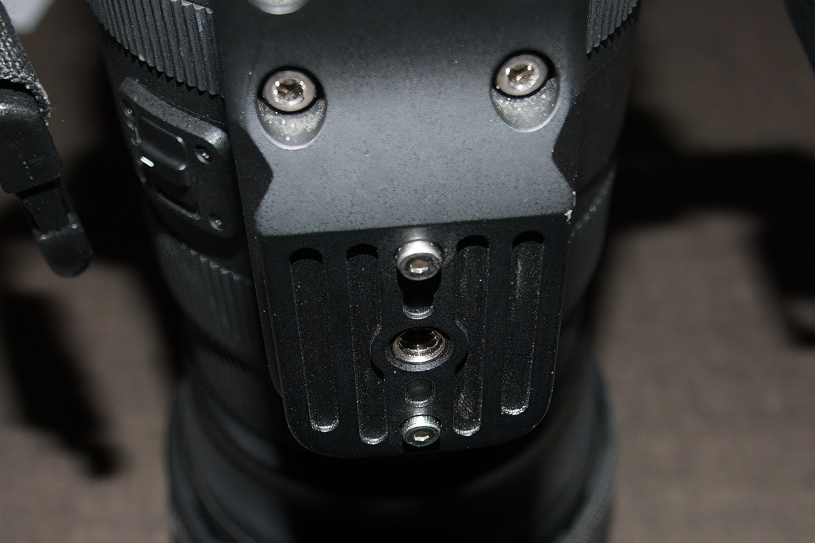

Zitat von Ernst-Dieter aus Apelern Beitrag anzeigen
Was heißt es fehlt der Unterbau?
Die Stativanschlussschiene am Objektiv ist Vollmaterial (oder fast geschlossen), und unten nicht profiliert genug wie die üblichen Anschlussplatten. So kann der Sicherungsstift nicht von unten rein greifen und damit seine (automatische) Arbeit nicht machen.

Es liegt ja nicht am Stativkopf, sondern an der Schiene am Objektiv, die eine Sicherung so nicht zu lässt. s.o. deine Frage von vor deiner Änderung.

….. und nicht unten profiliert wie die üblichen Anschlussplatten.
Da sollte sich doch jemand finden lassen, der einem das sauber in die Platte fräst…..stabil genug ist sie dann sicher immer noch.

Da sind kleine Fräsungen drin, aber es reicht nicht für den Sicherungsstift. Müsste man dann tatsächlich erweitern.
Siehe Bild von Seite 1
→ Bild in der Galerie

Das Objektiv wird mit der arca-kompatiblen Schiene des Stativfußes in der Klemme des Kopfes montiert, eine zweite Schiene ist nicht vorhanden.
Und die Sicherung im Kopf ist ähnlich der des z.B. Tamron 100-500, nämlich mit 2 Sicherungsschrauben. Ich zitiere mal aus der Bedienungsanleitung zum Sigma 500mm/5.6 DG DN OS:
Zitat von Sigma
Achten Sie bitte darauf, dass die beiden beiliegenden Sicherungsschrauben immer angezogen sind, sodass die Arca Swiss Schnellspannvorrichtung nicht herunterfällt.
Benutzen Sie den Sechskantschlüssel, um die Sicherungsschrauben wie in Abb.12 gezeigt, in die Sicherungsschraubengewinde einzudrehen.
Der Sicherungsstift des Kopfes bleibt dabei wirkungslos, in der Klemme des Kopfes sind Ausfräsungen für die Sicherungsschrauben des Stativfußes erforderlich, damit das Objektiv nicht aus der Klemme rutschen kann.

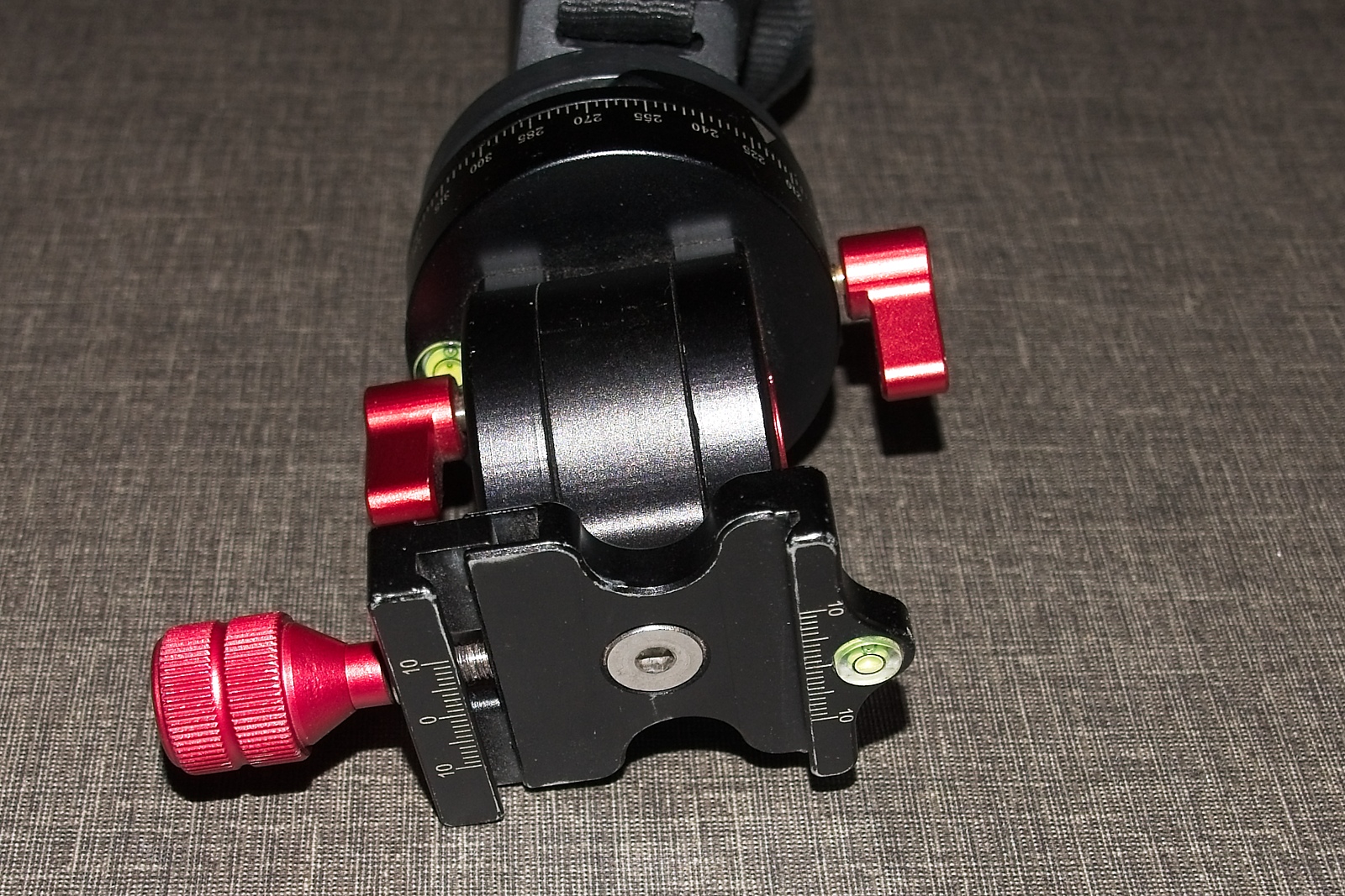

Bei meinem Einbein Stativkopf rutscht nix raus, seit 2 Jahren in Gebrauch. Vorteil beim Sigma, beim Sony brauchte ich extra eine ARCA Schiene.
Geändert von hanito (12.04.2024 um 11:16 Uhr)

Danke für die Bilder, so einfach sollte es doch sein
