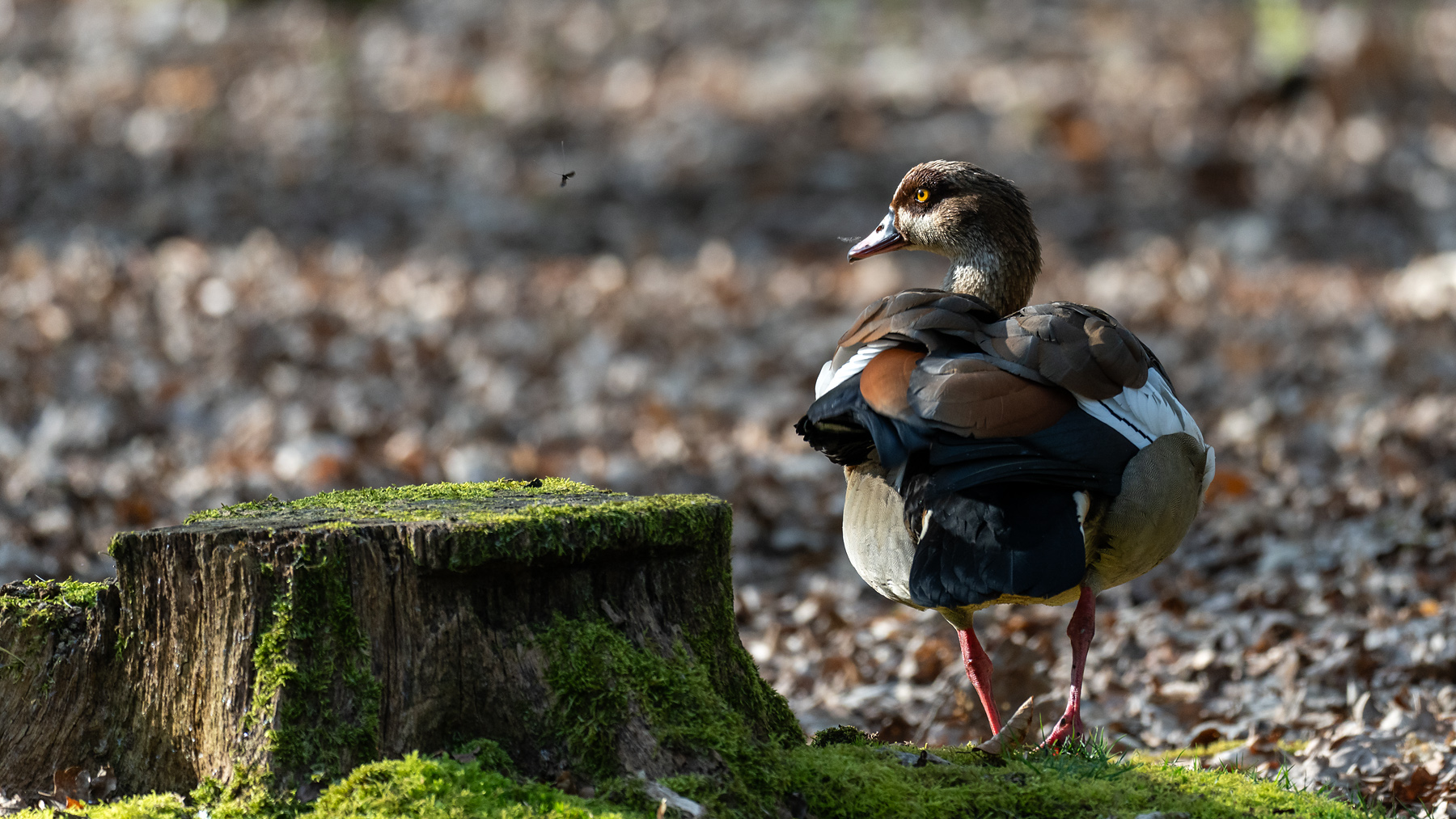

Ich hatte das Sony FE 200-600mm ca. 2 Jahre, wurde aber nie so richtig warm mit dem Objektiv. Es ist/war eine Mischung aus zu groß, zu sperrig und auch nicht so wirklich richtig zufrieden mit den Ergebnissen. Ich bin kein wildlifer, aber so ab und zu nehme ich dann doch auch gerne mal eine etwas längere Brennweite.
Eigentlich bin ich auch kein Sigma Freund (zu viel negative Erfahrung über die Jahrzehnte hinweg), aber das neue 500mm/5.6 hat mich gleich angesprochen. Größe und Gewicht sind genau das was ich mir für so ein Objektiv vorstellen würde. Es passt sogar in meinen kleinen Rucksack, völlig unmöglich mit dem Sony 200-600mm. Da habe ich den Großen nehmen müssen.
→ Bild in der Galerie
Es gab die Möglichkeit, das Objektiv für ein paar Tage auszuleihen, ... done.
Morgen Nachmittag muss ich es zurück geben.
Erster Eindruck. Das Ding ist in Sachen Größe, Gewicht und Handlichkeit eine andere Liga im Vergleich zum Sony 200-600mm. Was mir auch gleich gut gefallen hat, ist die Rasterung beim Drehen des Stativanschlusses. Das vermisse ich bei meinem FE 70-200mm, das ich sehr mag und häufig nutze. Und der Blendenring ist sperrbar. Den brauche ich ohnehin nicht. Ich verstelle die Blende an der Kamera. Damit ist das bei jedem Objektiv der gleiche Ablauf und bindet so auch keine zusätzliche Konzentration (ausser natürlich bei rein manuellen Objektiven, aber da kommt es selten auf Geschwindigkeit an).
Ich habe das FE 200-600mm nicht mehr, kann also auch nicht direkt damit vergleichen. Auch habe ich keine A9 oder A1. Meine Eindrücke beziehen sich auf Vergleiche an der A7RV (und A7SIII im Video).
Im Telebereich nutze ich gelegentlich das Sony E 70-350mm G OSS an der A7RV im APS Modus. Das entspricht auch etwa dem Bildwinkel des 500mm Sigma Objektivs (sogar eine etwas längere Brennweite). Und ich nutze viel mein FE 70-200mm/4 G OSS Macro II, mit dem ich sehr zufrieden bin. Mir ist klar, diese Objektive passen nicht wirklich zusammen und die Vergleiche hinken, aber ich kann nur das vergleichen was ich habe und gegenüber dem beurteilen, das ist kenne.

Die reine Bildqualität vom Sigma ist einwandfrei, auch an 61MP. Bei Blende 8 merkt man noch mal einen minimalen Anstieg in der Leistung, aber da muss man schon Pixel peepen und für die Praxis ist das irrelevant. Besonders ist mir aufgefallen, das Sigma hat fast keine LoCA (nur in wirklich extremen Kontrast- oder Gegenlicht Situationen und auch dann nur sehr wenig) und keine sphärische Aberration. Das hat mir u.a. am FE 200-600mm auch nicht wirklich gefallen. In der Hinsicht sind die Ergebnisse des Sigmas viel sauberer, auch besser als vom Sony E 70-350 G OSS und liegen etwa auf dem Niveau des FE 70-200/4 G OSS Macro II.
Beim Bokeh kommt es doch deutlich auf den Hintergrund an. 5.6 ist jetzt auch nicht extrem lichtstarkt. Ist der Hintergrund unruhig, ist das Bokeh auch etwas aufgeregt, aber im großen und ganzen bin ich mit dem Bokeh bei meinen Beispielen zufrieden.
