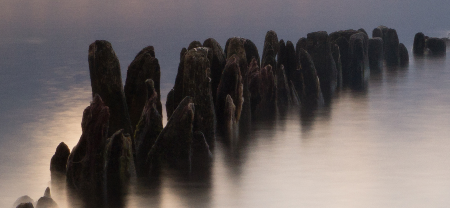

Es gibt für jede Kamera eine "förderliche Blende". Das ist die max. Blende, bei der die Beugungsschärfe noch nicht sichtbar ist. F20 ist definitiv zu viel.
Jene der A58 kenne ich leider nicht. Da kann hier sicherlich jemand helfen.
Dein Bild ist Vorderhand erst mal sehr gut. Mir gefällt der Effekt, auch wenn er von dir nicht beabsichtigt war.
War da Nebel auf dem Wasser im Vordergrund? Das Wasser um die Bühnen herum sieht etwas seltsam aus.

Zur Blende ist das wichtigste schon gesagt, vielleicht noch die Antwort auf die Frage warum man dann Blenden wie 20 überhaupt einstellen kann: weil es für kleine und mittlere Ausgabegrößen wichtiger sein kann eine große Schärfentiefe zu haben als bestmögliche Aufklösung.
Stell doch vielleicht noch mal einen 100% Ausschnitt des Bereichs ein, auf den du scharfgestellt hattest.
Übrigens: der Fleck unten links ist ein Staubkorn auf dem Sensors, auch das sieht man bei F20 besonders "gut".

Hier nun der Bereich, auf den ich scharf gestellt hab:
Ja das mit dem Fleck ist mir auch unangenehm und fiel mir auch auf. Passiert wenn man zu viel will und zu oft draußen ist. Ist aber jetzt behoben
Nebel war übrigens keiner da. Um mal ganz unverfroren zu sein, welche Einstellung hättet ihr verwendet? Filter ist übrigens von Hayda.
Im Vordergrund lagen übrigens kleine Steine. Die wurden nur ab und an von Wasser umspült. Deswegen wohl dieser Effekt. Habe noch ein anderes Foto wo dieser Effekt wesentlich deutlicher rüber kommt.

Das sieht sehr nach Beugungsunschärfe aus, weil die Blende zu weit geschlossen war.
Empfehlung: Wiederholen mit Blende f/8.

Das mit der Blende und wohl auch der Brennweite werde ich mir sehr zu Herzen nehmen. Doofe Anfängerfehler würde ich behaupten.
Windstill war es, wie an der See üblich, nur bedingt. Aber es war früh morgens nun nicht wirklich richtig windig.

Ja, das sieht nach Beugungsunschärfe aus - da kann man aber auch mit beherztem Nachschärfen noch etwas herausholen.
Gegen Wind helfen auch einfach ein paar meehr Bilder: mit Glück schläft er mal für die richtige halbe Sekunde ein.
