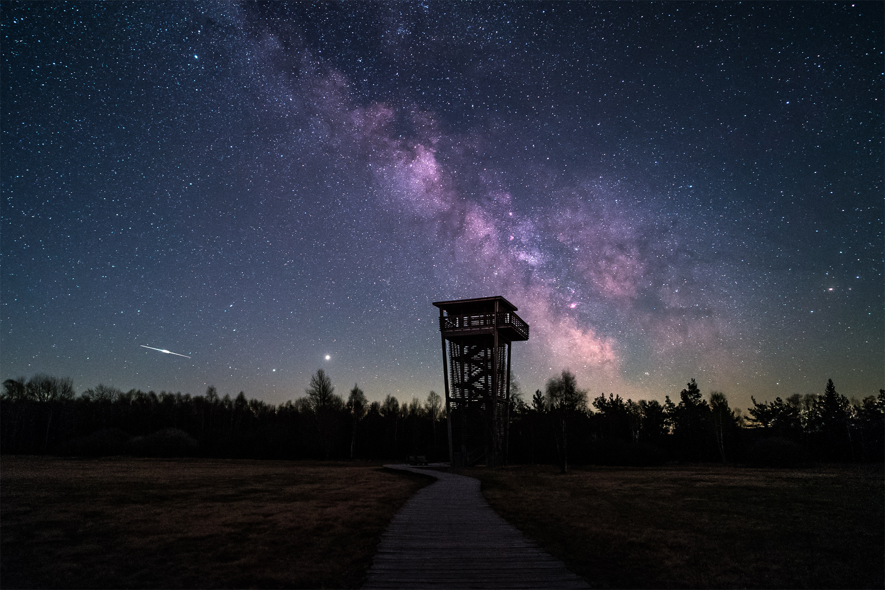

Ist das ein Venusmond?
Wie Toni schon erkannt hat, ist das der getarnte Jupiter. Die Wolken haben ihn so aufgebläht. Letztes Jahr im Frühjahr sass der Jupiter ziemlich im Zentrum der Milchstraße. Dieses Jahr ist er links unterhalb.
So sieht der Jupiter, und daneben der kleine Saturn, aus bei klarem Wetter (Beginn der Dämmerung).
Zitat von TONI_B Beitrag anzeigen
@Oli:
Hast du da einen Weichzeichner verwendet?
Ich bin nämlich auch gerade dabei meinen Weichzeichner wieder einmal zu testen. Mir sind halt die schwachen Sterne und Milchstraßenwolken dann zu unscharf.
Bei dem Bild mit dem falschen Mond ist kein Weichzeichner benutzt. Das haben die Wolken erledigt.
Bei diesem Bild habe ich den Weichzeichner eingesetzt. 2 Aufnahmen, eine ohne und eine mit, dann übereinander gelegt und das Bild mit dem Weichzeichner mit 20% durch leuchten lassen.

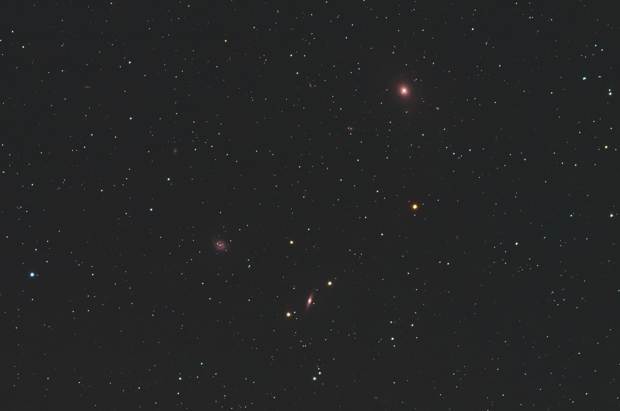

hier M106 (Entf. 24 Mio LJ), 66 Min. Belichtung;
liegt in direkter Nachbarschaft von "Tonis" Galaxy; 1:1- Ausschnitt auf max. Forumsgröße;
darunter noch einmal das "Balkon-Bild" von Anfang der Woche, M49 - rechts oben, über 50 Mio LJ entfernt; nur 45 Min. belichtet

Bei der 106er sieht man schon einige sehr schöne Details. Für die geringe Brennweite...
Und bei der M49er hast du einige schwache Feldgalaxien auch noch mit drauf:
Es sind sogar noch ein paar PGC-Galaxien drauf, aber die habe ich nicht eingezeichnet.
