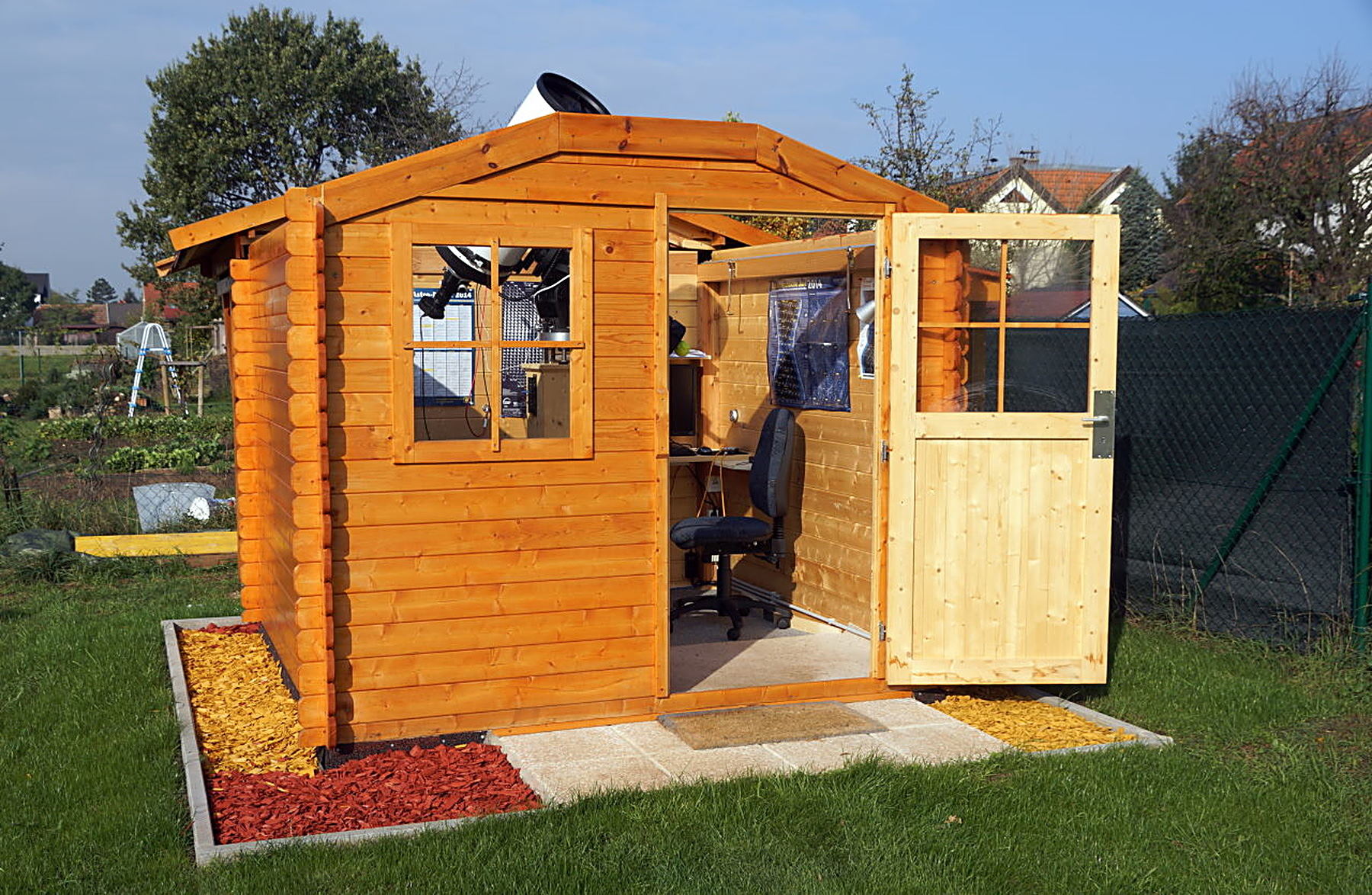

Leider sehr sehr geil
Mich würde da fast noch ein Bild vom Aufbau intressieren
traeumerle ist offline   Mit Zitat antworten
Alt 17.08.2017, 14:54   #7
TONI_B
Registriert seit: 13.12.2007
Ort: Ö; Deutsch-Wagram
Beiträge: 12.387
So hat es vor drei Jahren nach "Bauende" ausgesehen.
Mittlerweile tummelt sich noch einiges mehr an Equipment. Bilder davon kommen in den nächsten Tagen...
Alt 17.08.2017, 15:02   #8
XG1
Registriert seit: 06.04.2008
Beiträge: 2.351
Ist das Dach irgendwie verschiebbar oder wie läuft das bei Nieselregen o.ä.?
