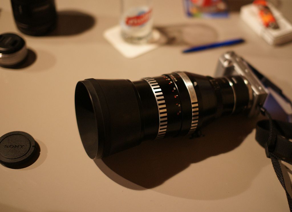

Zusammen mit der NEX gibt das Olympia-Sonnar ein nettes Bild ab:
Henry hatte das Teil mal beim Schweizer Stammtisch mit dabei und es wurde mit grossem Interesse beäugt und ausprobiert. Die Bilder mit dem Sonnar haben einen deutlich reduzierten Kontrast gegenüber den modernen Optiken. Das kann ein reizvoller Effekt sein, man bekommt dies aber auch mit Bildverarbeitung hin. Der Spass, mit dem alten Klunker zu fotografieren ist natürlich etwas anderes...
