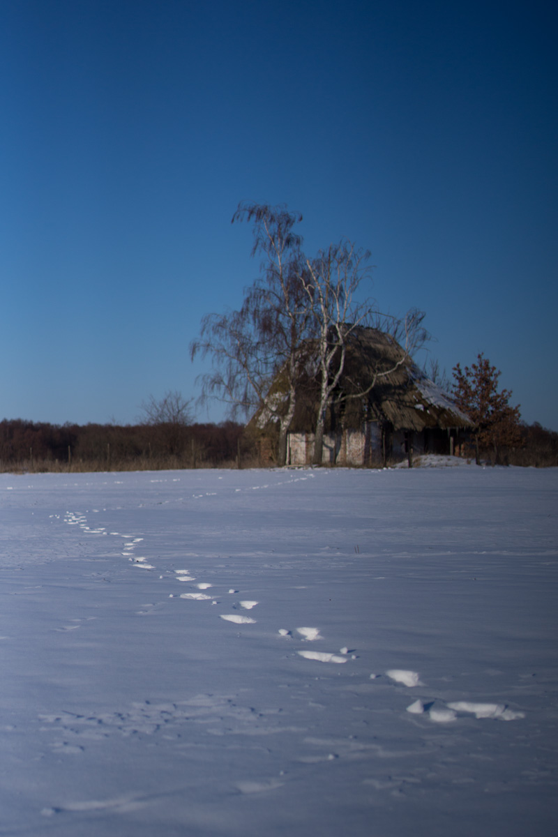

Moin an alle,
da hier ab und zu mal die Frage auftauchte, was für Auswirkungen die Einstellung "Vord. Schlitzverschluss ein" haben kann, hier mal ein Beispiel für die, die es interessiert. Bei ganz kurzen Belichtungszeiten gibt es Abschattungen am Bildrand, als ob der Verschluss schneller ist als die Blendenöffnung (bloß eine Vermutung). Bei mir trat es bei zwei Objektiven auf, beim Minolta 35/2 und beim Minolta 50/1,4. Deutlich sichtbar wird es ab 1/4000s. Hier ein Beispielbild von ersterm bei 1/8000s:
Wird die Einstellung "Vord. Schlitzverschluss aus" gewählt, ist das Bild normal belichtet.
LG Jens

Alt 11.04.2013, 21:15   #2
fbe
Registriert seit: 07.03.2008
Beiträge: 1.203
Wenn Du mit Offenblende fotografierst, dann gibt es kein "schneller als die Blendenöffnung". Die Abschattungen am Rand kommen hier eher durch den höheren Anteil von schräg einfallendem Licht. Blende einfach mal ab und stell den ISO-Wert so hoch ein, dass Du wieder auf 1/8000 kommst.

Alt 11.04.2013, 21:17   #3
Fretschi
Registriert seit: 14.02.2008
Beiträge: 140
Das Bild sollte nur als Beispiel dienen, in welchen Fällen die Einstellung "Vord. Schlitzverschluss ein" zum Problem werden kann. Die Problemlösung ist auf jeden Fall die Einstellung "Vord. Schlitzverschluss aus". Bei gleichen Einstellungen wird das Bild korrekt belichtet. LG Jens
PS: Meine Theorie mit der Blendenöffnung ist natürlich Blödsinn:-)

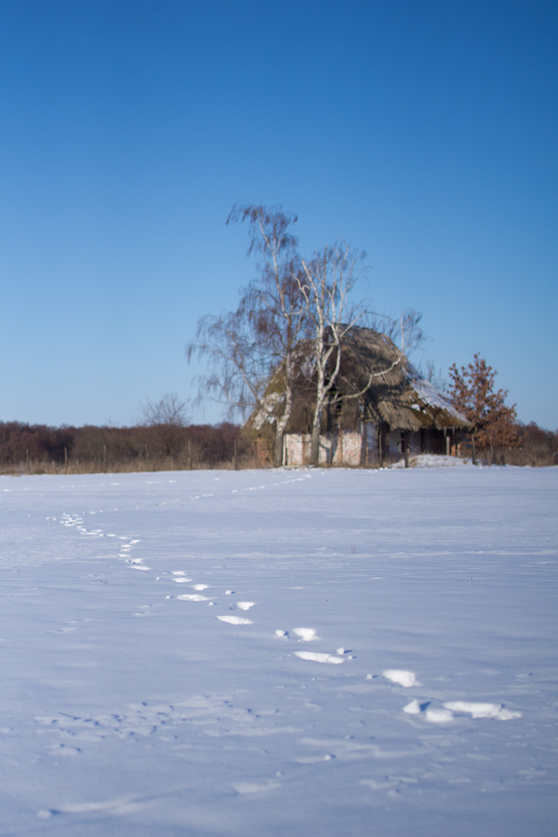

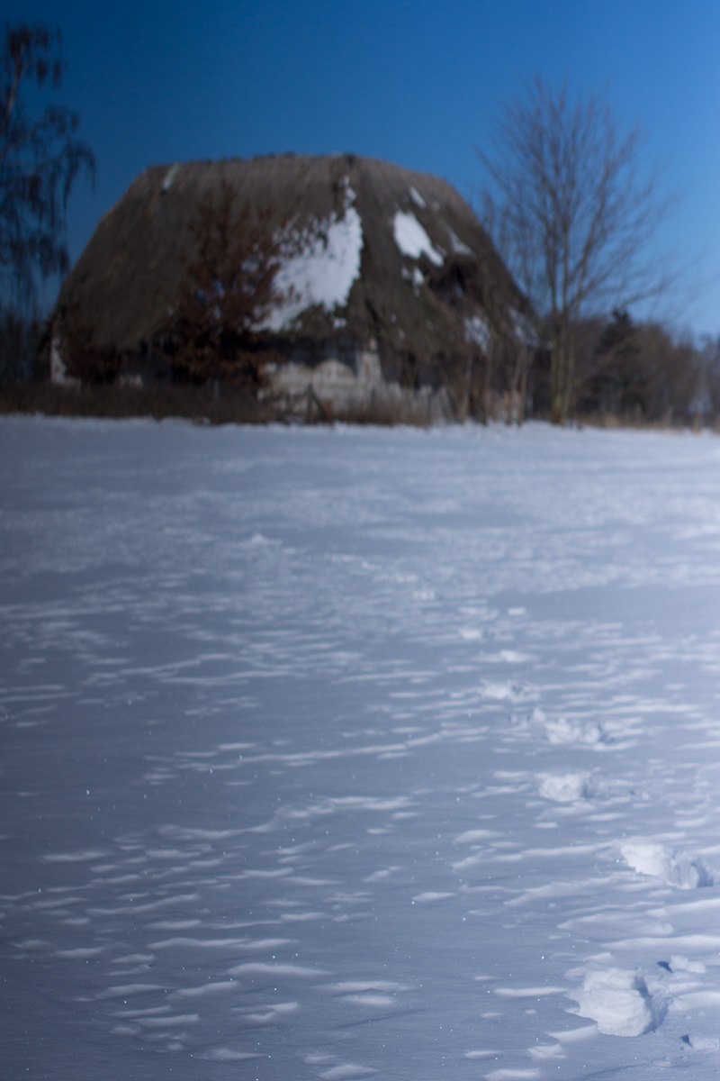

Alt 11.04.2013, 21:41   #4
Fretschi
Beiträge: 140
Das Bild stammt aus einer Belichtungsreihe, hier die anderen beiden, wie man sieht verstärkt sich das Problem mit der Kürze der Belichtungszeit:
[SIZE='1']-> Bild in der Galerie[/SIZE
LG Jens

Alt 11.04.2013, 21:52   #6
Fretschi
Beiträge: 140
@aidualk: Ich wollte eigentlich auch nichts zur Problemerörterung beitragen, sollte nur ein Beispiel sein. Da ab und an die Frage wieder auftauchte, wollte ich ein Beispielbild dazu bringen, denn Bilder sagen mehr als Worte LG Jens

Alt 11.04.2013, 22:40   #7
fbe
Beiträge: 1.203
Nimm Bild 3 (DSC02254.jpg), öffne es im Gimp, Helligkeit (-84) und Kontrast (+15) anpassen und vergleiche mit Bild 1 (DSC02252.jpg). Irgendwie steh ich immer noch auf dem Schlauch, was hier gezeigt wird. Hier hat sich das Problem jedenfalls nicht verstärkt.
Wegen elektronischem ersten Vorhang ungleichmäßig belichtete Fotos hab ich hier im Forum aber schon gesehen.
Geändert von fbe (11.04.2013 um 22:46 Uhr)
fbe ist offline   Mit Zitat antworten
Alt 11.04.2013, 23:01   #8
Fretschi
Beiträge: 140
@fbe: Hier einmal mit der Einstellung ein und einmal mit der Einstellung aus:
LG Jens

Alt 11.04.2013, 23:11   #9
fbe
Beiträge: 1.203
Sorry, mein Fehler. Ich hab nur auf den vertikalen Verlauf geachtet. Aber das ist ja Hochformat...
