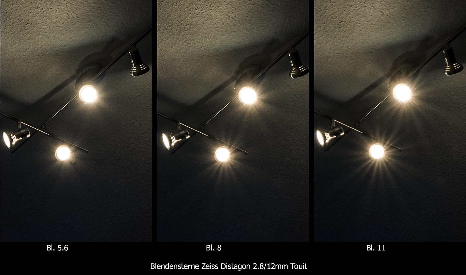

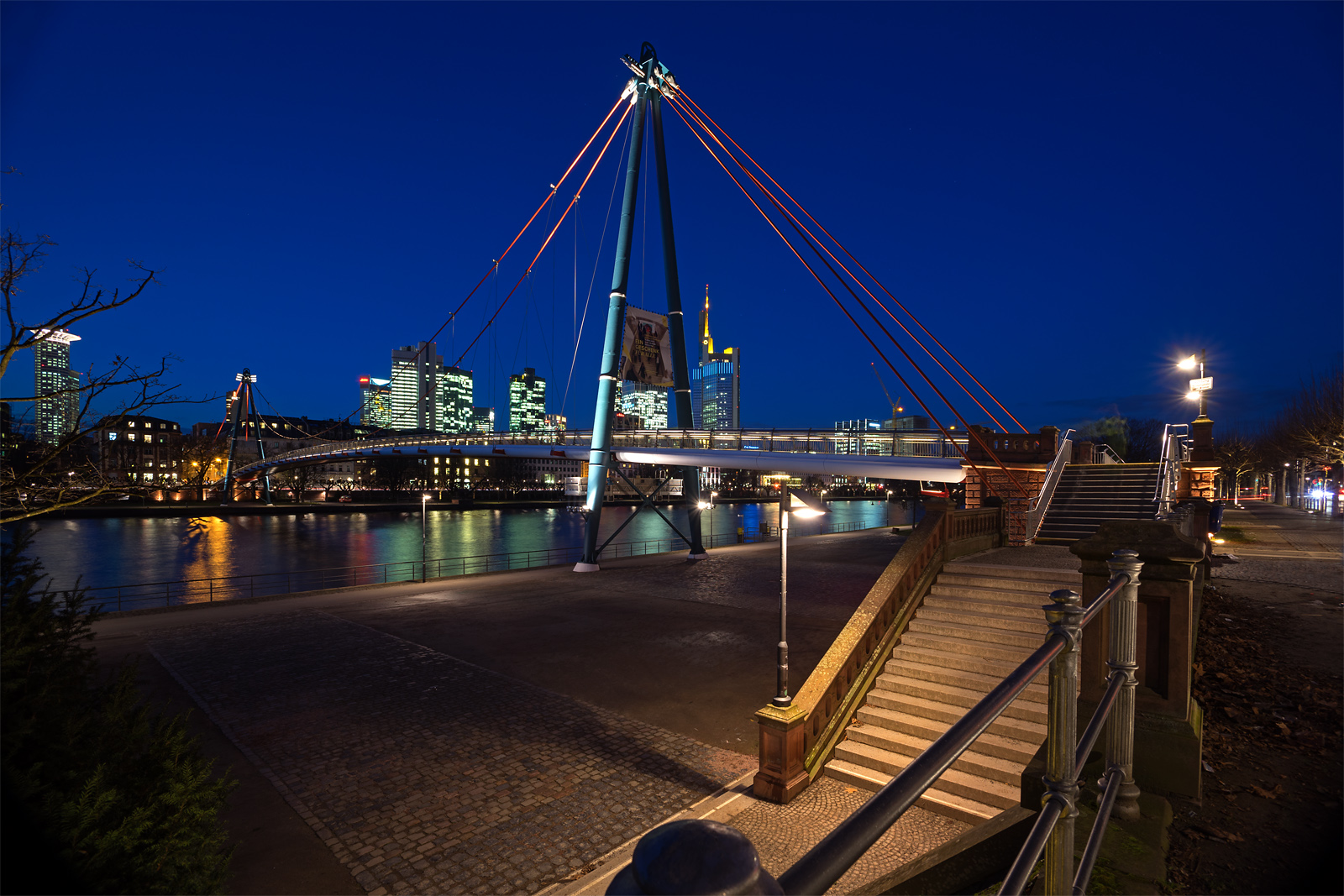

Ich hatte es mal vor längerem. Die Blendensterne empfinde ich persönlich als sehr unschön:
→ Bild in der Galerie
