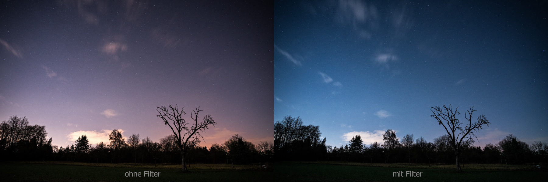

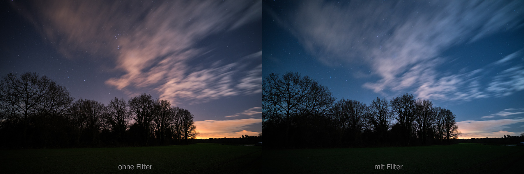

Der Hoya Intensifier (Didym Filter) filtert das knappe Spektrum der Natriumdampflampen recht ordentlich heraus. Diese sind in großem Maße für die Lichtverschmutzung bei Nachtaufnahmen verantwortlich. Ich habe mir einen solchen Filter gekauft und heute mal getestet. Es ist wirklich erstaunlich welche Unterschiede man, bei ansonsten gleichen Einstellungen und gleicher Entwicklung, im Lichtverschmutzten Ballungsraum bekommt. Ein klein wenig kann man natürlich mit Verbiegen der Farbkurven an den Bildern ohne Filter noch etwas korrigieren.
Der Filter dürfte auch für Polarlichtaufnahmen interessant sein, wenn man sich in der Nähe einer Stadt befindet.
Aus ca. 20 km Entfernung erleuchtet das Licht des Frankfurter Flughafens die Wolken:
Diese Aufnahme ist in Richtung der Stadt Frankfurt gemacht.

Danke für die Vergleichsbilder - sieht sehr interessant aus.
Aber wie war denn Dein Eindruck, also der Vergleich Bild zur Realität, eher nahe dem bisherigen Ergebnis ohne Filter oder eher oder gar gleich dem Ergebnis mit Filter?
Wenn man dort steht, sieht man den Lichtkegel am Horizont. Man sieht auch die aufziehenden Wolken aber man sieht nicht die Lichtverschmutzung an den Wolken, wie sie dann auf der Langzeitbelichtung zu sehen ist.
Der Eindruck in der Realität kommt eher dem Ergebnis mit Filter nahe.
