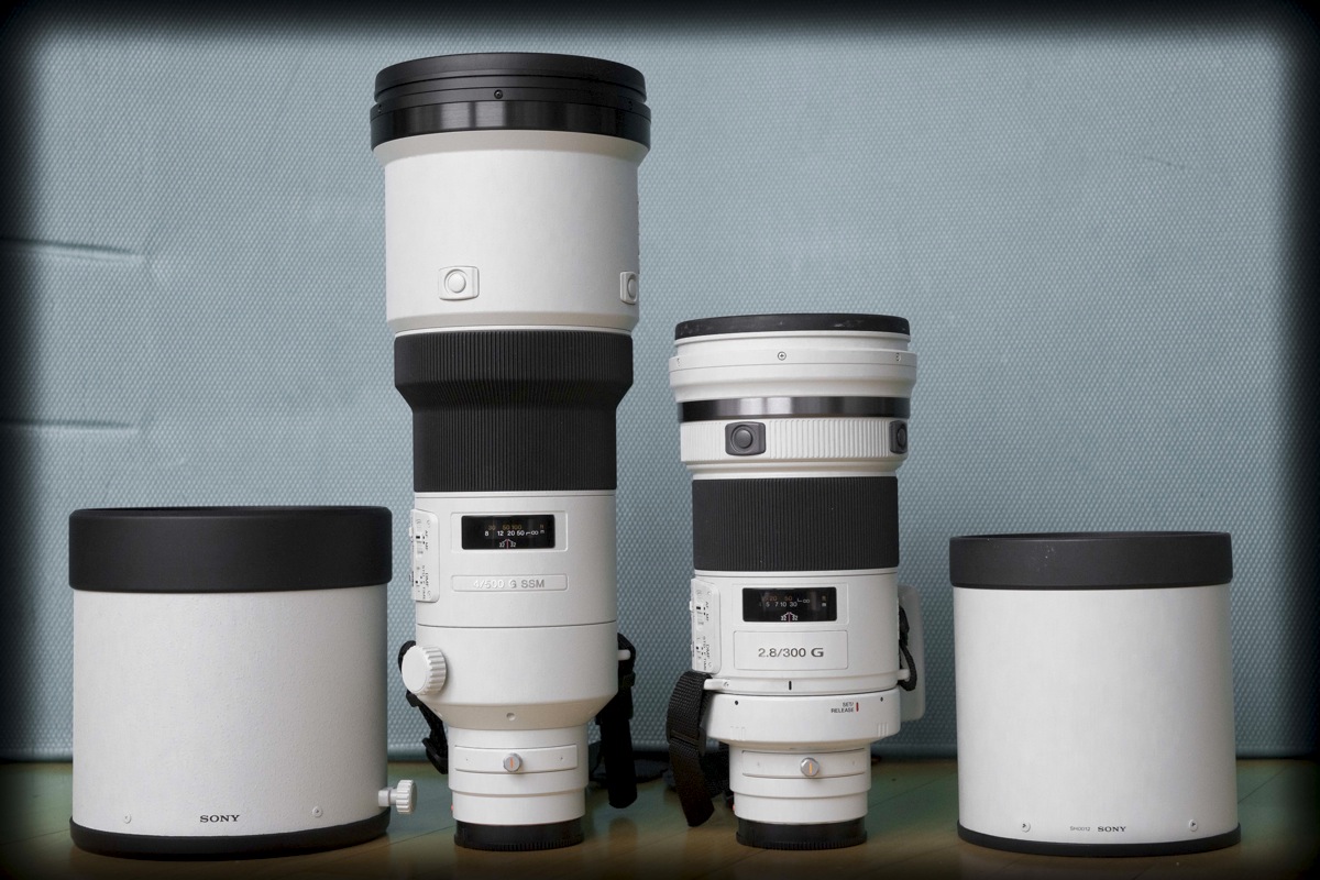

Das Ding ist fast 3,5 kg schwer und hat eine Baulänge von stattlichen ca 37 cm.
Im Vergleich zu seinem "kleinen" Bruder SAL300F2.8G (2,3 kg und 24 cm) ist "das Ding" damit um ca 50 % schwerer und länger.

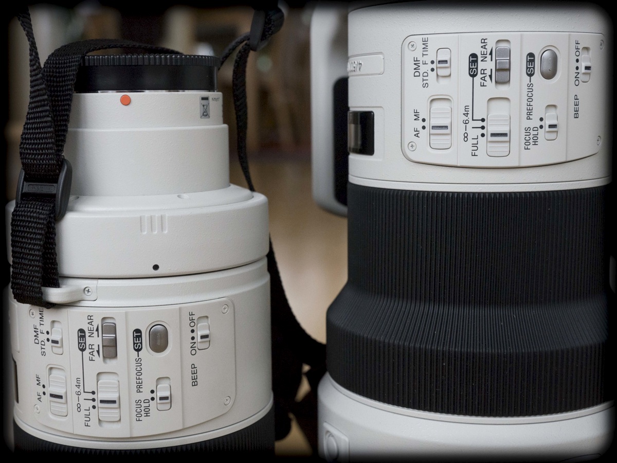

Die Verwandtschaft zum 300er kann es aber nicht leugnen. Die Kontrollelemente sind genau gleich konzipiert.
Im Vergleich zu dem sehr kopflastigen und noch um ca 2 kg schwereren Minolta 600er ist es allerdings fast angenehme handlich.

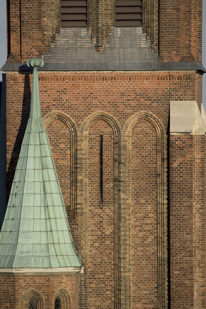

Für den Schärfetest musste der örtliche Kirchturm und die 99er herhalten. Parallel waagrechte "Schussdistanz" ca 150 m, bestes klares Wetter mit Sonne im Rücken.
Die Schärfeebene liegt auf der Ziegelmauer (nicht am grünen Dach des Türmchens)

Und hier die Ergebnisse (ca 1:1 Crops):

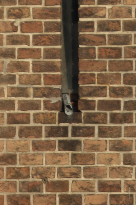

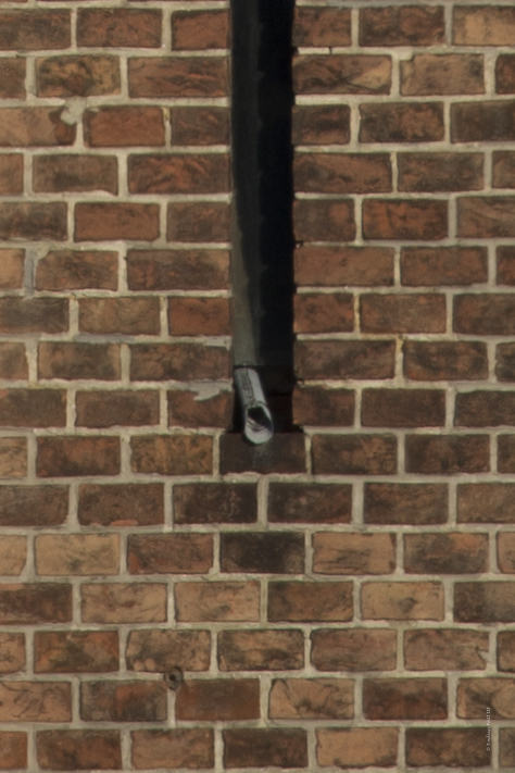

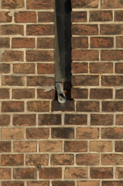

Im Center (die kleine Entwässerungsrinne in der Mitte)
bei F4
bei F5.6
und bei F8
Obwohl bei Offenblende schon wirklich gut (nona bei dem Preis) ist bei f5.6 beim Pixelpeepen noch eine kleine Verbesserung erkennbar. F8 bringt nach meinem Auge keinen Schärfegewinn mehr.
Wirklich gut ist aber die Gleichmäßigkeit bis zum äußersten Rand hin. Hier konnte ich mit freiem Auge keinerlei Leistungsabfall entdecken.

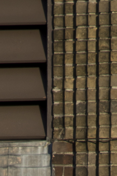

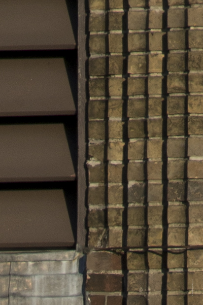

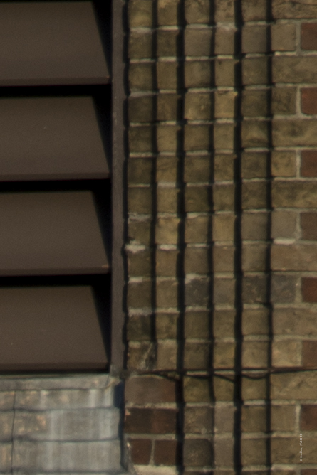

Hier bei F4 der Rand (Bildausschnitt so verändert, dass die Entwässerungsrinne am Rand ist)
Und hier die Crops vom Originalbild am Rand: im Vergleich der ersten drei Blendenstufen
F4
F5.6
F8
Soweit ohne Messgeräte erkennbar für mich ein identes Ergebnis zum Center.

Bei den Centercrops stimme ich dir zu, von f5.6 auf f8 keine Steigerung mehr.
Am Rand sehe ich aber nochmal eine Steigerung, nichts dramatisches aber eben doch sichtbar.
Trotzdem natürlich eine exzellente Leistung.
