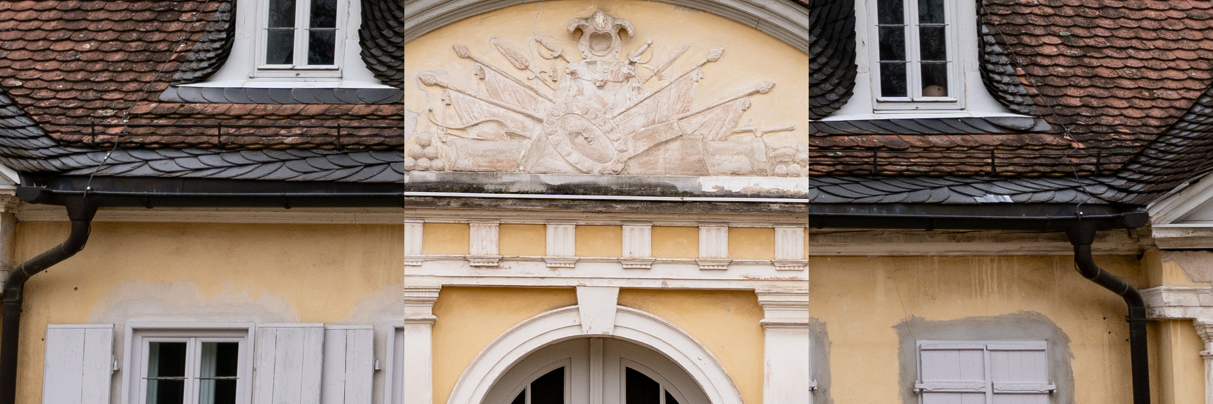

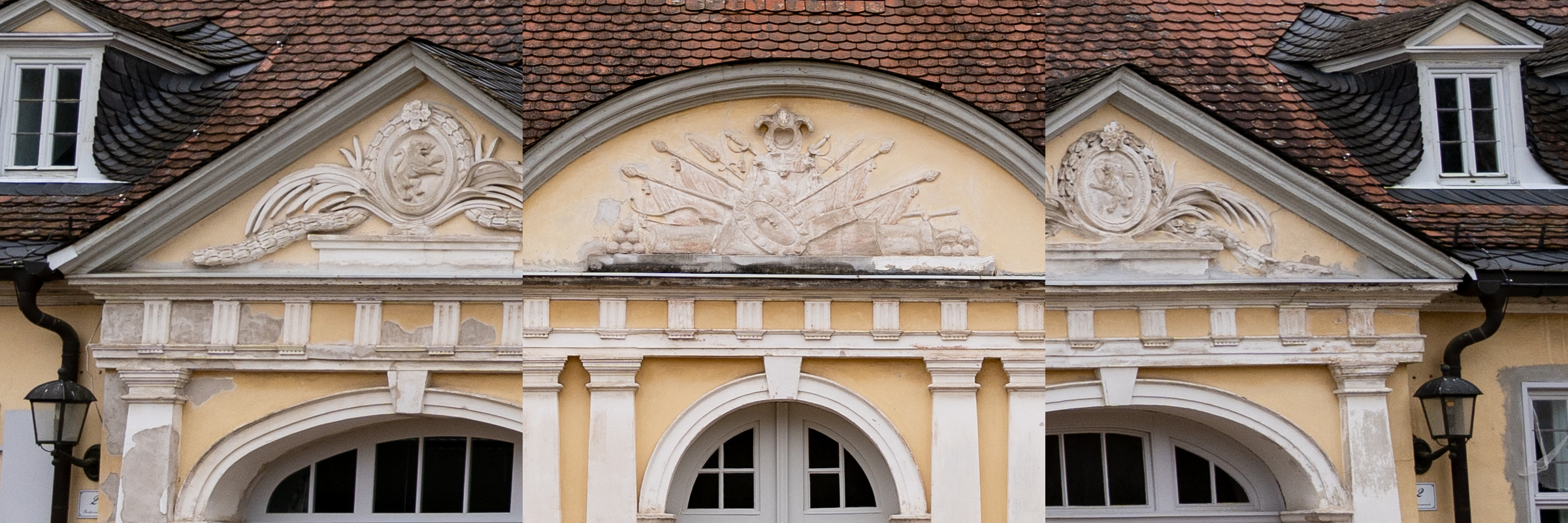

So, ich konnte meines nun auch ausführen. Ich bin soweit recht zufrieden für das was es machen soll. Das ZA hatte ich vorher verkauft und das zwischenzeitlich etwas bereut, aber nun ist alles gut. Anbei Übersicht (16mm) und Ausschnitte Mitte, linker Rand und rechter Rand bei jeweils f4, f5,6 und f8. Die Ansprüche wie an eine Festbrennweite habe ich nicht, daher ist der Test auch einfacher als bspw. beim 14/1,8 GM. Ich finde das Zoom aber wirklich gut.
*thomasD* ist offline   Mit Zitat antworten

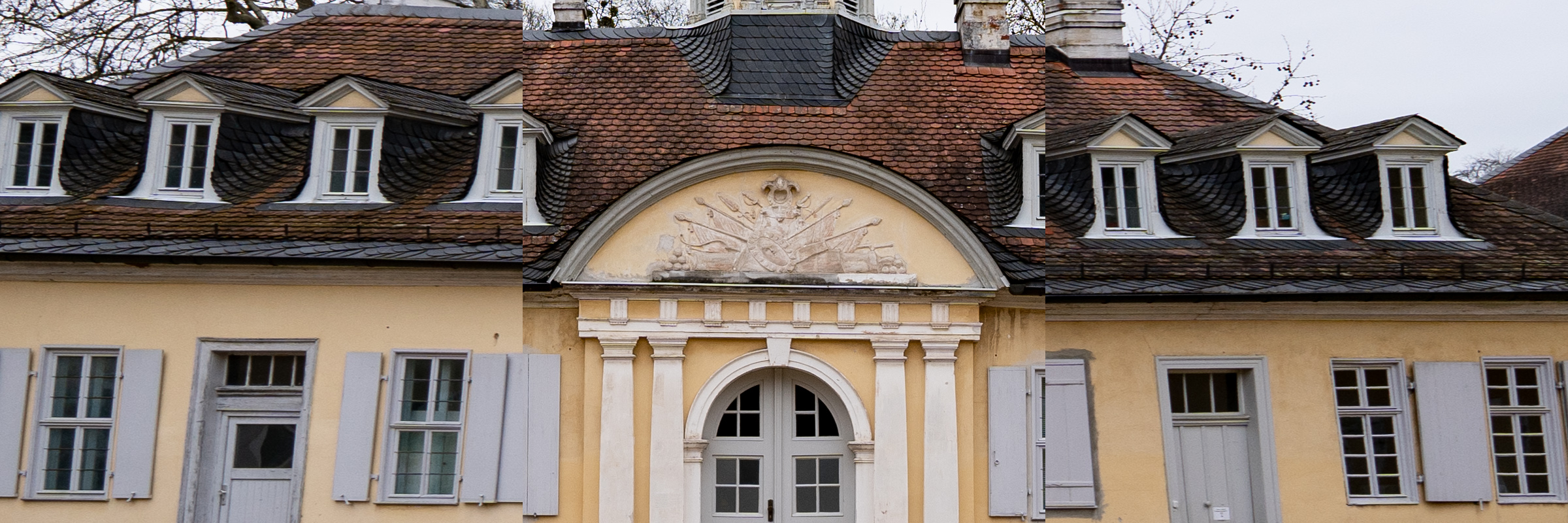

Und noch ein paar Eindrücke ...

Ich bin mit dem 16-35 PZ auch sehr zufrieden, insbesondere wenn man bedenkt wie klein und leicht es ist. Bei 16 und 20mm hat es nur in den Ecken leichte Schwächen (wenig verwunderlich), zwischen 24 und 35mm ist es wirklich topp !

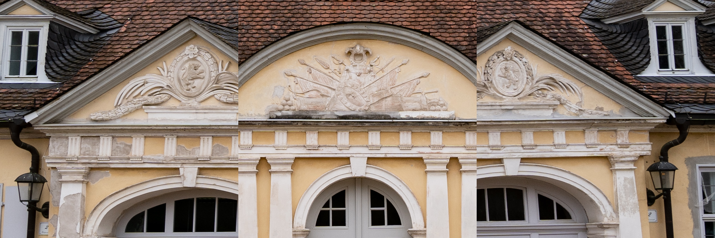

Ich habe das Sony mal gegen das Sigma 24 f2 DG DN antanzen lassen:
Das sind jeweils die äußeren Ecken, beide bei f4. Ich sage jetzt nicht welches das Sigma und welches das Sony ist. In jedem Fall schlägt sich meines Erachtens das Zoom sehr gut. Leider haben sich die Lichtverhältnisse etwas verändert.
Der Vorteil des Sigma ist eben f2. Offenblendig ist es da zwar etwas weicher, aber immer noch sehr gut wie ich finde. Als Ergänzung zum Zoom für gelegentliche Nightscapes super - zumal ich es aus dem Forum gebraucht bekommen habe
Wenn es interessiert kann ich vom Sigma auch die Ecken bei f2 einstellen.
