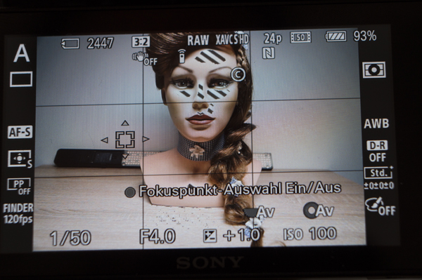

Hat man dann eigentlich ständig diese blöde Einblendung mitten im Bild ...
http://support.d-imaging.sony.co.jp/...mages/fig2.jpg
... oder nur während des Verschiebens? Und was passiert z.B. mit der Wasserwaage?
Ich verstehe nicht, warum man "Fokus-Standard" nicht einfach als zusätzliche Option neben "Standard" angeboten hat.

Das ist der normale Fokuspunkt mit kleinen Pfeilen dran.
Hab zum Glück eins von meiner Kamera auf dem Blog.
In den erste 3 Sekunden ist es eingeblendet (A6300), dann ist es weg. Es ist auch mit der Wasserwaage kombinierbar, dann rutscht der Spruch ein paar cm runter.
Ein Kästchen wie bisher, und dazu noch die Pfeile und der Text "• Fokuspunkt-Auswahl Ein/Aus". Man sieht ja kaum noch was vom Motiv.
Meine Frage war, ob das mit der neuen Firmware dann permanent angezeigt wird oder nur während des Verschiebens, oder ob man das wenigstens mit der DISP-Taste abschalten kann.
