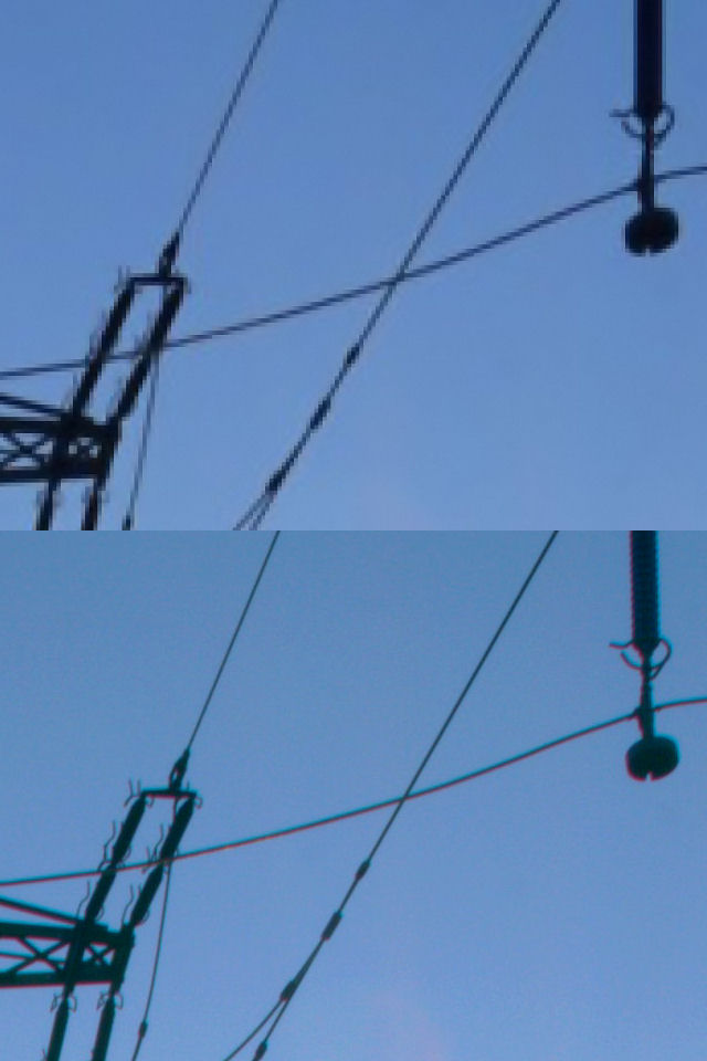

Probier es aus. Nimm einen RAW Konverter ohne Profile, z.B. Elements.
Kein Problem. FSIV hat wohl das simpelste RAW-Modul, das man sich vorstellen kann.
Leider hab ich auf die Schnelle kein RAW+JPEG gefunden, deswegen musste das hochskalierte Vorschaubild zum Vergleich herhalten. Ich denke, man sieht trotzdem, daß das JPEG keine Fabrsäume hat, die Rohdaten aber sehr wohl. Exiftool bestätigt auch, daß die CA-Korrektur eingeschaltet war.
Das komplette Bild gibt es übrigens hier.

α7R II + SEL35F28Z, RAW+JPEG, Anordnung der Bilder wie in deinem Beispiel. Beim linken sitzt der Fokus nicht , aber für die Demonstration ist das ja egal.
Also ich sehe in beiden RAWs die gleichen Farbsäume wie im unkorrigierten JPEG.
