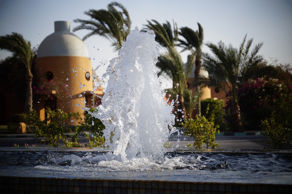

Zitat von BadMan Beitrag anzeigen
Die Exifs sagen, dass der Bildeffekt Spielzeugkamera eingestellt ist!
'Toy Camera' ist als Effekt eingestellt, sagen auch bei mir die exifs.
Aber haben wir nicht die gleiche Frage alle paar Tage hier!?

Und vor allem müsste man sowas doch eigentlich direkt auf dem Bildschirm bemerken, oder? Das sieht man doch schon auf den kleinen Vorschau-Bildern der Galerie aus 5 Metern Entfernung
=> nochmal hinfliegen und alle Photos nachstellen!

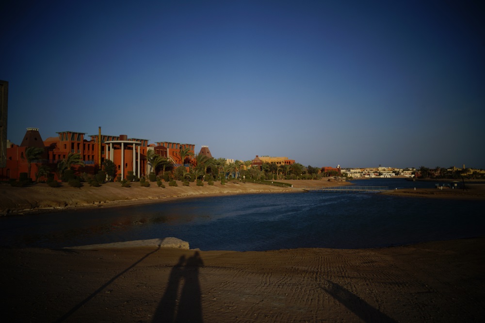

Hallo Anja,
das ist definitiv etwas viel des Guten - Ursachenforschung ist schwierig: da sind keine EXIFs in den Bildern, und Du schriebst nicht, welches Objektiv das nun war. Extreme Weitwinkel vignetieren schon etwas, also sowas wie 12 bis 15 mm Brennweite. So von den Bildern sieht mir das aber nicht nach solchen Brennweiten aus...
Die interne Vignetierkorrektur in der Kamera kann nur richtig arbeiten, wenn die Kamera das Objektiv erkennt - es also im Zweifel eines von Sony ist. Jedes Objektiv hat eine interne Nummer, Objektive von Sony und Minolta werden daran erkannt. Objektive einiger anderer Hersteller (Sigma als Beispiel) bekommen keine Nummer zugeteilt und nutzen dann eine vorhandene Nummer, damit wenigstens die Brennweite stimmt. Dann werden aber interne Korrekturen passend zum ursprünglichen Objektiv gemacht. Hier kann es helfen, wenn Du die Korrektur mal an und aus schaltest und die Bilder vergleichst.
Eine andere Variante: falsche Gegenlichtblende oder (wenn es so eine eckige ist) diese 90° verdreht aufgesetzt?
Viele Grüße, Andreas

Und zusätzlich zur Geli: ist da noch ein ungeeigneter Filter aufgeschraubt gewesen (Sandstrand, Sommer - das wird dann ganz gerne mit dazu verkauft als UV- und Schutzfilter)
Allerdings: das Thema kann wie schon geschrieben dank fehlender EXIF-Daten in den Dateien nicht richtig nachvollzogen werden. Auch wenn es einen gewissen Mehraufwand darstellt - es ist hier zurecht nicht gern gesehen und es wird in den Forenregeln auch extra darauf hingewiesen, seine Bilder von externen Hostern hier hinein zu verlinken. Wenn die ihre Struktur ändern und Bilder in ihr Archiv verschieben oder irgendwann mal entscheiden, Bilder gleich ganz zu löschen, fehlt deinem Post die Grundlagen, um ihn nachvollziehbar zu machen.

Zitat von Anja78 Beitrag anzeigen
Da ich ja noch Anfänger bin, habe ich die Bilder von einem Motiv z.T. unter verschiedenen Modis gemacht und mit der Blende gespielt.
Hi, was meinst du mit "Modi"? Kreativ-Modi?
Welches Objektiv hattest du denn drauf?

Ich habe schon öfters gehört, das bei a57 und a58 diese Bildeffekte ungünstig auf das Steuerkreuz gelegt sind und man sie daher leicht versehentlich aktivieren kann. Ich würde an deiner Stelle einen Reset machen und in Ruhe ein paar Testfotos im Freien machen. Wenn dann alles passt, scheint es ja nicht an der Kamera zu liegen. Das bringt dir leider für deine Urlaubsfotos nichts... schon ärgerlich. Übrigens hatte ich ja vorhin angemerkt, warum dir das eigentlich nicht direkt auf dem Display aufgefallen ist... Lag vermutlich an der Sonne im Freien, denke ich, da sieht man auf den Displays ja praktisch nix.
Geändert von Sushirunner (14.07.2013 um 22:39 Uhr)
Ich hoffe, dass es das auch war, denn ich bin froh, wenn es so eine einfache Lösung war. Wegen den Urlaubsbildern, kein Problem, hab diese auch noch mit der Digicam gemacht ;-) und der "Rahmen" sieht ja nicht immer so schlecht aus. Eben habe ich schon mal Innenaufnahmen mit dem Effekt gemacht, die Bilder selbst sehen nicht schlechter aus, jedoch auf dem Display oder im Sucher merkt man einen deutlichen Unterschied.... Ich mache das morgen nochmal bei Tageslist und dann schauen wir mal weiter....
P.S. ich habe versucht mit verschiedenen Programmen die Bilder auszulesen (Lightroom, Gimp, Photoscape), doch ich habe keine Infos über den Effekt gefunden. Wie kann ich diesen auslesen?
Zum Beispiel mit ExifTool. Zur komfortableren Benutzung gibt es dazu auch noch die ExifToolGUI.
Sieht dann bei Deinem 1_13.jpg so aus. Dort sieht man dann auch, dass bei dem Bild der Spielzeugkamera-Effekt eingestellt war.
Trotzdem Danke bis hierhin....
Gruß und gute Nacht.
Zum Thema schlau noch was :
Ist dir ned aufgefallen das du auf einmal 10 x soviel Bilder wie üblich auf deine Speicherkarte bringst ?
Was hast den für ne Speicherkarte ? 8 / 16 GB ?
Das auf einmal knapp 4000 Bilder auf die Karte passen ?
