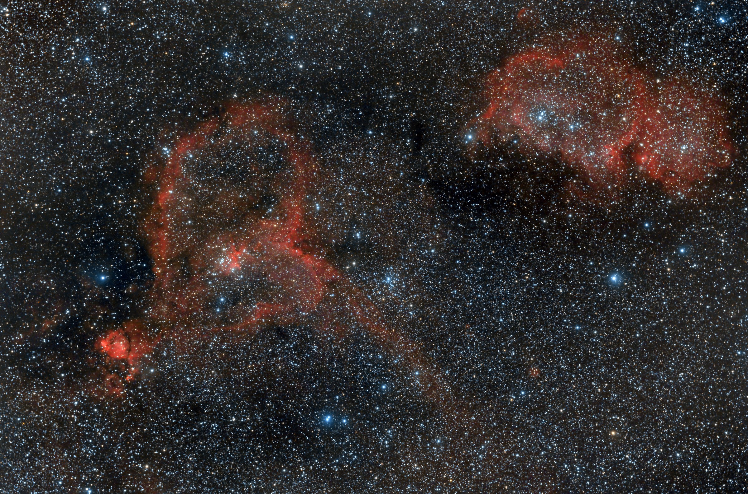

Ich bin fast ein wenig gerührt, wie sehr das Interesse für solche Aufnahmen hier zunimmt.
Als kleinen Dank dafür gibt es ein Herz und eine Seele für euch!
So heißen nämlich diese beiden Nebel im Bereich der Milchstraße zwischen den Sternbildern Cassiopeia und Perseus.
65x4min bei ISO800; ED-Refraktor 1:5,2/370mm; SONY A7mod
Herz und Seele habe ich in der Nacht auch fotografiert, aber ein wenig anders.
Eine Aufnahme Richtung Norden, das nördliche Ende der Milchstraße. Dabei ist neben Kassiopeia (dem markanten 'W') und Perseus noch die Andromeda Galaxie, die gerade aufgehenden Plejaden und natürlich Herz und Seelen Nebel zu sehen. Ein wenig air-glow ist auch noch zu erkennen.
edit: etwa 100m von unserem Standort waren zwei Jungs mit einem riesen Rohr auf der Wasserkuppe, ähnlich wie diesem.

Super! Die WW-Aufnahme passt super zum Herz und Seelen Nebel - da sieht man schön, wo er in der Milchstraße liegt.
