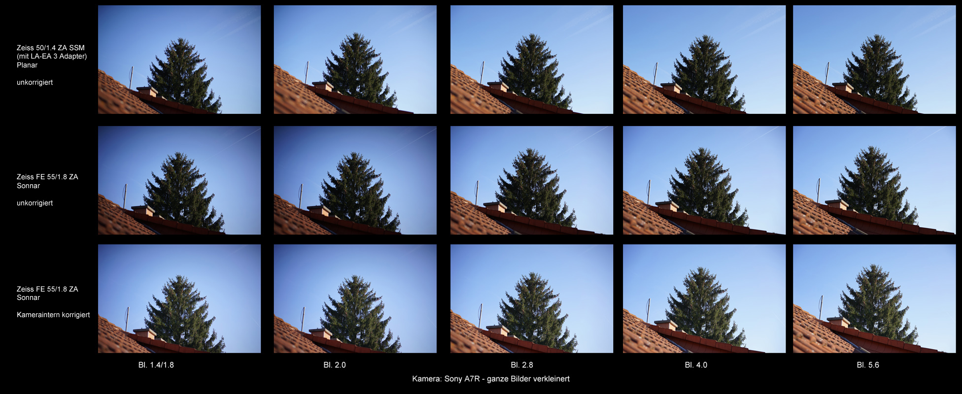

Vignettierung:
Würde das 55er Sonnar nicht so heftig vignettieren, würde ich es als ein perfektes Objektiv bezeichnen. Im direkten Vergleich mit dem 50er Planar ist es deutlich schlechter, selbst kameraintern korrigiert (und das Planar lässt sich kameraintern auch noch korrigieren, hier aus Größengründen der Übersicht nicht gezeigt). Leider driften auch die Farben dabei ganz leicht weg bei kritischen Motiven, so dass ein korrigieren manchmal etwas diffizil sein könnte. Nobody is perfect.
(Die Kamerainterne Korrektur hellt auch ein wenig den Baum auf und könnte für meinen Geschmack etwas wirksamer sein)

Danke für deinen Vergleich, auch wenn ich selbst mir beide wohl zunächst nicht zulegen werde.
Kleine Hinweis für das Archiv: Die Beschriftung ist nicht ganz richtig: Das FE ist ein 55er.
