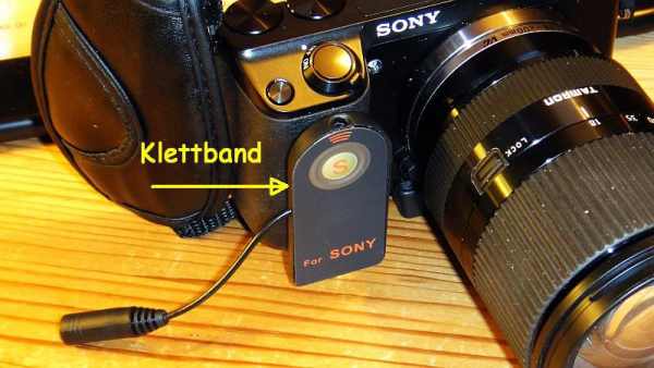

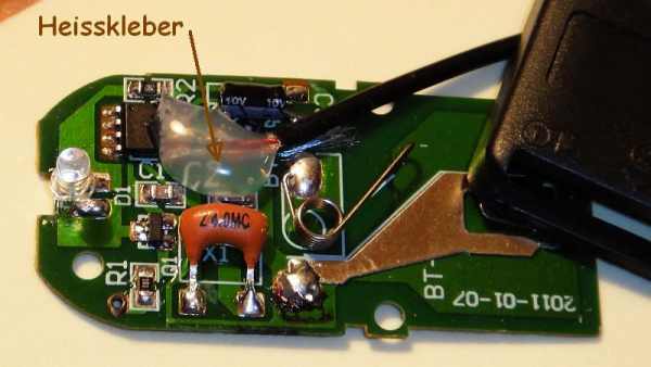

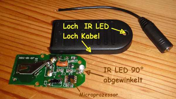

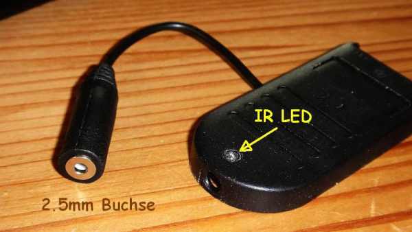

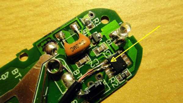

Ich habe nur mal über eine Bastellösung (weiß aber nimmer, wo das war - eventuell DPreviewforum?) gelesen:
man nehme einen China-IR-Auslöser, bastele den so um, dass es einen Klinkeneingang gibt und stecke dort dann einen Funkauslöser dran. Den IR-Auslöser mit Auge zur Kamera per Gummiband anpappen -> fertig. Aber ohne Lötkolben wird das nix...

danke dir....Lötkolben hab ich....aber woran muss den klinkeneingang löten
wenn einer die bastellösungsbeschreibung irgentwo kennt....vielen dank im voraus !
segelflieger ist offline   Mit Zitat antworten
Alt 08.04.2012, 19:26   #4
spinner
Registriert seit: 04.04.2012
Beiträge: 5
Eirfach den Ausloeser Knopf des IR-Ausloexers an die Klinke loeten 8)

IR Fernbedienung $ 1.99

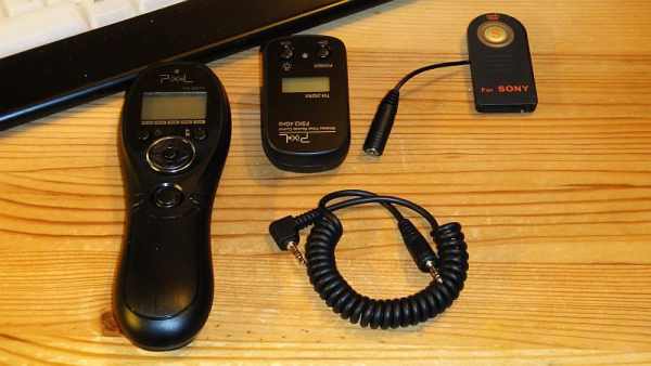

Räusper ... http://www.pixelhk.com/pixelhk.com/Proshow.aspx?id=75
Obiger PIXEL Funkauslöser ... Reichweite 100 METER

Und dann muttu erst noch an eine IR FB einen Klinkenstecker anlöten, weil die NEX keinen Remote Anschluß hat, wie zB die 900er.
Aber jeder wie er meint

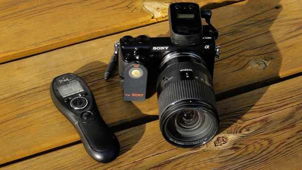

Zweisteins Lösung mit der Kombination der IR-Fernbedienung mit dem Funkauslöser finde ich clever. Den gezeigten Funkauslöser gibt es von vielen Anbietern bei Ebay. Ich selbst verwende an der Alpha (also ohne das Adaptionsproblem) einen Hähnel Giga Pro II Funkauslöser. Angeblich hat er eine Reichweite von mehr als 100m, das habe ich aber noch nicht überprüft.
http://www.amazon.de/H%C3%A4hnel-Gig...4056360&sr=1-1
Auslöser und Empfänger transportiere ich in einer Seifendose, da sich laut Beschreibungen, die mir nach meinen ersten Erfahrungen plausibel erscheinen, der Timer sonst leicht in der Fototasche durch Druck einschaltet und die Batterie dann leer ist, wenn man ihn braucht.
Anders gehts ned - bei meiner A55 reicht das passende Kabel um $ 3.99
Meine Funk- und manuellen Auslöser/Timer passen an ALLE meine Kameras - das ist auch der Zweck. Jammern alleine bringts ned.
