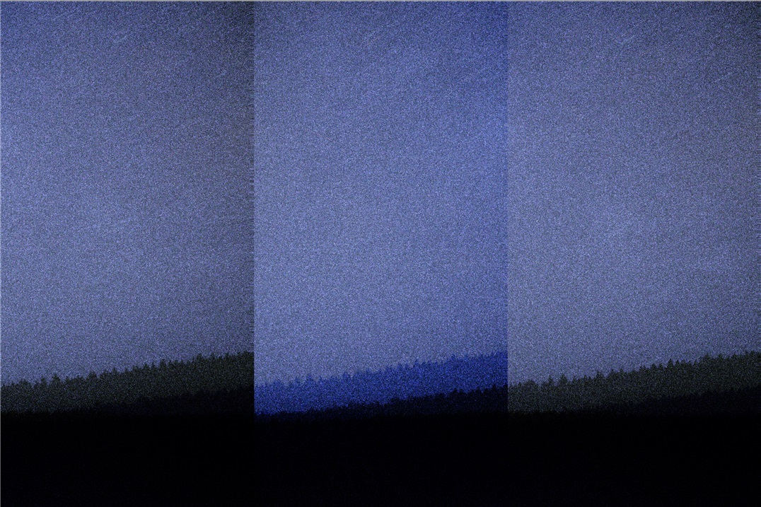

Ich habe schon immer meine Probleme mit dem DeepSkyStacker gehabt, aber er hat zumindest immer ohne Versetzen meine Vordergründe gestackt bekommen. Jetzt macht er nicht mal mehr das
Ich wollte bei diesem Bild nur den Vordergrund stacken:
Heraus kam:
Was lief da denn schief?
Einstellungen habe ich nicht geändert.
Sterne zu stacken versuche ich erst gar nicht. Hat nie geklappt

Das Programm bringt ja nur die Sterne zur Deckung! Ein Vordergrund wird nicht berücksichtigt.

Man kann damit auch Light, Dark und Biaframes zu einem Bild zusammenfügen (ohne Deckung der Sterne). Zum Aufhellen des Vordergrunds sehr praktisch.

Klar kann man das, aber die Stacking-Routine sucht sich Sterne fürs Stacken. Und wenn keine vernünftigen Sterne da sind, nimmt es Hot-Pixel dafür. Das könnte dein Problem erklären...

Mhm, aber wenn ich gar nicht rotiere, braucht er doch auch nichts suchen, sondern nur verrechnen?

Doch!
Er sucht sich eine gewisse Anzahl an Referenzsternen, die bei den "Registrierungs-Einstellungen" bestimmt werden und passt dann die Bilder so an, dass alle absolut deckungsgleich sein. D.h. das gesamte Bildfeld wird bei allen Aufnahmen leicht gedreht (den Wert sieht man sogar während des Stackens!) und teilweise auch verzerrt, damit wirklich alle Sterne genau übereinander liegen.
Offenbar hat DSS mit sehr großen Bildwinkeln oft ein Problem (siehe Anmerkung von aidualk). Da könnte auch bei deinen Aufnahmen was passiert sein.
Wie viele Bilder willst du stacken?
