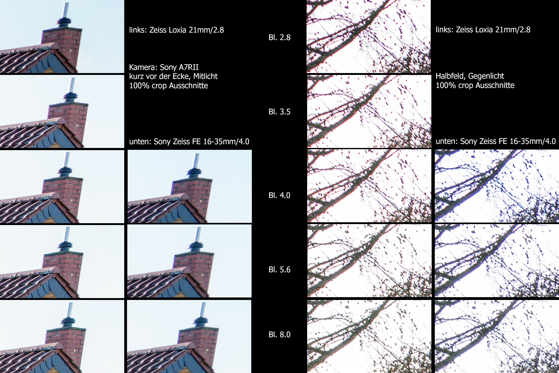

Ich hatte schon diverse 18 und 20mm Objektive, die aber alle schnell wieder gegangen sind. Deshalb habe ich aktuell zum Vergleich nur das Sony-Zeiss Zoom FE 16-35mm, das im Bereich um 20mm seine stärkste Brennweite hat.
In der Bildmitte ist der Unterschied auch nur minimal bis kaum zu sehen. Ein kleiner Hauch ist das Loxia knackiger als das Zoom:
Am Bildrand und den Ecken ist das Loxia nicht mehr zu schlagen. Ich wüsste aktuell kein Objektiv, das in dem Brennweitenbereich so ausgeglichen ist. Bei Offenblende erreicht das Loxia bereits eine Schärfe, die das Zoom bei keiner Blende erreicht.
Bei 3.5 steigt die Leistung nochmal deutlich an um dann bis 5.6 nur noch leicht besser zu werden. Ab Bl. 8 sieht man im direkten Vergleich bereits erste Beugungserscheinungen.
Mit dem Gegenlicht hat das Loxia deutliche Probleme, die nachgearbeitet werden sollten. Mich irritiert etwas, dass die Farbsäume rot und nicht violett sind wie beim FE Zoom. Es sollten hier eigentlich LoCa sein.
Die 'eigentlichen' CAs sind zwar erkennbar, aber nicht wirklich stark ausgeprägt.
Bei Aufnahmen direkt in die Sonne ist ein deutlicher flare und davor eine halbkreisförmige Reflexion und noch ein paar Flecken zu sehen.

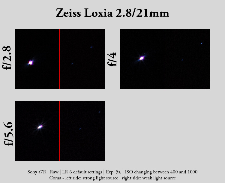

Hier nochmal der schon einmal gezeigte Komavergleich. Wenn die Lichtquellen nicht zu hell sind, zeigt das Loxia bei Offenblende nur ein geringes Koma.
Sind die Lichtquellen heller, sollte man auf Bl. 3.5 abblenden.

Habe wg. akutem Zeitmangel gestern Abend das erste Mal das Coma am neuen Exemplar testen können:
Wie aidualk schon bemerkt hat, gibt es einen großen Unterschied zwischen hellen und weniger hellen Punkten.
Bei f/2.8 scheinen es "+"-Zeichen ganz am Rand zu sein. Auf f/4 abgeblendet sind diese schon weg, dafür sind es dann Striche. Ist das auch noch Coma (Ecke oben rechts) oder was anderes?
Hier (noch mit dem alten gemacht) kann man sehen, wie der Verlauf des Comas bei f/2.8 in der Ecke ist:
Es betrifft wirklich nur die letzten wenigen Prozent vom Bild.
Wenn du mal mit der Vergrößerungslupe im Sucher die Ecke beobachtest und dann minimal am Fokusring drehst, siehst du wie die Lichtpunkte länglich werden, noch bevor sie wirklich unscharf sind. Drehst du dann minimal zurück werden sie, mehr oder weniger, wieder zu Punkten. Es ist also eine Sache der Fokussierung, wobei man aber die Bildmitte beobachten muss, dass man sich nicht aus der Schärfenebene bewegt.
Noch deutlicher ist das beim 14mm Samyang zu beobachten, das auch eine minimale Bildfeldwölbung hat.
Da kommt auch mein Kritikpunkt am zu steilen Fokusweg des Loxia her. Das Objektiv lässt sich nur schwer wirklich exakt fokussieren und reproduzieren lässt sich die einmal gefundene Fokussierung gar nicht.
