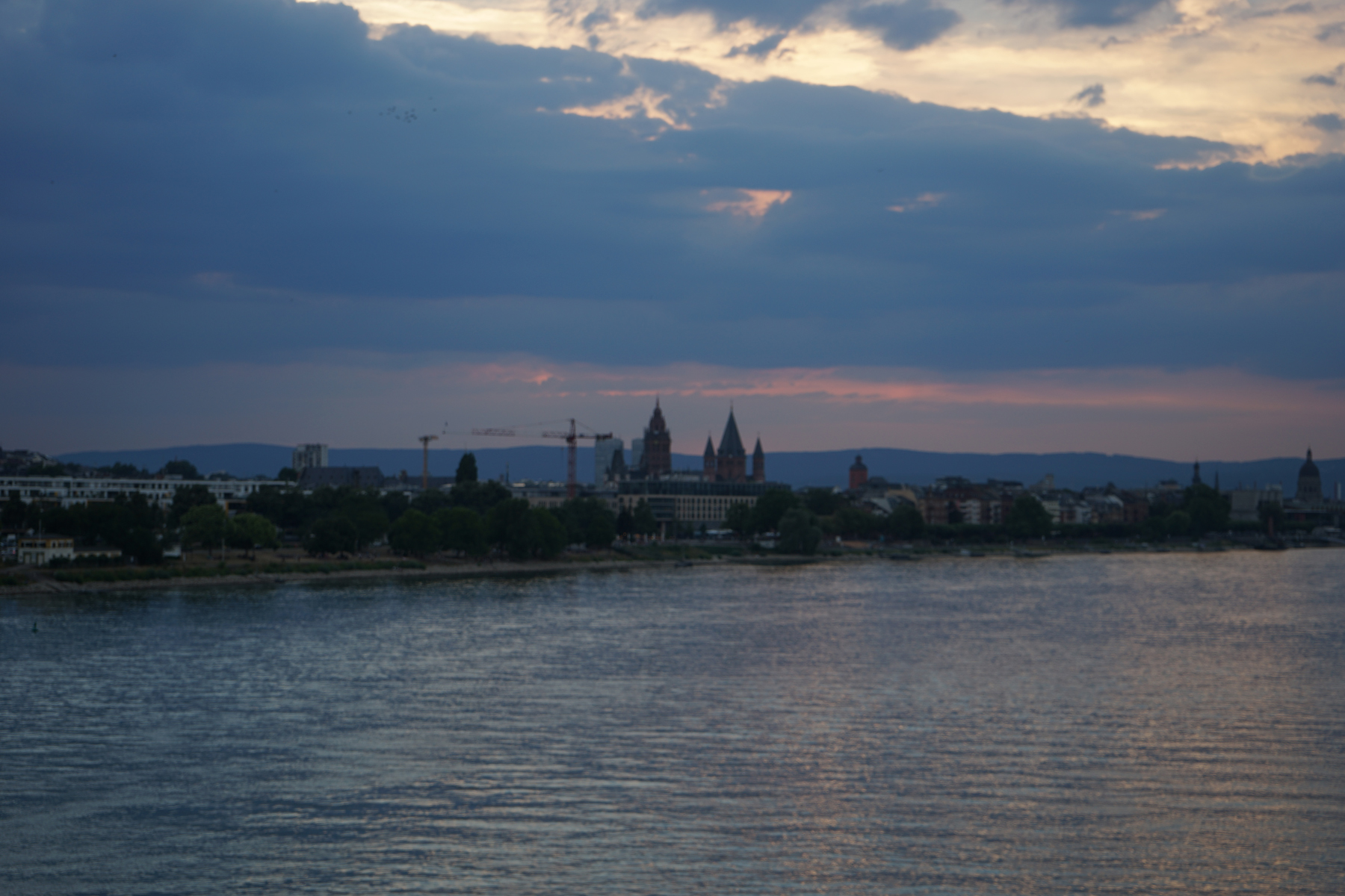

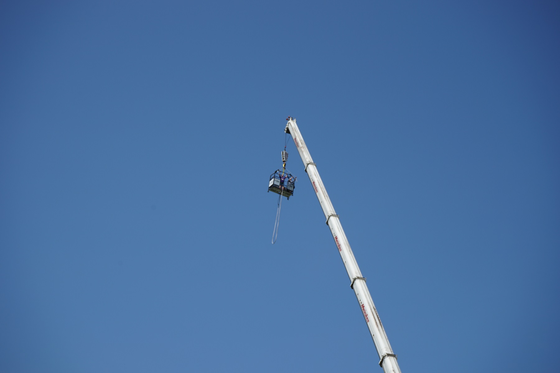

Ich habe hier mal zwei Bilder rausgesucht. Das beschriebene Bild mit der Kirche habe ich leider nicht mehr. Aber bei diesen Beiden ist es ähnlich.
Einstellungen waren wie bereits angegebenen. Beide Male hatte der Autofokus ausgelöst. Bei dem Bild mit dem Bungee-Springer habe ich dann versucht, manuell scharf zu stellen mit Peaking und Lupe durch den Sucher, aber es hat nicht hingehauen.

Der Sucher zeigt mir das Bild genauso unscharf an, wie es auch am Monitor unscharf ist (siehe meine Beispielfotos). Die Dioptrien habe ich, behaupte ich mal, korrekt eingestellt.
Geändert von horest (04.08.2015 um 18:49 Uhr)
