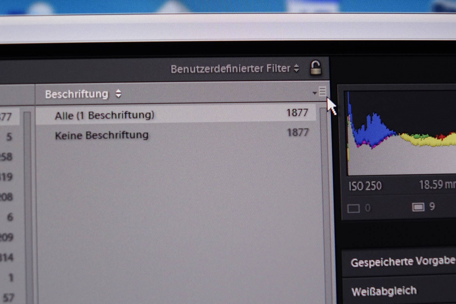

Das geht so:
![]() → Bild in der Galerie Das kleine Fensterchen mit den 3 horizontalen Linien unterm Schloss-Symbol kommt erst zum Vorschein, wenn der Mauszeiger es berührt. Dann click drauf und "Spalte hinzufügen" wählen. Nun kann man in der Überschriftszeile wo erst einmal "Ohne" steht das Filter-Auswahlfenster öffnen. |

Klappt super!
Ein kleines Manko gibt es jedoch: Solange man in einem Ordner für alle JPEGs auch ein RAW hat (oder umgekehrt), klappt das perfekt. Hat man jedoch ein Bild nur als JPEG vorliegen, dann würde ein Filter nach "RAW" dieses Bild nicht mehr anzeigen. Aber wie sagt man immer so schön: "Einen Tod muss man sterben" ![]()
