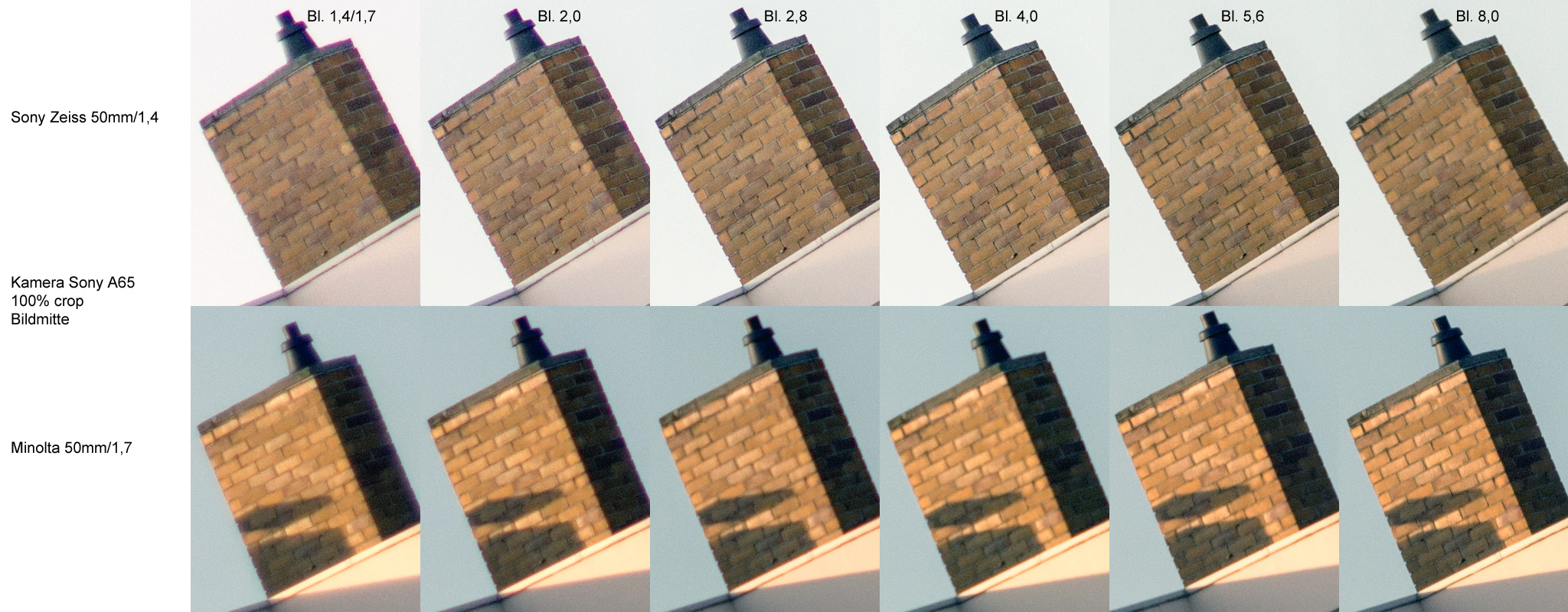

Schau mal hier auf die obere Zeile. Das ist ein Beispiel, einfach nur weil es hier im Forum parat liegt (war ursprünglich für etwas anderes hochgeladen):
Bei Blende 4 ist die höchste Auflösung zu sehen. Bei Blende 5,6 (auf einem guten Monitor) sieht man schon die Beugungseinflüße (wenn man es direkt mit Bl. 4 vergleicht) und bei Blende 8 sind sie ganz deutlich.
Und dafür braucht es nicht unbedingt ein neues Zeiss Objektiv. Zumindest das Beispiel zeigt, das Objektiv hat noch richtig Reserven.
Ein 36MP VF Sensor ist dahingehend noch gutmütiger. Ich sehe überhaupt kein Problem, die Auflösung, die die Kamera bietet (unter Berücksichtigung der davorgeschalteten Filter und des A/D Wandlers) voll ausnutzen zu können.

Ob jetzt bei F4 wirklich maximale Auflösung ist, kann ich jetzt persönlich schwer einschätzen, ein enger werdendes Linienmuster wäre da wohl besser. Trotzdem ein sehr gutes Beispiel.
Unabhängig davon: es wird von einem top Festbrennweiten-Objektiv, nur bei F4 (also bei einer einzigen Einstellung) diese Auflösung überhaupt erzielt.
(das die Beugungsunschärfe schon bei F5,6 beginnt finde ich jetzt persönlich schon erschütternd ich habe da bisher nie Vergleiche angestellt)
Daher seh ich persönlich da nicht so arg viel Spielraum.

Wenn es durch weiteres Abblenden unschärfer wird (wg. Beugung) ist zumindest nicht das Objektiv der begrenzende Faktor. Und darum ging es hier in dieser Frage.
