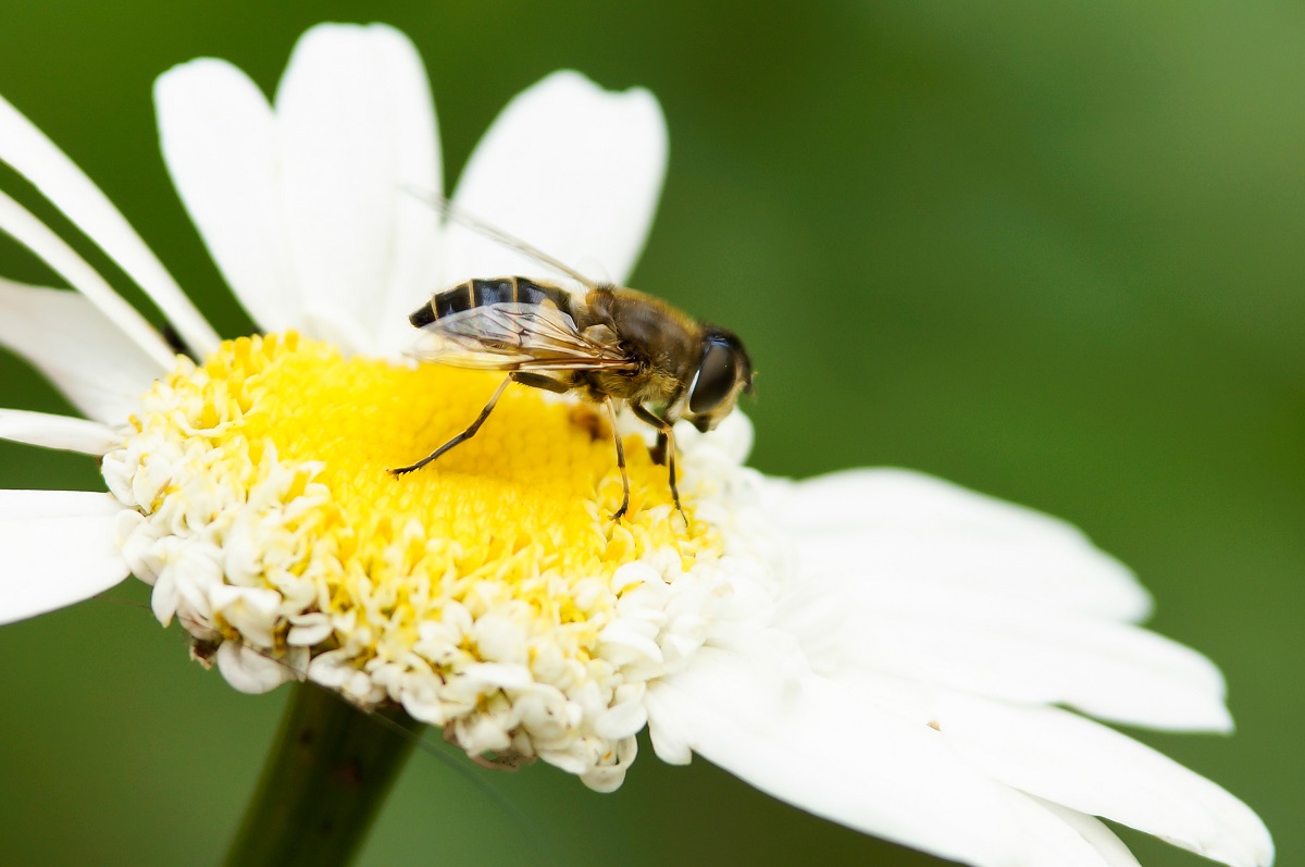

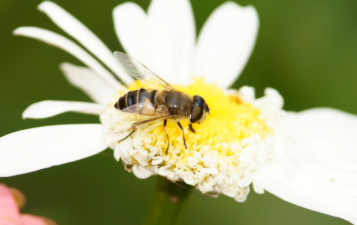

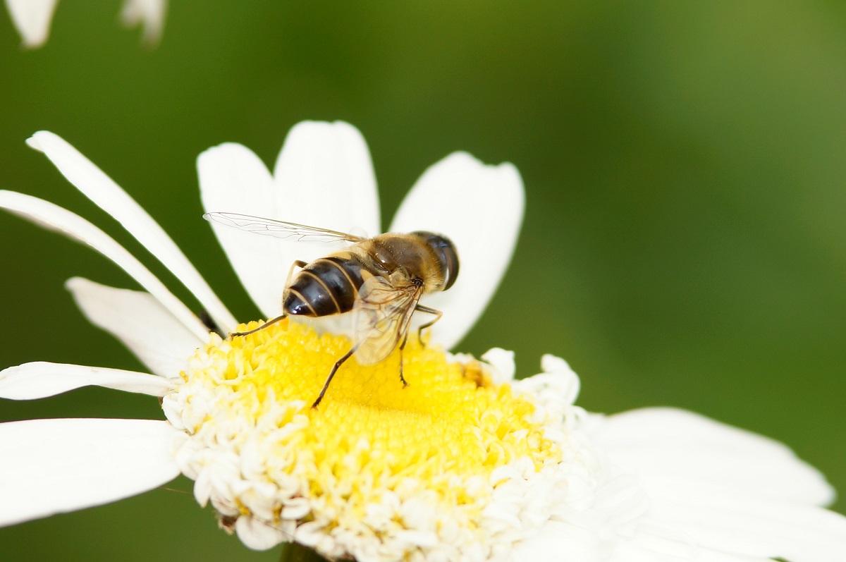

Hallo Ihr Lieben,
Bis jetzt habe Makroaufnahmen nur mit Automatische Einstellung gemacht(versucht) Wollte was anderes probieren habe die Kamera auf P gestellt und teilweise mit MF .Wenn ich AF an habe welches Feld und Messmodus soll ich einstellen? Soll ich ISO und Weißabgleich auf Auto einstellen?
Die Aufnahmen habe mit einem Tamron 70-200 gemacht, ich weis es ist möglich Scharfe Makroaufnahme damit zu machen......Warum klappt es bei mir nicht? Bitte um Eure Meinung ;-)
ah.....bei die Schnecke - Ohne Blitz war zu dunkel mit dem Blitz (Aufhellblitz) Reflektiert das Licht.....
L.G. Magda

Stativ benutzt? Sonst würde ich auch den ISO etwas hoch stellen um kürzere Belichtungszeiten (weniger Wackler) zu bekommen.
#3 ist mein Favorit aus der Serie

Wirklich unscharf sind die Aufnahmen ja gar nicht. Das Problem ist, dass Du mit rel. offeer Blende arbeitest. Dadurch hast Du eine sehr geringe Schärfentiefe. Man sieht z.B., dass bei den Schwebfliegen Teile des Hinterleibes durchaus scharf sind, aber eben nicht der Kopf.
Selbst wenn Du auf den Kopf fokussiert haben solltest und Dein Objektiv keinen Backfokus hat, reicht auch auf dem Einbein ein winziges Vor- oder Zurückschwenken und schon bist Du aus der Schärfeebene.

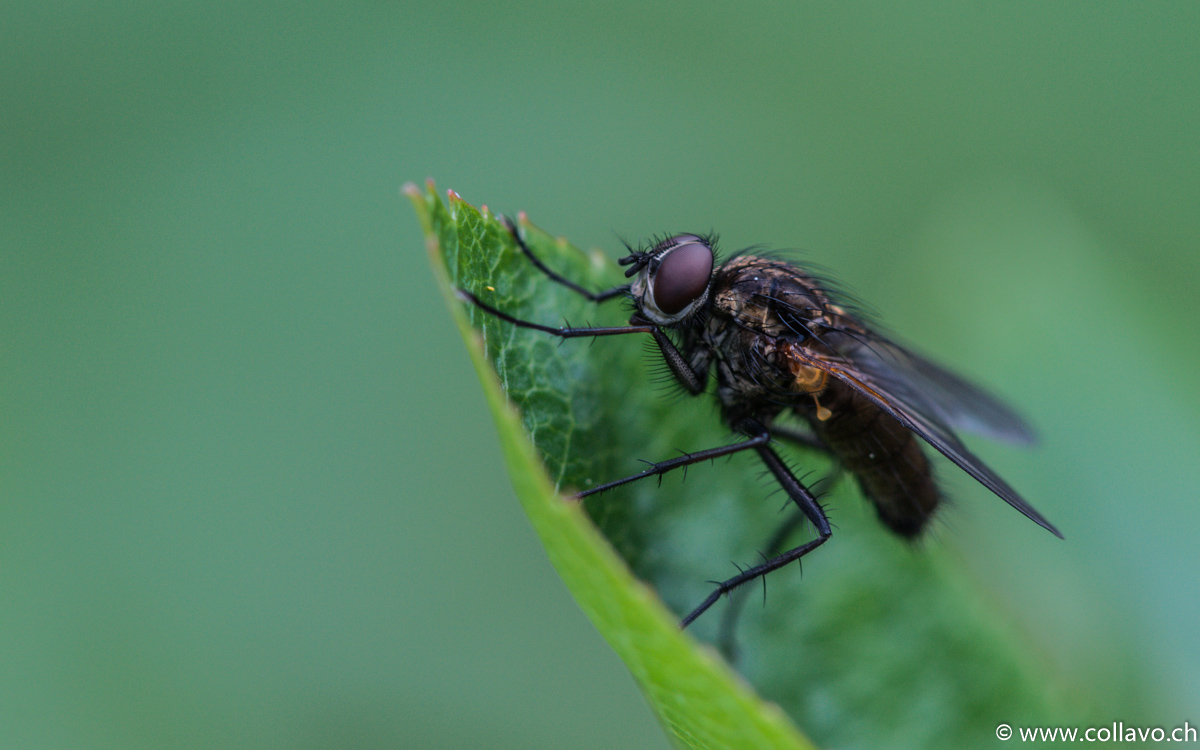

Ich kenne jetzt deine Kamera nicht so genau, aber ich denke etwas hoch kannst du mit der ISO schon. Das Bild von der Fliege unten wurde mit ISO 400 aufgenommen. Allerdings in Raw, jedoch ohne Rauschreduzierung beim entwickeln. Ich denke die A77 dürfte vermutlich sogar das besser rauschverhalten haben als die a900 da doch ein paar Jährchen zwischen den beiden Kameras liegt. Kann mich aber auch irren.
