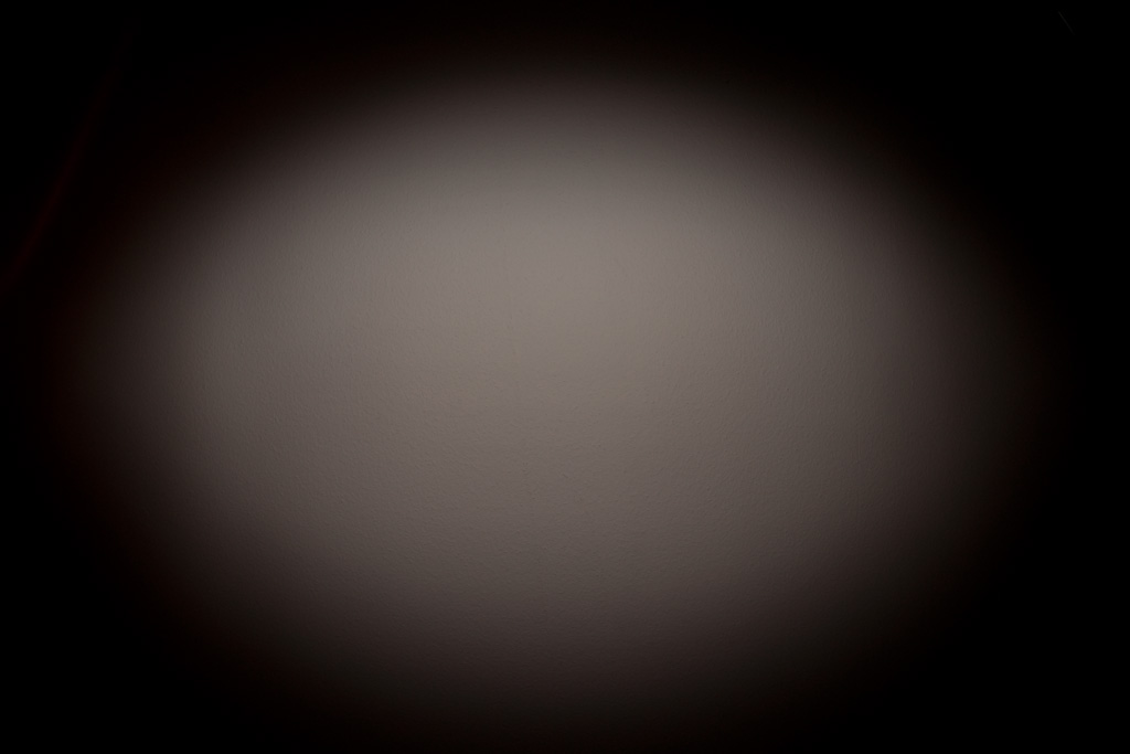

# ich nahm einen dunkelgrauen Papierfond der einfach nur runterhängt...
die gesamte Höhe lag bei 2m.
# damit man durch die Kamera überhaupt was sehen kann...steht dort dieser Halter
mit dem Kodak Farbfächer...das ist aber nur eine Sichthilfe, hat aber keine Bedeutung
# die Kamera steht mit 50mm FB genau 3m vor der Papierrolle und leicht ca 10-20° versetzt....
ich wollte den Blitz mit im Bild haben ...dazu alles auf M und Blende 8(160ISO)
# der Blitz ein Nikon SB80DX steht exakt in 90° Linie und 2m vor der Wand....und rein Manuell...
per Hand wurde nun zuerst 50mm, dann 70mm dann 105mm probiert...
dann noch 35mm und 24mm(deshalb diese Reihenfolge)
es war nix vor dem Blitz, kein Bouncer oder die Klappteile/Card, sondern nakt und direkt
50mm
70mm
105mm
35mm
24mm
was NICHT gemacht wurde....
bei der Zoomeinstellung ändert sich ja auch die Lichtmenge, genauer der Lichtwinkel und damit die Menge
da die Leistung gleich blieb>>> ändertert der Blitz, logisch die "verfügbaren Meter" von...
ca. 1,60m bei 24mm bis hin zu fast 3m bei 105mm....
dadurch haben die Bilder dann auch unterschiedliche Belichtungen>>> die ich aus Zeitnot nicht vermessen habe,
mir reichte die Ausleuchtung ansich...denn darum geht es
also die rein geometrische Form des Lichtkegels
so nun ihr auch mal....
wenn jemand Anregungen hat, wie man es noch deutlicher machen kann...
bin ich gerne bereit das zu probieren....
ich habs so mal eben hier reingehauen weil jetzt schon "etwas sichtbar" ist>>>
1) die Ausleuchtung ist NICHT rechteckig
2) die Ausleuchtung geht deutlich über das Zoom hinaus
3) die Ausleuchtung ist trotz der kleinen schmalen Röhre fast punktförmig
4) aber dafür eher Rautenförmig
5) ?
also das ganze soll noch verfeinert werden, mir stehen aber nur zwei Blitztypen zur Verfügung
wie SB 80DX und SB 900....andere habe ich nicht, weil aber frühere Teste ähnlich verliefen,
letztlich die Zoomblitzer alle gleich gebaut sind>>> dürften ähnliche Ergebnisse zu erwarten sein
so nun ihr
Mfg gpo

Moin
5) ?
zu 1.) Ist eine Ellipsenform und durch das Gehäuse, den Blitzreflektor sowie die Fresnellinse definiert.
zu 2.) ???
zu 3./4.) der Reflektor und die Fresnellinse werden wohl so berechnet sein, daß man in der Mitte einen Hotspot hat und der Helligkeitsabfall durch die Bedingungen aus 1.) bestimmt sind.
Das Ganze soll ja ein 2:3 Bildformat ausleuchten, daher auch diese Form des Lichtkegels

also eine Elipsenform...ist es nicht...
es scheint mir eher wie eine Raute, denn es geht deutlich sichtbar nach oben und unten,
sowie zu beiden Seiten raus ....
genauer kann es erst gezeigt werden, wenn ich in den Bildern eine Abstufung hinbekomme,
mal schauen...
und in allen Blitzen sind ja sowas wie Fesnellinsen verbaut...
dazu die Verkantungen in Spiegelflächen...
Mfg gpo

Ist zwar eine Zeitlang her, aber einen ähnlichen Test hatte ich mal mit dem 58er gemacht (aber das Internet vergisst ja nichts ). Ich hatte damals den Blitz auf der Kamera und mit dem Fischauge fotografiert:
24 mm:
28 mm:
35 mm:
50 mm:
70 mm:
105 mm:
Das Ergebnis sieht gegenüber deinem Blitz bei den längeren Brennweiten schon etwas anders aus.

Moin
das eine Wabe oder Snoot das ganz anders aussehen läst....ist mir nicht unbekannt
der Test mit dem 7in1 Vorsatzset ...steht ja noch aus
meine jetzigen Erkennnisse...dazu die Bilder von Ellersiek...lassen aber klar zweifeln,
das dieses Hochformat-Blitz gedödel...also Halter oder Schwenkblitz> für die Katz ist
denn ich habe ja bewust im Moment jegliche Vorsätze ausgeschlossen...
Ellersiek....
ein Fisheye zu nehmen....finde ich abenteuerlich ...trotzdem
zeigen deine ersten 4 Bilder>>> ein fast gleiches Ergebnis,
also eine elliptische Form die in eine Raute übergeht
einzig dein letztes könnte man als "normale Ausleuchtung" stehen lassen...
so wie die Hersteller "versprechen"
***die anderen Bilder die ich mal im Netz sah...waren aber noch anders,
denn da kann ich erinnern, das die elliptischen Rautenformen auch noch unklar verdreht war
trotzdem danke fürs zeigen....auch habe ihc nix dagenen wenn andere mal versuchen
einen ähnlichen "Sommerloch" mit ihrem Blitz, einenTest zu machen.
Mfg gpo

ich habe auf die schnelle die Methode gefunden um "besser" die Ausleuchtung zu zeigen>
Tontrennung SW
es ist das gleiche Bild wie oben in 70mm....nur eine SW Tontrennung
ich muss nochmal rausfinden>>> wieviel Stufen sinnvoll wären
und wie man nachträglich das in "Blendenverlust" bewerten kann
denn ein Messen mit Flashmeter führt zu einem erheblichem Mehraufwand,
denn es fehlen ja Fixpunkte auf der Papierrolle
und wenn genau ...dann auch richtig
Mfg gpo
