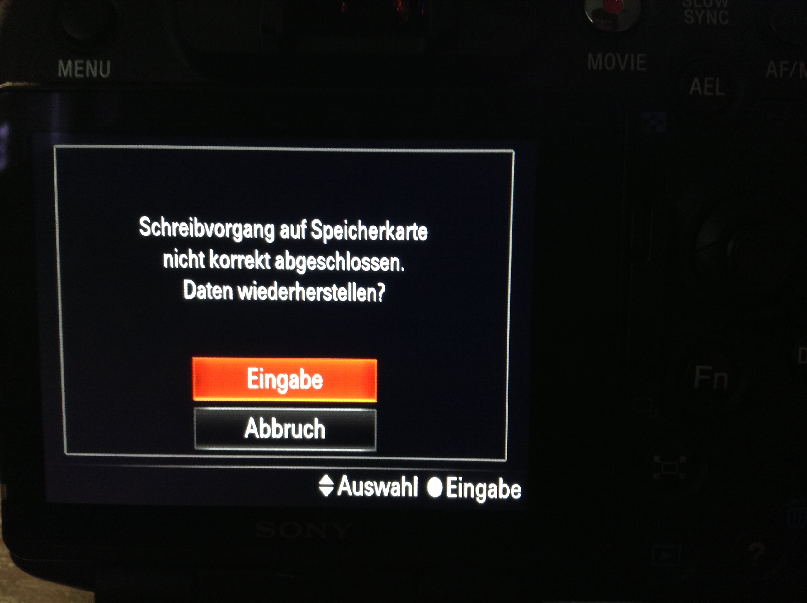

Alpha SLT 77 Speicherkarten Fehler
Hallo Community,
ich mache Tag täglich Fotos mit meiner A77 und öfters passiert mir dies!

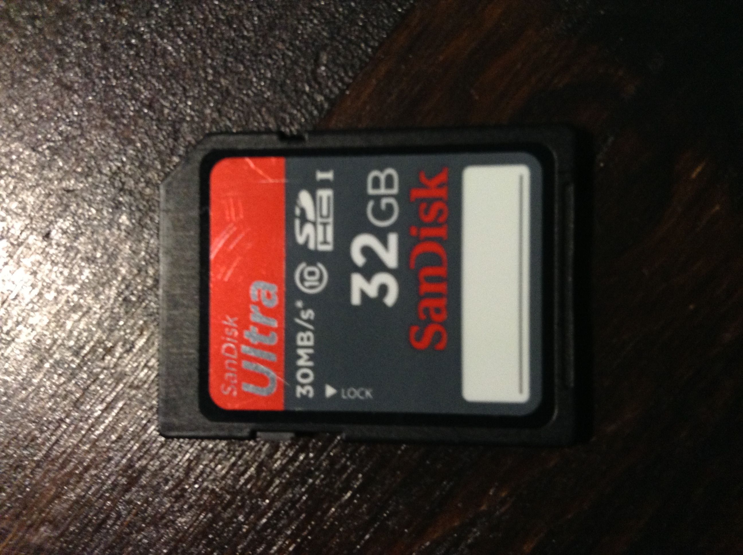

Dies ist meine Speicherkarte!
Ich weiß leider nicht woran es liegt. Ist meine Speicherkarte zu langsam? Liegt das Problem an der Sony?
Vielen Dank im Vorraus für die Hilfe,
MFG Lukas L.

ich tippe darauf, daß deine Karte defekte Sektoren bzw. Speicheradressen hat.
Keine Speicherkarte hält ewig.
testen könntest du z.B. mit diesem Tool:
http://www.heise.de/download/h2testw.html
viele Grüße

Zu langsam ist die Karte nicht, dann käme die Meldung: "Schreiben auf Speicherkarte. Bedienung nicht möglich".
Wirf die Karte weg und hol eine neue bevor dir noch Bilder verloren gehen.

der Fehler wird ja direkt im Display angezeigt.
Dazu aber ein paar Fragen:
Wie werden die Bilder auf den Rechner gebracht
Wie werden die Bilder von der Karte gelöscht
Wird die Karte in der Kamera formatiert
LG
Manfred

Die Fehlermeldung kommt wenn ich ein Foto mache die Kamera ausschalte und sie wenig später wieder anschalte. Dann kommt die Meldung..
Der Test mit dem Programm hat nichts ergeben..

Dann kann es daran liegen, das du die Kamera zu schnell nach dem Fotografieren ausmachst. Es leuchtet hinten an der Kamera eine rote LED nach dem Auslösen.
Die muss erst aus sein.

Dann formatiere die Karte in die Camera und versuche es nochmal. Kommt der Fehler wieder würde ich mir eine neue
Karte holen .

hier würde ich dann noch am ehesten vermuten, das es sich um ein Kontaktproblem
handelt, vorrausgesetzt, die Karte hat keinen Strukturfehler. Hierzu würde ich ihr wenigstens
die Chance geben, sie zu leeren und in der Kamera zu formatieren.
Alternativ kann man ja immernoch eine andere SD-Karte in der Kamera testen, wie
diese sich verhält.
