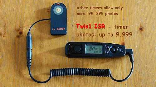

Dieser kabelgebundene Timer (€ 26 mit Versand) macht für wenige Euronen fast alles - für kabellos musst du das Doppelte auslegen.
Passt mit entsprechendem Kabel an ALLE Kameras - i04 = Sonykabel

Ansonsten: Ich habe den hier und bis auf die Tatsache, dass er sich nicht ausschalten lässt (außer durch entnahme der Batterien), bin ich zufrieden. Der Versand, dauert, das ist klar.

Nur zur Info: Das Bild von Zweistein ist eine Eigenbaulösung und kann man so nicht kaufen.
Aber den Twin1 ISR gibt es natürlich auch mit einem Adapterkabel zu kaufen, der für Sony Kameras passt.
Ist dann zwar nicht mehr drahtlos, aber das dürfte bei Timelapse meistens nicht das Problem sein...
