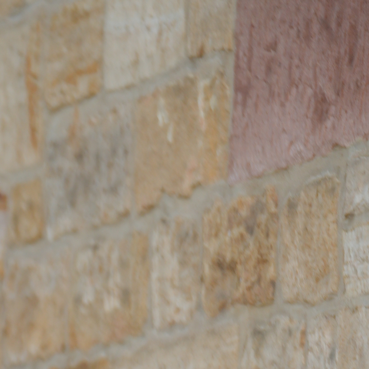

Hallo liebes Forum,
ich bräuchte mal wieder eure Hilfe.
Mir ist in letzter Zeit öfter aufgefallen, dass sich die Farben meiner Fotos bei gleichbleibenden Bedingungen plötzlich ändern.
Ich habe das bis jetzt immer auf das Kunstlicht geschoben, habe jetzt aber am Sonntag bei Tageslicht ein Shooting gehabt, und hier ist das Problem wieder aufgetreten.
Ich füge mal nur einen Ausschnitt von 2 direkt aufeinander folgenden Fotos ein, weil ich die Personen nicht zeigen möchte, aber ich denke, dass auch aus dem Ausschnitt hervorgeht, was ich meine.
Ausschnitt 1 entspricht den Farben vor Ort.
Bei Ausschnitt 2 scheinen die Farben in Richtung blau/grün zu wandern.
Der Weißabgleich stand manuell auf Schatten. In Lightroom bekomme ich auch bei beiden Fotos die gleichen Werte angezeigt.
Zugegeben, ich habe die Blende von 2,8 auf 4 geändert, dafür die Verschlusszeit von 1/250 auf 1/125 verlängert.
Aber daran kann es ja nicht liegen.
Hat jemand eine Idee (oder auch Gewissheit) woran das liegen kann?

Beim zweiten Bildpaar wundert mich das nicht. Die Belichtungszeit ist deutlich kürzer als die Periodendauer der Netzfrequenz, und ESL können durchaus nicht nur in der Helligkeit, sondern auch in der Lichtfarbe pulsieren.
Bei den Außenaufnahmen kann halt eine Wolke vorbeigezogen sein. Kann man leider nicht sicher erkennen, weil das zweite Bild so unscharf ist, dass man den eventuellen Schattenwurf nicht vergleichen kann.
Du bist aber sicher, dass in Lightroom keine Automatik aktiv war, die an der Farbe gedreht haben könnte?

Bei der zweiten Serie bin ich zu 100 % bei Usch. Da flackert wahrscheinlich das Licht.
LED, Energiesparlampe oder Leuchtstoffröhre .
Beider ersten Serie liegen 66 Sekunden zwischen den Bildern und e sind völlig andere Einstellungen. Einzig die Iso ist gleich. Brennweite, Belichtungszeit und Blende sind komplett anders. Und bei der Uhrzeit gibts schnell Lichtveränderungen, wenn nur ein Wölkchen am Himmel vorbeizieht.

Der Himmel war vollständig Wolkenfrei. Der Weißabgleich stand auf Schatten.
Der ganze Bereich lag im Schatten. Lichtveränderungen gab es keine.
Was mir noch eingefallen ist: ich hatte einen Aufsteckblitz drauf, und bin mir jetzt nicht sicher,
ob der auf TTL stand oder manuell war.
In Lightroom war keine Automatik aktiv. Ich habe die Fotos extra noch einmal importiert
und zurückgesetzt um das ausschließen zu können.
Aber trotz allem, die Farben dürften sich doch nicht so stark verändern.
Es kann doch nicht sein, dass ich bei einer Veränderung von Verschluss und Blende
andere Farben bekomme, wenn die Belichtung an sich gleich bleibt.
Auch habe ich noch nie erlebt, dass ich eine Farbverschiebung bekomme, wenn ich die Brennweite ändere.
Schura ist offline   Mit Zitat antworten

Ich mache viel timelapse und bei vielen hunderten von Bildern habe ich auch immer wieder mal das eine oder andere dabei, das abweicht (Helligkeit und/oder Farbe), trotz natürlich identischen Aufnahme- und Entwicklungsparametern. Grund sind die, nicht abschaltbaren, Automatiken im ACR (egal ob Lightroom oder PS), die immer im Hintergrund arbeiten. Dafür reicht manchmal schon eine minimale Änderung der Helligkeit, egal ob irgendwo eine kleine Lichtquelle ins Bild kommt oder der Ausschnitt sich minimal ändert.
Ich würde das gerne entweder bestätigen oder ausschliessen. Dafür würde ich die Gegenprobe mit dem Sony Imaging Edge RAW Konverter machen, der dieses Problem nicht zeigt (aber viele andere Dinge hat, die mir überhaupt nicht gefallen). Früher habe ich auch gelegentlich für so etwas dann Capture One Express genommen, den es aber nicht mehr gibt.
Oder es ist dann so, wie usch es beschrieben hat. Nur dann ist es Gewissheit, in die eine oder andere Richtung.

Du hast einen automatischen Weißabgleichsmodus gewählt und auf "Schatten" eingestellt. Hier liegt der Hase im Pfeffer. Jetzt wäre noch der Messmodus (Spot, Mitte usw.)der Vollständigkeit halber interessant.
Wichtig ist es zu wissen, dass die Kamera bei automatischen Modi immer selbstständig auf irgendeine helle, grau oder weiße Fläche oder eine Lichtquelle im Bildbereich den Weißabgleich macht. Dies macht die Kamera bei jedem Bild neu. Verändert sich der Bildaufbau und die vormals gewählte Referenzfläche wird z.B. durch den Wechsel des Fotomotivs (hier Person) verdeckt, so sucht sich die Kamera eine neue Referenzfläche, auf die der Weißabgleich abgestimmt wird. Dies kann auch beim Zoomen passieren. Auch dein Fotomotiv kann durch seine Kleidung zu einer Änderung beitragen. usw. usw.
Lösung: manuellen Weißabgleich einstellen.
Hierzu hatte ich dir bereits in meinem vorherigen Posting einen Link geschickt.

Wenn ich den WB auf Schatten setzte ist es doch keine Automatik mehr, sondern ein fester
Wert den die Kamera annimmt, oder verstehe ich hier was falsch?
Und wenn ich es falsch verstehe, und die Kamera im WB trotzdem variiert, solle mir
dieser geänderte Wert nicht auch in Lightroom entsprechend angezeigt werden?
Jetzt bekomme ich von Lightroom bei allen Fotos den gleichen Wert angezeigt.

Das sind die Fotos aus denen die ersten Ausschnitte kommen.
Ich würde es ja noch irgendwie verstehen, dass es durch Änderungen der Belichtung
oder leichten Änderungen der Lichtsituationen zu leichten Abweichungen kommen kann,
aber ich finde hier die Abweichung schon sehr deutlich.
Was für mich den Blitz wieder ausschließt, sind die hinteren Säulen.
Da kommt das Blitzlicht wahrscheinlich gar nicht hin. Die sollten dann also eine ähnliche Farbe haben
Ich habe gerade versucht das ganze in Lightroom anzugleichen.
Wenn ich beim 2. Bilde die Temperatur auf +1600 und die Tönung auf +10 setze
komme ich in etwa an das erste Bild ran. Wobei ich auch die Belichtung auf +0,25 stellen muss
Das ist das angepasst Foto
Wobei ich mit der Tönung evtl. noch 1 Punkt runter gehen könnte
