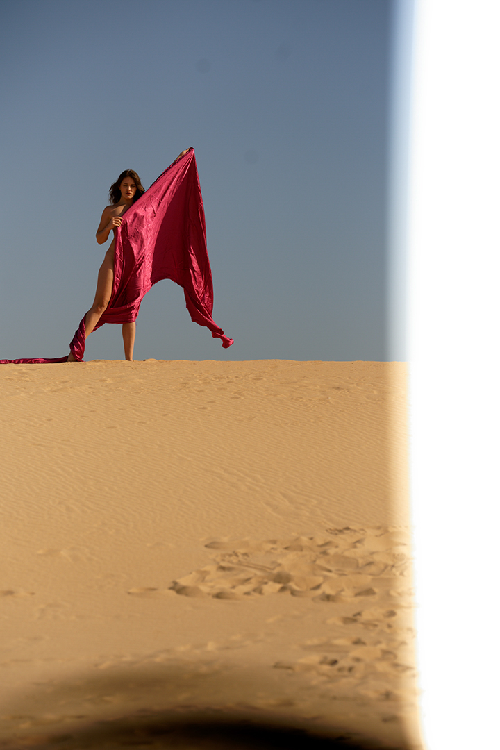

.... und bei den letzten Bildern des Tages fällt eine Lamelle mitten in das Bild...
Zuerst dachte ich, das hat sich bestimmt nur was verklemmt, Kamera aus und wieder an, abgedrückt und dann ging gar nichts mehr. Zurück im Hotel das Objektiv gelöst und auf den Sensor geschaut, da lag eine Lamelle total zerknittert direkt auf dem Sensor und ich vermute der Shuttervorhang war herunter gefahren....
Da es am Anfang meiner Shootingwoche war, zupfte ich die zerknitterte Lamelle heraus und siehe da, die Kamera ging wieder, allerdings mit dem Fehler auf dem zweiten Bild. Ein Fünftel des Bildes ist dauernd überbelichtet...
Wenigstens konnte ich die Woche mit großem Bildausschnitt zu Ende bringen. Kennt das jemand von Euch?

Um welche Kamera handelt es sich? Geht es um ein Verschlusssegment oder ein Blendenlamelle? Bei letzteter, wie kam sie aus dem Objektiv heraus?

Noch nie gesehen - ich habe deine Bilder im anderen Forum gesehen. Hier hast du sie nicht eingestellt.
Du hättest lautlos weiter fotografieren können. Wäre bei den Verschlusszeiten (und dem Motiv) ohnehin besser gewesen (Bokeh abschneiden).
Wenn du eine manuelle Langzeitbelichtung (30 Sek. ohne Objektiv) machst mit automatischer Langzeitrauschunterdrückung, gehe ich davon aus, du wirst ein längliches Loch im Verschluss sehen. Mach davon doch mal ein Foto, ggf. mit dem Handy. Das kannst du auch an Schuhmann schicken, zusammen mit deinen Bildern.
Wenn du die kostenlose Garantieverlängerung (bei Registrierung bei Sony) damals gemacht hast, ist das ein Garantiefall. Wie schon geschrieben Schuhmann in Linz.

Danke für die Antwort, es war ein Verschlusssegment der A7IV...

Bei mir hat es gerade funktioniert... Siehe Eingangsbeitrag
