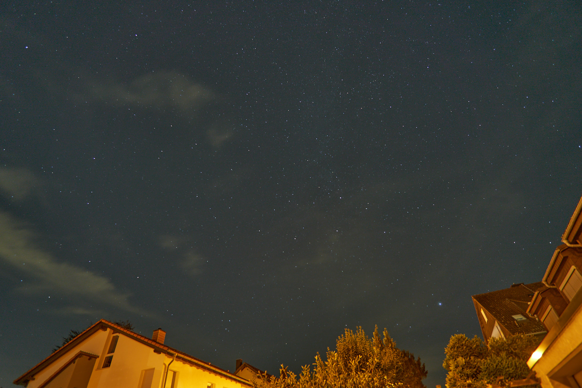

Mal ein Versuch auf die Schnelle
Blickrichtung etwa NNW
Ist doch gut geworden!
