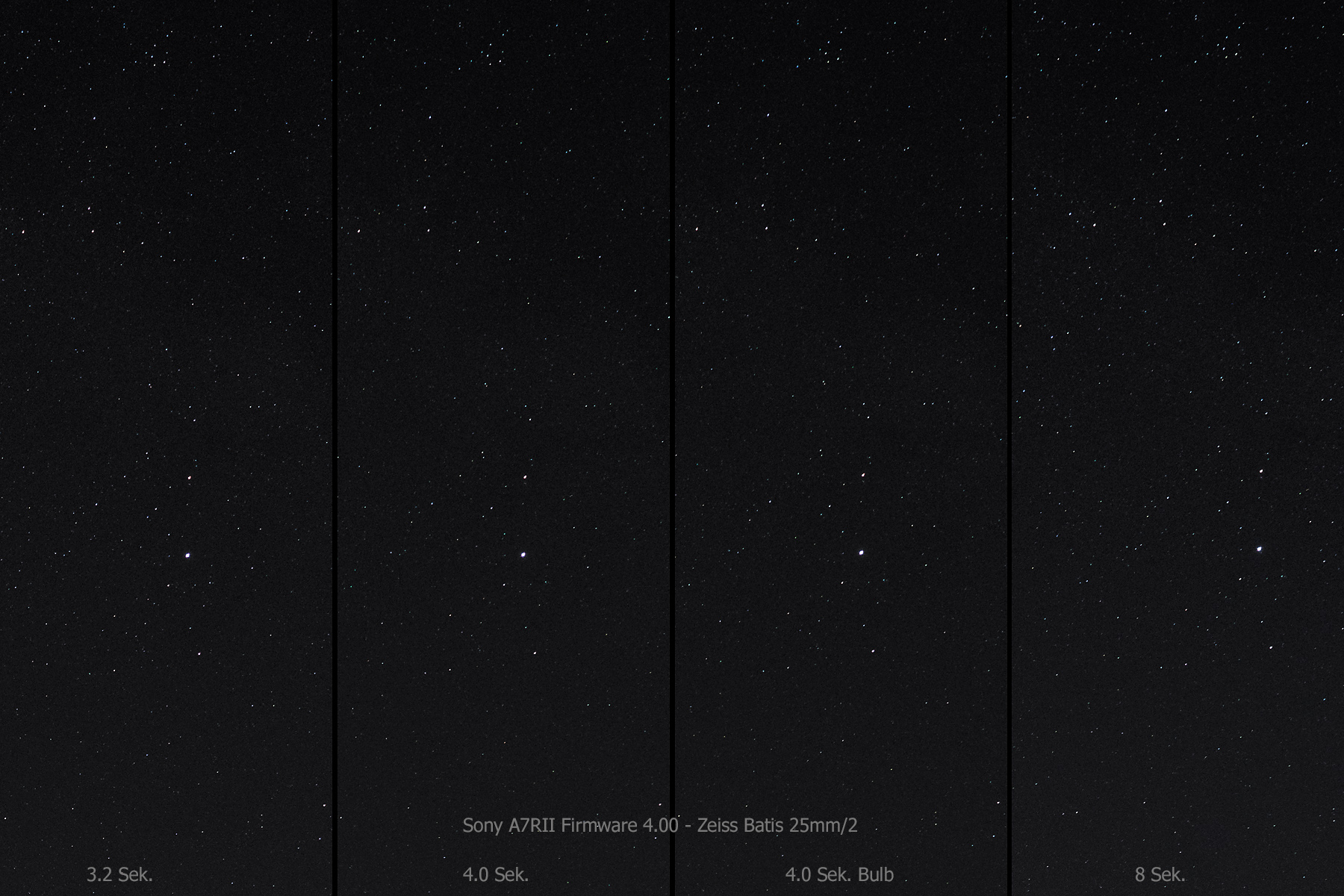

Alt 17.06.2017, 07:18   #35
aidualk
Registriert seit: 17.12.2007
Ort: Rhein-Main
Beiträge: 22.192
Firmware 4.00 ist getestet.
Sie bügelt immer noch die Sterne ab 4 Sekunden, aber bei weitem nicht mehr so sehr wie vorher.
Ich würde sagen, weit weniger als die Hälfte der Bügelstärke der älteren firmware, wobei ich nicht verstehe, warum noch immer überhaupt ein Bügelprogramm drüber laufen muss? Wenn es wirklich Probleme ähnlich der firmware 1.00 geben sollte (smarties), warum man das nicht im Menu als weiteren Punkt unter Langzeitrauschminderung wählbar einstellen kann? Ausserdem scheint es einen Hauch mehr Richtung grün zu gehen mit der Bügelei, wozu auch immer?
Aber gut, es ist weit besser als vorher und ich denke, ich kann damit sehr gut leben.

Alt 22.06.2017, 08:31   #36
aidualk
Ort: Rhein-Main
Beiträge: 22.192
Im Rahmen von Tests, wie weit das Sony-Zeiss FE 16-35mm/4 für Nachthimmelaufnahmen geeignet ist, möchte ich mal diesen Vergleich zeigen.
Nur um es leichter erkennbar zu machen habe ich die Ausschnitte auf 200% vergrößert. Einmal 3.2 Sekunden, einmal 8 Sekunden (Belichtung im ACR angepasst), ISO ist jeweils 6400.
Das 'Sternenbügelprogramm' arbeitet jetzt anders, es pfuscht (!) selektiv in den einzelnen Farbkanälen herum mit dem Ergebnis, dass die Sterne bunter werden.
Nebenbei: Das Sony-Zeiss 16-35mm/4 ist gut für Nachthimmelaufnahmen geeignet. Komafrei bei 16mm und F4, mit sehr gleichmäßiger Leistung über das Bildfeld. Lediglich die Fokussierung ist tricky. Wenn man minimal daneben liegt, werden die Sterne am Rand zu Strichen, wobei die Mitte noch unverändert bleibt.
Bei 25 Grad Umgebungstemperatur liegt die optimale Fokusentfernung bei 5m (! ) auf der internen Anzeige meiner A7RII. Auf die Art kann man es einigermaßen reproduzieren. Für andere Temperaturen muss ich das dann erstmal neu austesten.
