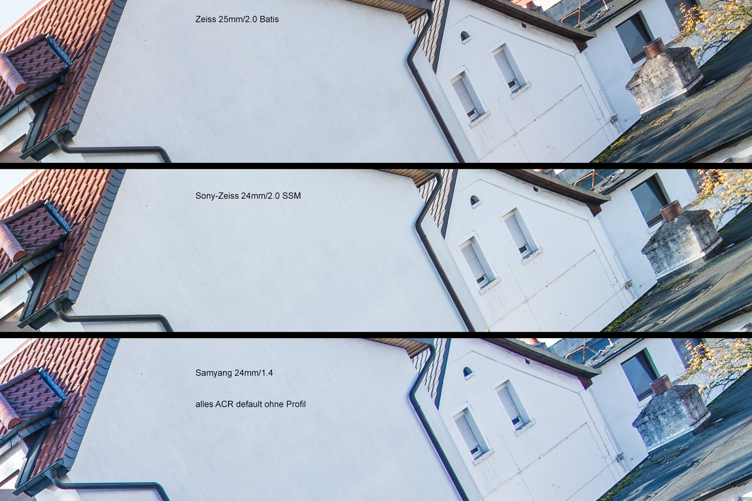

Bildfeldabdeckung:
Das 25mm Batis hat faktisch eine kürzere Brennweite als das 24mm Sony-Zeiss . Beide Aufnahmen sind nicht in der Verzeichnung (die bei beiden sehr ähnlich und nicht übermäßig stark ausgeprägt ist) korrigiert.

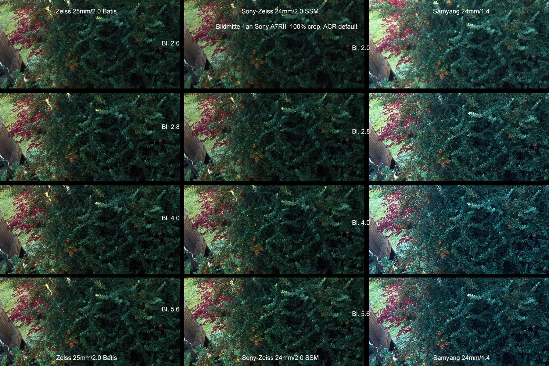

Bildmitte:
Bei Offenblende zeigt das Batis eine etwas geringere sphärische Aberration als das Sony-Zeiss. Aber beide sind auf einem guten, niedrigen Niveau. Ab Blende 2.8 ist das Sony-Zeiss minimal stärker als das Batis, aber wirklich nur minimal. Die Farben kann man bei beiden als nahezu identisch ansehen.
Das Samyang ist für mich bei Blende 1.4 in der Praxis nicht einsetzbar, deshalb zeige ich es hier auch erst ab Blende 2.0. Bei gleichen Belichtungsparametern zeigt das Samyang immer ein etwas helleres Bild und einen deutlich verschobenen WB. Wenn man das mal aussen vor lässt, hat es ab Blende 2.8 eine hervorragende Schärfe.
Halbfeld:
Das Halbfeld ist der Schwachpunkt vieler asphärisch korrigierter Objektive. (ganz heftig bricht hier das Sony-Zeiss Zoom 2.8/16-35mm ein) Auch das Sony-Zeiss 24mm/2.0 hat hier eine leichte, aber gut erkennbare, Schwäche. Das Batis geht da locker drüber, ohne Schwächen im Halbfeld zu zeigen. Das Samyang zeichnet auch hier ab Blende 2.8 beeindruckend scharf.

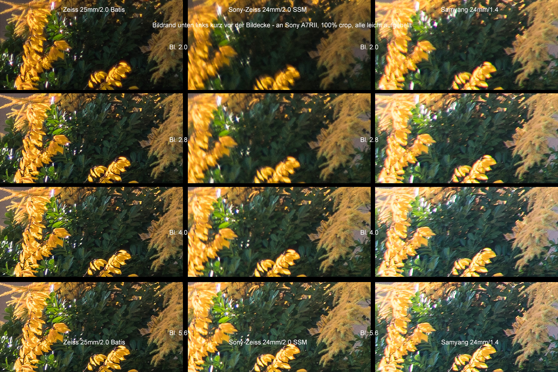

Bildrand/Ecke:
Am äussersten Bildrand und bis an die Ecken zeigt das Batis eine aussergewöhnlich ausgeglichene Leistung für ein Weitwinkel! Hier hat das Sony-Zeiss 24mm erst ab Blende 5.6 wieder eine Chance. Auch das Samyang zeigt jetzt erste richtige Schwächen, die sich erst ab Blende 5.6 wieder angleichen.

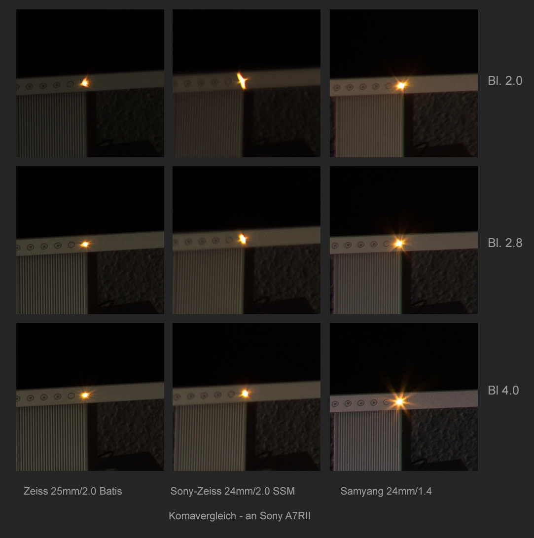

Koma:
Das Sony-Zeiss 24mm/2.0 ist für sein Koma berüchtigt. Es ist daher nahezu unbrauchbar für Nachthimmelaufnahmen und Polarlichter (aus dem Grund hatte ich bisher das Samyang). Das 25mm Batis zeigt bei Offenblende ein leichtes, aber wahrscheinlich störendes Koma. Ab Blende 2.8 ist es so gering, dass es nicht mehr stören sollte (Nachtaufnahmen folgen). Das Samyang ist am Koma-stabilsten, zeigt aber auch gleichzeitig bunte Ränder, wenn die Lichter eine bestimmte Helligkeit übersteigen. Das sieht man sehr gut an dem Vergleichsbild oben (Bildrand/Ecke) bei Blende 2.0.
Hier nochmal ein direkter Vergleich:

Sowohl das 25mm Batis als auch das Sony-Zeiss 24mm/2.0 SSM werden im RAW CA korrigiert. Ohne Profil kommen die Bilder CA frei aus dem ACR Konverter. Bei beiden kann man die CA nur im jpg sehen, wenn man die Korrektur in der Kamera abschaltet (oder beim 24mm SSM an der A900 auch im RAW). Das Samyang hat leider sehr heftige Farbverschiebungen an hohen Kontrastkanten, und zeigt teilweise regelrecht Falschfarben/Farbstich, was je nach Motiv eine deutliche Nacharbeit erfordert.
