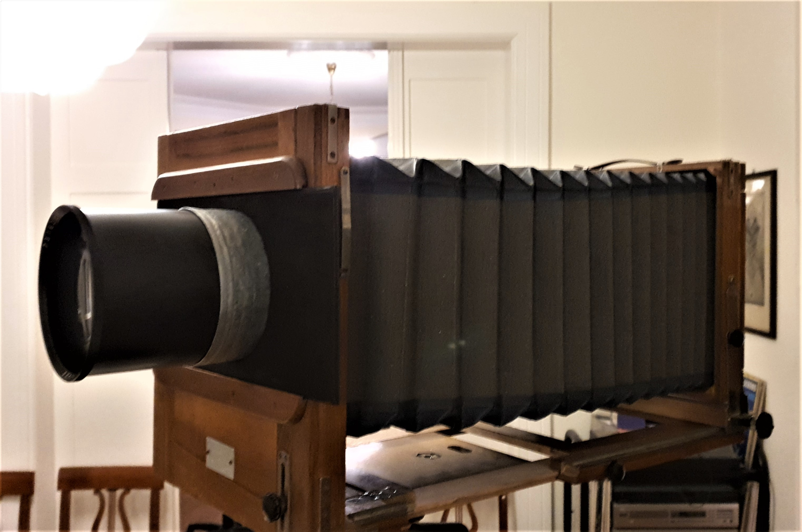

Meine (durchaus positiven) Erfahrungen mit der Schärfe des 135er GM an der A7r3 haben mich gereizt, mal den gegengerichteten Weg zu beschreiten - weg von Schärfe und Auflösung, hin zu einem anderen Charakter der Abbildung.
Mein Versuch basiert auf meinen Erinnerungen an die etwas andere Abbildungscharakteristik des Großformats. In meiner Studentenzeit in den Neunzigern habe ich viel mit meiner 13x18-Laufbodenkamera auf Fomapan-Planfilm fotografiert, und natürlich selbst entwickelt und vergrößert.
Also habe ich in den vergangenen Monaten eine 18x24-Holzkamera mit einem hochgeöffneten Projektionsobjektiv ausgestattet und sie inwendig digitalisert, bzw. sonyfiziert. Das Arbeiten mit analogem Film ist mir dann doch zu aufwendig.
Die ersten Porträt-Versuche begeistern mich - das große Aufnahmeformat in Verbindung mit dem 3,8/420mm-Objektiv zeichnet zwar auch ein scharfes Bild, aber eben ganz anders, als unsere heutigen Kombinationen.
Es entsteht so (für mein Gefühl) eine größere und „freundlichere“ Nähe zum Porträtierten.
Ich hatte versucht, diese Großformat-Anmutung mittels des 50er Mitakons nachzustellen - das funktioniert aber anders - der Übergang von der Schärfe- zur Unschärfezone ist nicht so weich wie beim Großformat und die nutzbare Schärfentiefe trotz geringerer (vergleichbarer) Öffnung kleiner.

Aber ich kann nicht nachvollziehen, wie du mit einem Sensor im KB-Format in einem Großformat-Gehäuse den Look und das Feeling von Großformat nachbilden kannst?

Nachdem das Abfotografieren der Mattscheibe wegen mangelnder Qualität (Vignettierung, Körnigkeit) ausschied, hab ich mir eine Konstruktion ausgedacht, wo innen direkt neben dem leicht seitwärts geshifteten Objektiv eine in Richtung Filmkassette gerichtete SonyQX1 das auf einer spezialbeschichteten 18x24cm-Glasplatte entstehende Bild fotografiert, gesteuert via ImagingEdge auf dem iPad-Pro.
Das Fokussieren ist leicht unkomfortabel, da es ja nun zwei zu fokussierende Ebenen gibt - entweder über das verschieblich in der Frontstandarte gelagerte Objektiv bei gleichbleibendem Standartenabstand, oder bei sich veränderndem Standartenabstand normal via Rückstandarte und Autofokus in der QX1.
Funktioniert.

So, habe nun doch die ersten Testbilder mal hochgeladen, damit Ihr Euch selbst ein Bild machen könnt...
...und so sieht die holzverpackte QX1 aus...
