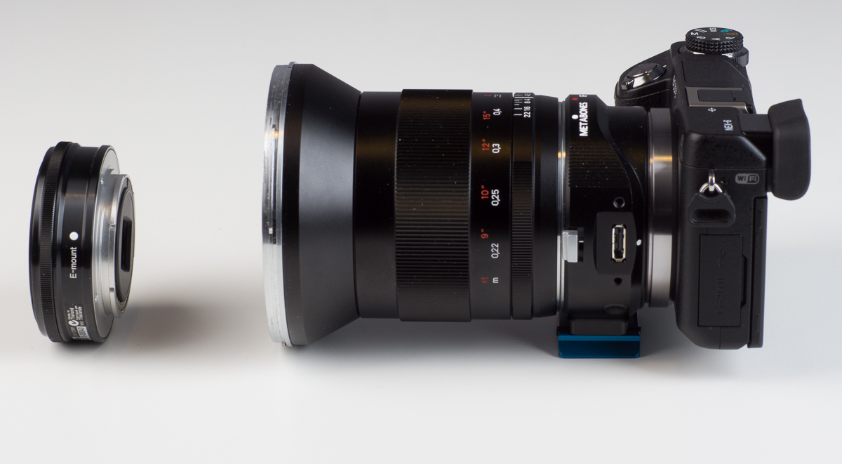

Ein etwas unfairer Vergleich wie ich oben schon schrieb, doch ich will einfach zeigen, wie ein das Carl Zeiss Distagon T* 2,8/21 ZE an der NEX-7 die Testtafel ablichtet. Bei der Aufnahme findet keine Objektivkorrektur in der Kamera statt und auch in Lightroom habe ich nicht korrigiert.
Man muss sich nur einmal die Baulängen ansehen und ins Verhältnis zur eweiligen Abbildungsleistung bringen. Hier stehen 69 Gramm des SEL-20F28 den 600 Gramm des Zeiss Objektivs gegenüber. Zudem ist das Zeiss 109 Millimeter lang, bietet also reichlich Platz für interne Korrekturen.
Unter diesem Gesichtspunkt betrachte ich mir das SEL-20F28 und komme zu einem durchweg positiven Ergebnis.

Sehr eindrucksvoll der Größenvergleich!Den Preis für das Zeiss mit Konverter hast Du netterweise nicht erwähnt!
Das 2,8/20mm ist zwar kein Grand mit Vieren aber durchaus wohl ein Blatt mit dem man gewinnen kann.Wem das zu wenig ist, ist ein Lekkermaul.Ich bin im Sommer bereit 300 Euro zu berappen.
