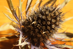

Also mit der Kamera ist alles in Ordnung, sie macht prinzipiell scharfe Fotos. Ich habe die vorgeschlagenen Experimente durchgeführt, und die Bilder sind schon wesentlich schärfer als die aus dem Eingangspost. Auch die Blüte lässt sich wesentlich schärfer abbilden.

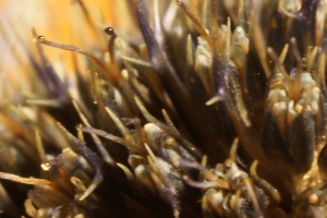

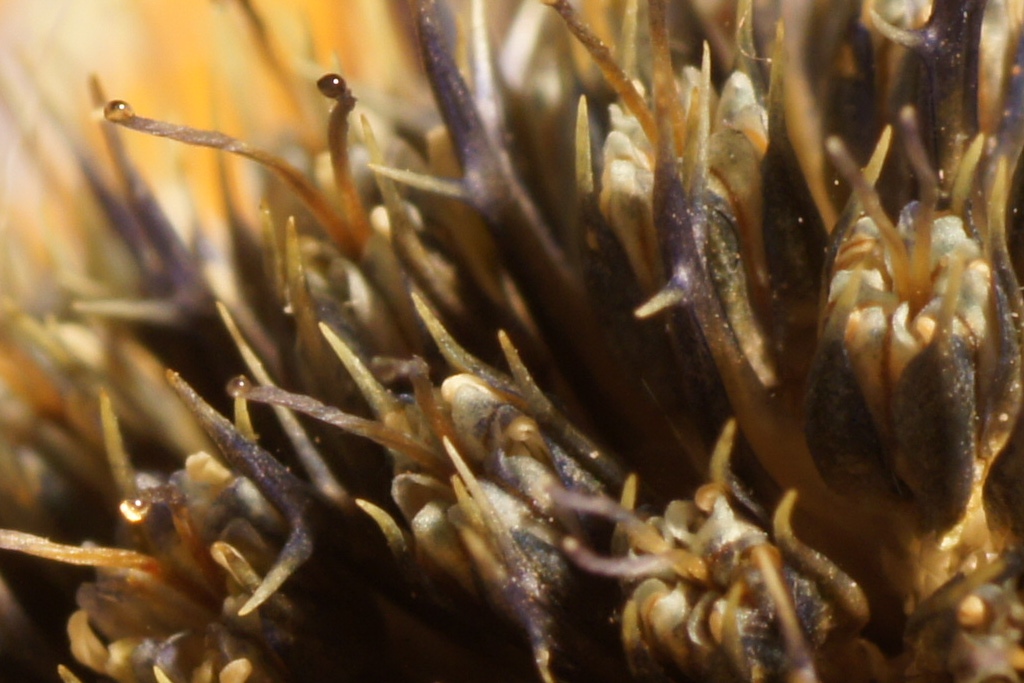

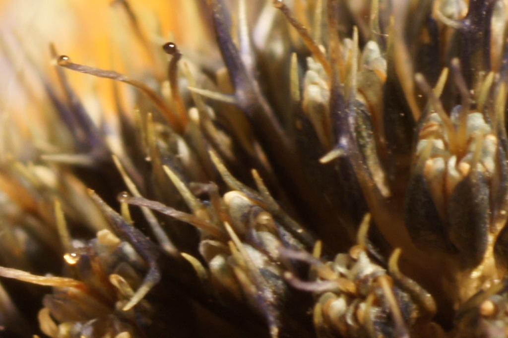

Ich habe auch noch ein paar Aufnahmen der Blüte mit dem Tamron-Objektiv gemacht, weil mich die Makrofotografie ganz besonders interessiert (ein Hauptgrund für die Anschaffung einer D-SLR). Unten sind zwei Fotos, aufgenommen mit Stativ, mit und ohne SSS. Ich habe dabei ganz ruhig gesessen und hoffe, dass hier keine anderen Einfluesse den Unterschied in der Schärfe verursacht haben.
Bild unbeschnitten Crop (aufs Bild klicken für 100% Crop) Aufnahmebedingungen
ISO 200
f/11.0
8s
90mm
Tamron 90mm/f2.8
SteadyShot On
ISO 200
f/11.0
8s
90mm
Tamron 90mm/f2.8
SteadyShot Off
Einige Aufnahmen sind wesentlich unschärfer geworden, dabei war bei den Aufnahmen kein Wind, ich habe einen Fernauslöser verwendet, den Tisch mit der Blüte hat niemand berührt, das Stativ war (ist) sehr stabil, aber es stand auf einem Parkettfußboden und der Stuhl, auf dem ich gesessen habe, direkt daneben. Ich bin ein wenig schockiert, dass meine Bewegung auf/mit dem Stuhl und die dadurch verursachten, wahrscheinlich sehr schwachen Schwingungen im Parkett, einen solchen Effekt auf die Kamera hatten (Bild nicht abgebildet). Ich denke, diese Erfahrungen erklären die Unschärfe in den Bildern vom Anfang ausnahmslos. Beachtet man den Wind, der beim Fotografieren geweht hat, ist die Schärfe der Nachtaufnahmen eher überraschend gut.
Wie findet ihr die Schärfe auf dem unteren Bild? Ist sie ok für das Objektiv, oder kann man noch etwas herausholen?

mit abgeschalteten Steady shot offensichtliche schärfer hätt ich auch nicht gedacht.
ich war immer der Meinung den bei allen Gelegenheiten an zu lassen.
