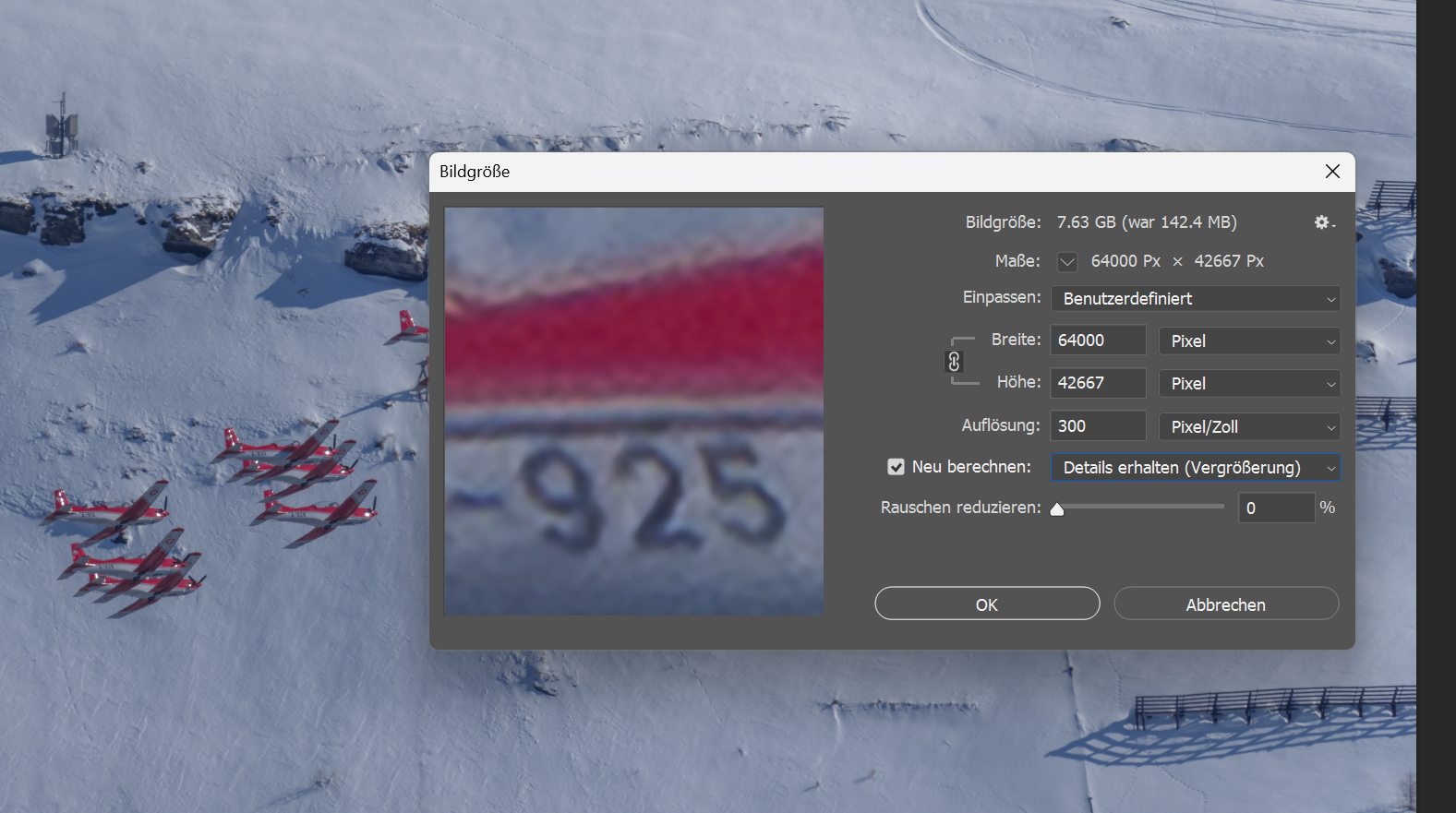

Frank, wenn du Photoshop hast, kannst du dort auch über die Bildgrösse upscalen:
https://www.adobe.com/ch_de/products...-upscaler.html
→ Bild in der Galerie
Ob die Qualität den Erwartungen entspricht und mit anderen KI-Upscalern mithalten kann, kann dir wohl erst ein Test mit dem entsprechenden Bild zeigen.

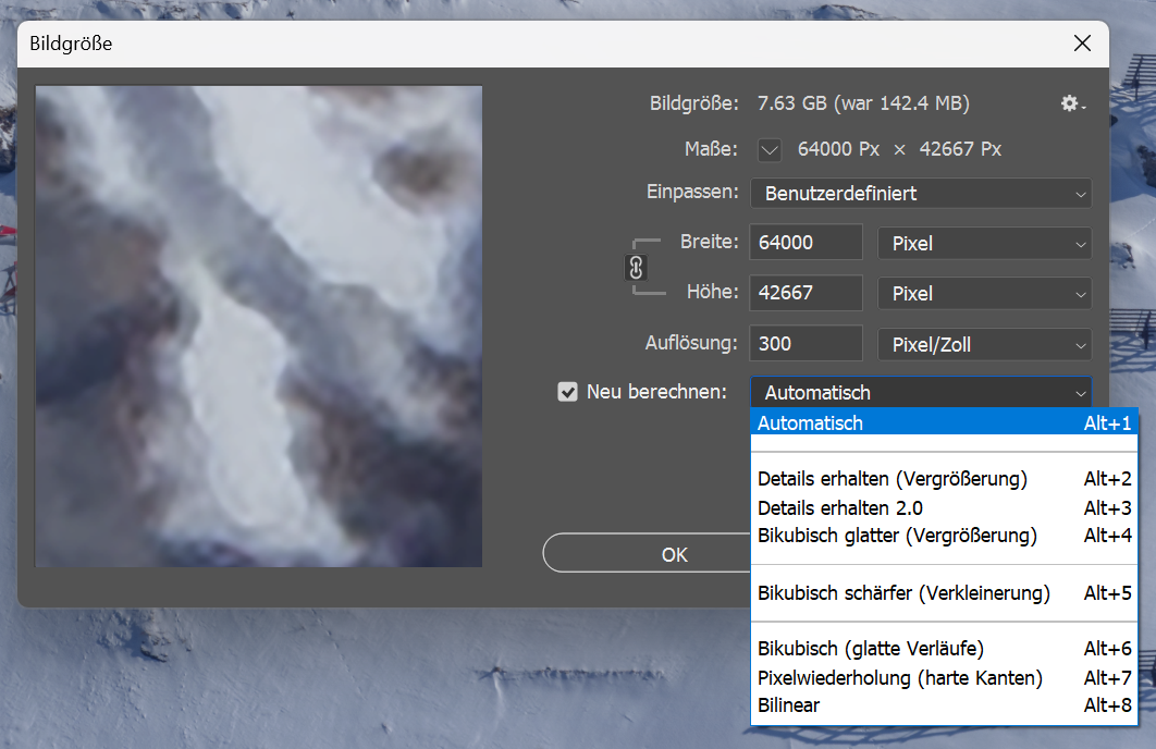

P.S: Falls du kein Photoshop hast, kann ich dir gerne ein Bild mit verschiedenen Einstellungen hochskalieren:

Und unter diesem Reiter gibt es jetzt auch 'Details erhalten 2.0' mit Unterstützung von KI - wie ich oben verlinkt hatte.
edit: Du hast es gerade um das zweite Bild ergänzt

Danke Oli, habe gerade die verschiedenen Optionen nachträglich aufgezeichnet und ergänzt, als du geantwortet hast.
Die beste Wahl zu treffen geht wohl nur über Trial & Error. Es ist schwer zu beurteilen, welcher Upscaler die befriedigsten Ergebnisse liefert. Es dürfte nicht einfach sein, das auf dem Bildschirm beruteilen zu können. Erst der Print aus der richtigen Distanz betrachtet, dürfte aussagekräftig genug sein.
