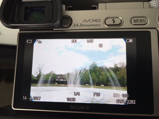

Ich nutze das Objektiv schon einige Zeit und jetzt ist mir aufgefallen dass manchmal deutlich sichtbare dunkle Ecken auftauchen.
Das ist mir nur aufgefallen wenn man die A6000 mit RAW, auf M stellt und den Focus auf Mitte selektiert. Dann am Zoom Ring hin und her dreht.
Selbst in der Vorschau ist das zu sehen. Ich kann es aber nicht immer erzeugen.
Hat auch nichts mit Sonnenschutz dran oder weg zu tun.
Versuche mal ein Bild hochzuladen
Gruß Bernd

@ BOE:
Ohne Deine Angaben würde ich rein vom Bild her auf eine falsche oder falsch aufgesteckte (ist das möglich?) Gegenlichtblende tippen.
Was das dann aber mit dem Modus RAW, M und Fokus Mitte zu tun haben sollte?
Gruß, Bernhard

Ich habe das natürlich auch ohne Gegenlichtblende ausprobiert ist aber auch da und
Mir ist das echt bisher nur aufgefallen im M manuell Modus und wenn ich Focus auf Mitte eingestellt habe.wenn es dann durch drehen des Zoom Rings auftaucht (ist nicht immer) dann muss ich die a6000 aus und wieder einschalten.
Mir ist das zuvor noch nicht aufgefallen und ich frage mich ob das mit aktueller Software Version 0.3 normal ist.
Gruß Bernd

Moin,
im RAW-Modus funktioniert die automatische Objektivkorrektur nicht. Diese wirkt sich nur auf die JPEG-Bilder aus.
Völlig normal.
Mach noch einmal ein Bild mit der Kameraeinstellung RAW+JPEG, dann sieht man den Unterschied.
LG
Manfred
