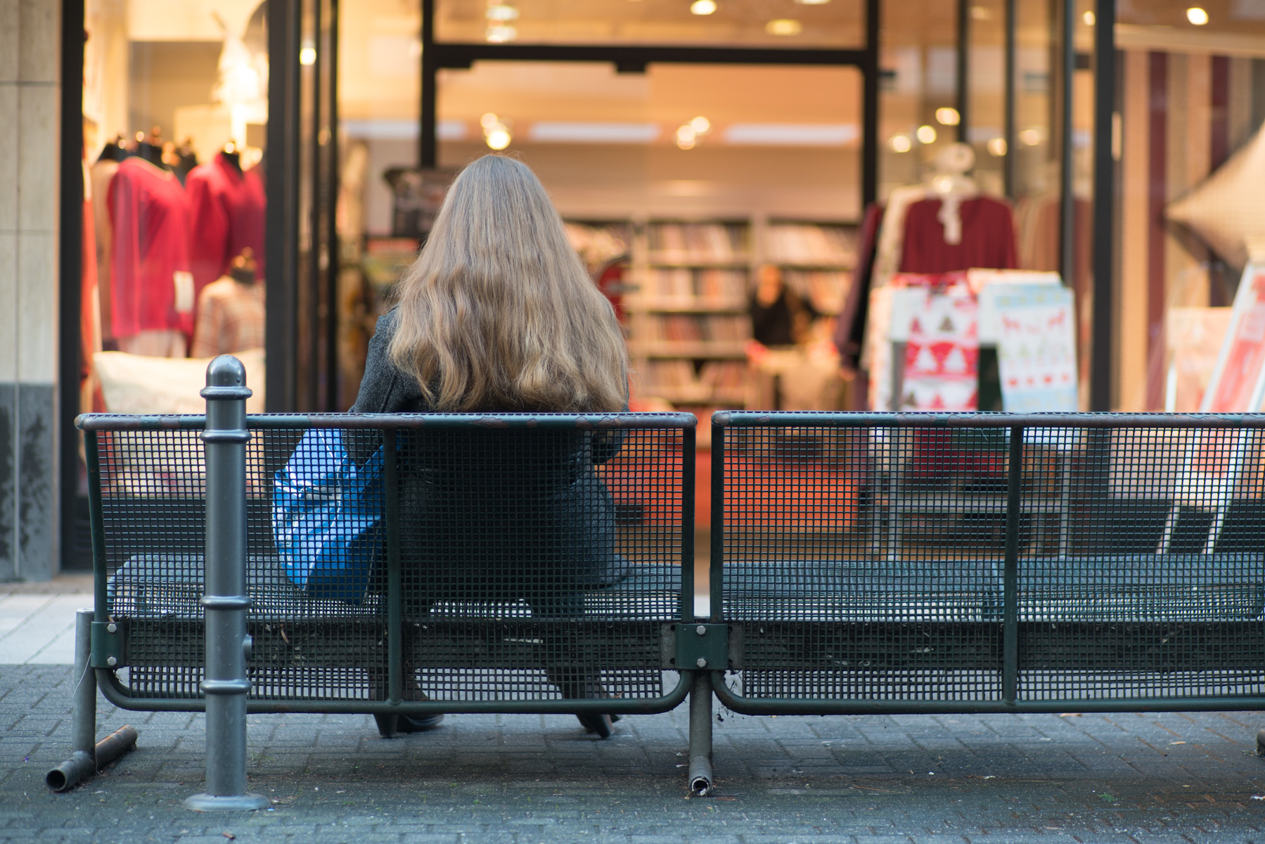

ich habe mir jetzt mal ein Bild bei Offenblende herausgepickt:
Ich finde den Kontrast und die Schärfe bei Offenblende wirklich überzeugt und genügt absolut meinen Ansprüchen.

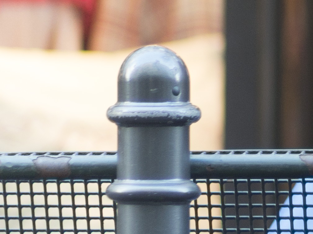

Es gibt CA:
Dieses Bild zeigt die Veränderung nach der manuellen Zuordnung des Lens-Profiles:
und die nicht vorhandene Auswirkung auf die CA:
Die CA lässt sich aber leicht manuell korrigieren:
Hier noch 3 weitere Bilder bei Offenblende:
Alle Bilder ohne jegliche Bearbeitung also keine Veränderung an Weißabgleich, Tonwerten und ohne Beschnitt. RAW nach Lightroom importiert und in Porengröße exportiert.
Fazit: Bei einem Preis von 329 Euro bei örtlichen Fachhändler wandert das Teil am kommenden Montag in meine Fototasche. Sicherlich ist das Batis schön und formvollendet. Es hat das OLED-Display mit der Anzeige der Schärfentiefe-Ausdehnung und den Zeiss-Aufkleber. Aber die Bilder aus dem Zeiss nun 600 Euro Aufpreis (den Adapter muss ich abziehen) rechtfertigen? Für mich ist die Rechnung klar.....

Ich sehe gerade, dass die Ausschnittbilder zu klein sind. Deshalb hier nun Screenshots aus Lightroom ohne und mit Korrektur CA:
