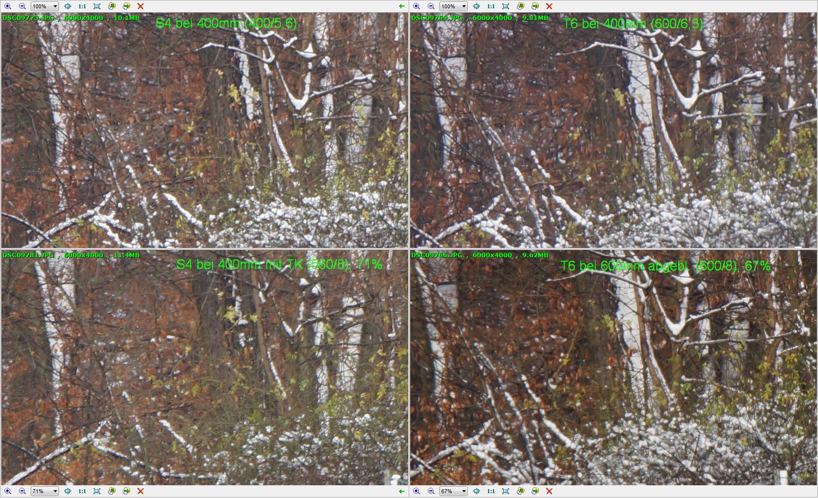

Bei der ersten Serie ist das Bild in mittlerer Entfernung (knapp 30m). Luftunruhe kann hier eine gewisse Rolle spielen, durch das Auswählen habe ich versucht, den Effekt zu reduzieren.

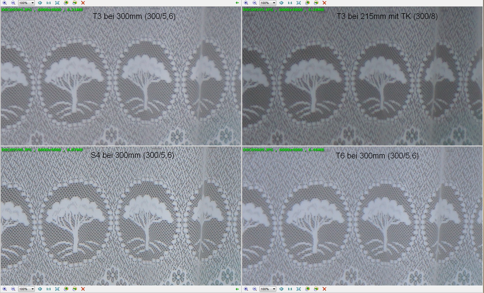

Gesamte Ansicht bei 300mm:
Zunächst die direkten Vergleich bei 300 mm und 400 mm:
Das T3 ist erwartungsgemäß (am langen Ende) schwächer und mit Telekonverter noch schwächer. Das S4 eindeutig am schärfsten.

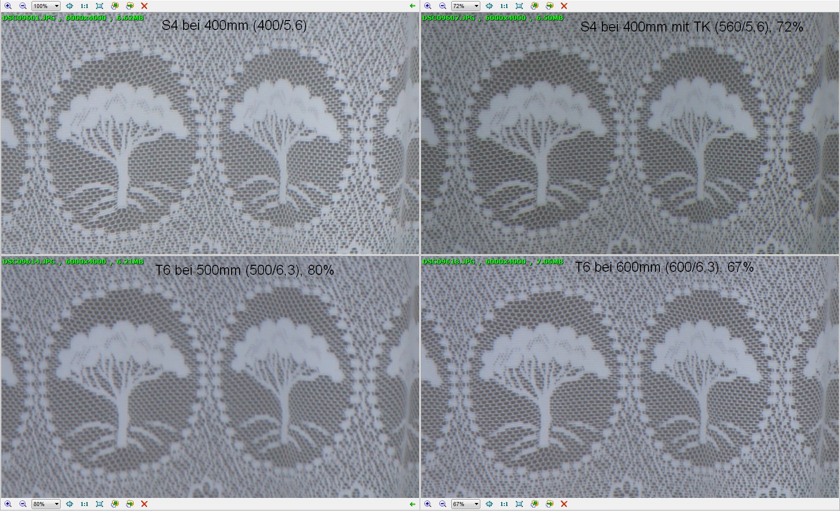

Das S4 ist auch gegenüber dem T6 bei 400mm leicht im Vorteil, wenn man es aber bei 600mm nimmt und verkleinert sind beide ungefähr gleichauf. Auch das mit S4 und TK und wieder verkleinerte Bild ist etwa gleich auf.
Bei T6 und 500mm hatte ich nur 2 Bilder gemacht, ich vermute hier einen Fehlfokus, daher ist dieses Bild im Vergleich wohl nur bedingt aussagekräftig.

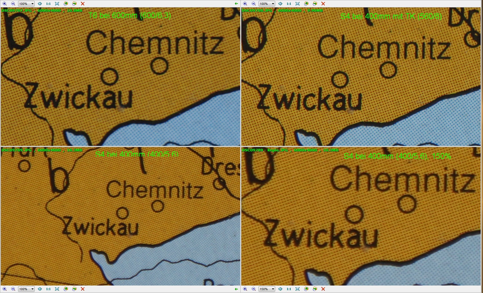

Auch bei 600mm kann sowohl der 150%-Ausschitt des S4 als auch das Bild mit TK mit dem Tamron bei Offenblende mithalten oder es sogar überbieten. Bei Blende 8 ist es aber dann gleich auf bzw. vielleicht leicht im Vorteil.
Dann hatte ich noch ausprobiert, wie sich der TK am T6 macht.
Er bringt aber meines Erachtens keine Verbesserung.
Dies zeigt sich dann auch bei 840mm, wo der TK gegenüber einem vergrößerten Bild meines Erachtens keinen Vorteil bietet.

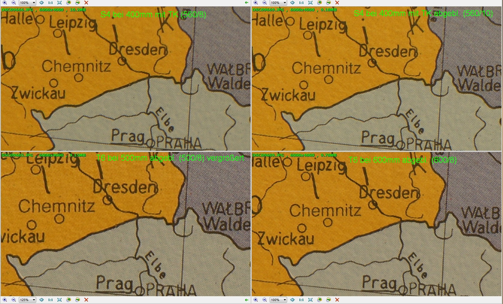

Die zweite Reihe wurde bei einem Abstand von gut 5 m aufgenommen. Objekt war eine gedruckte Europakarte (Schreibtischunterlage).
Das ganze innen, daher keine Probleme mit Luftunruhe.

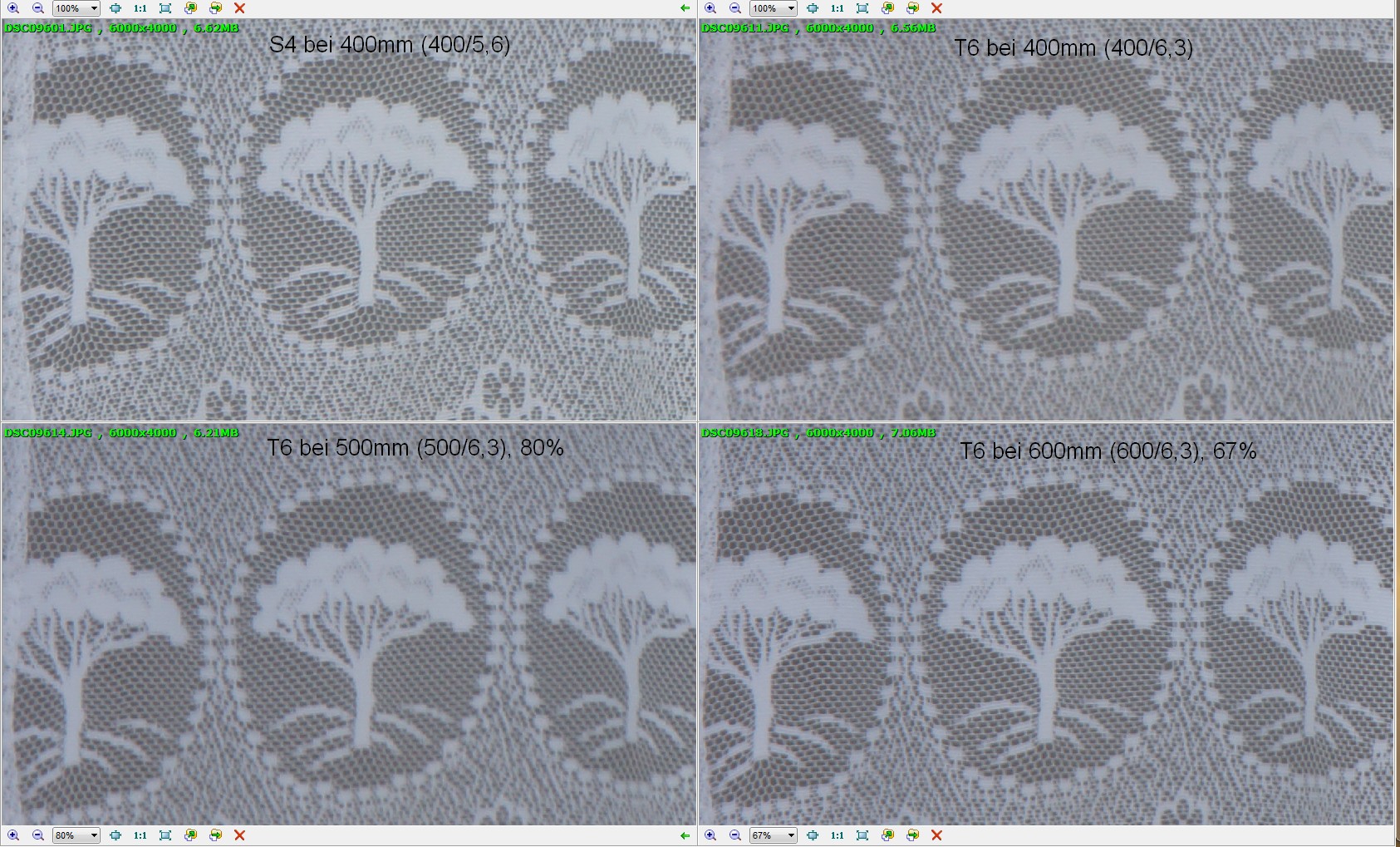

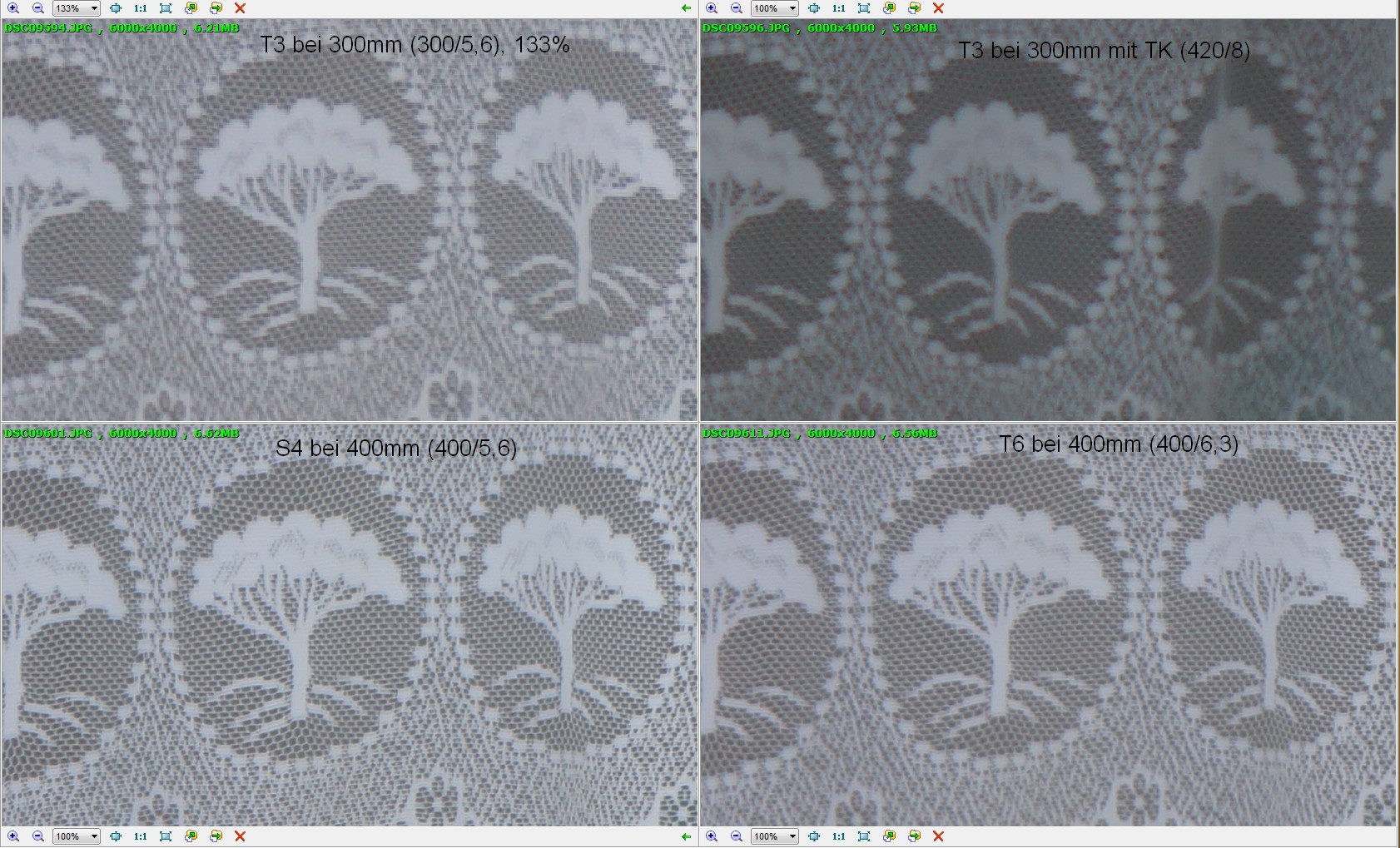

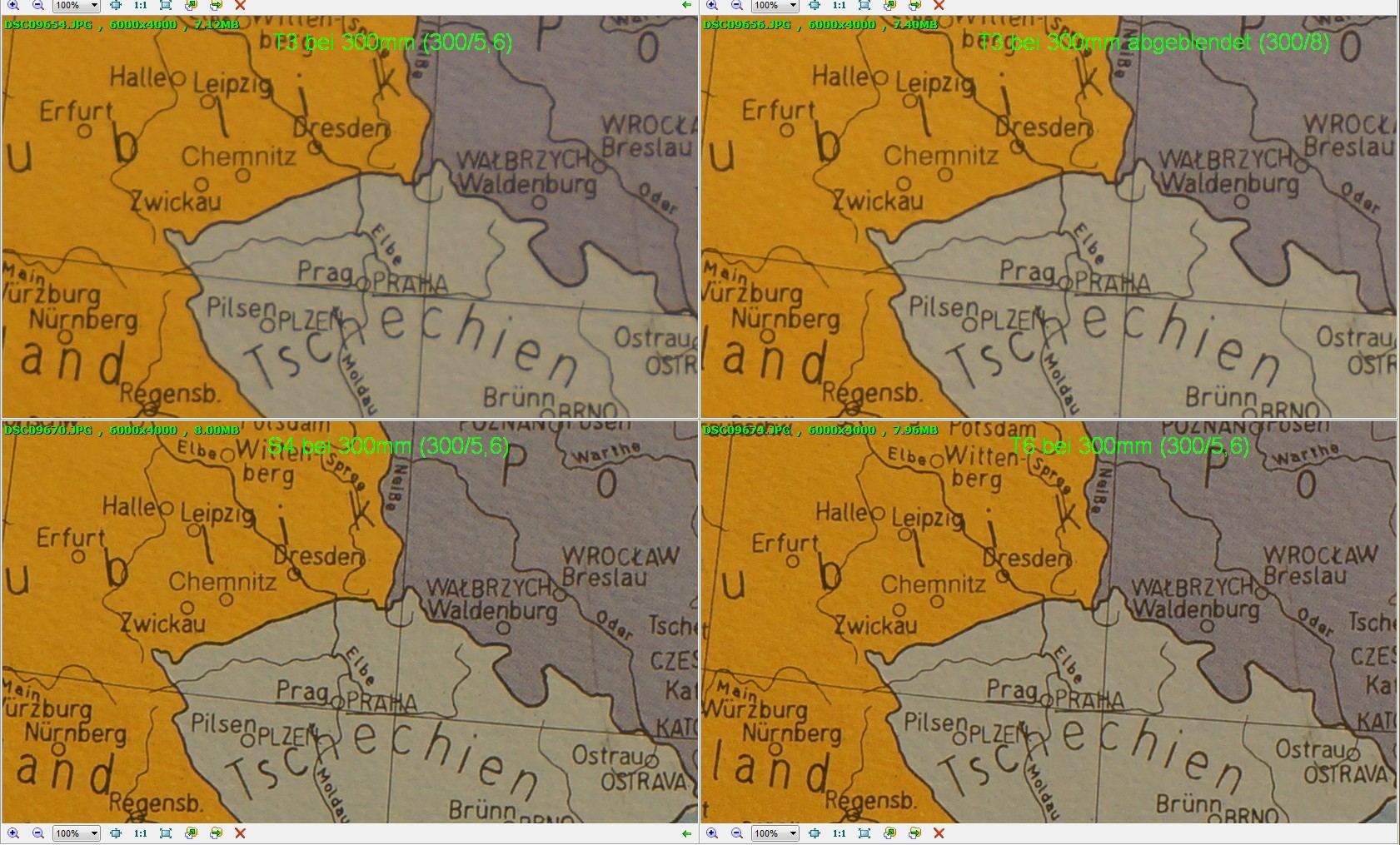

Bei 300mm ist das T3 wieder am schwächsten, auch abgeblendet noch leicht schwächer als S4 und T6, diese sind etwa gleichauf.

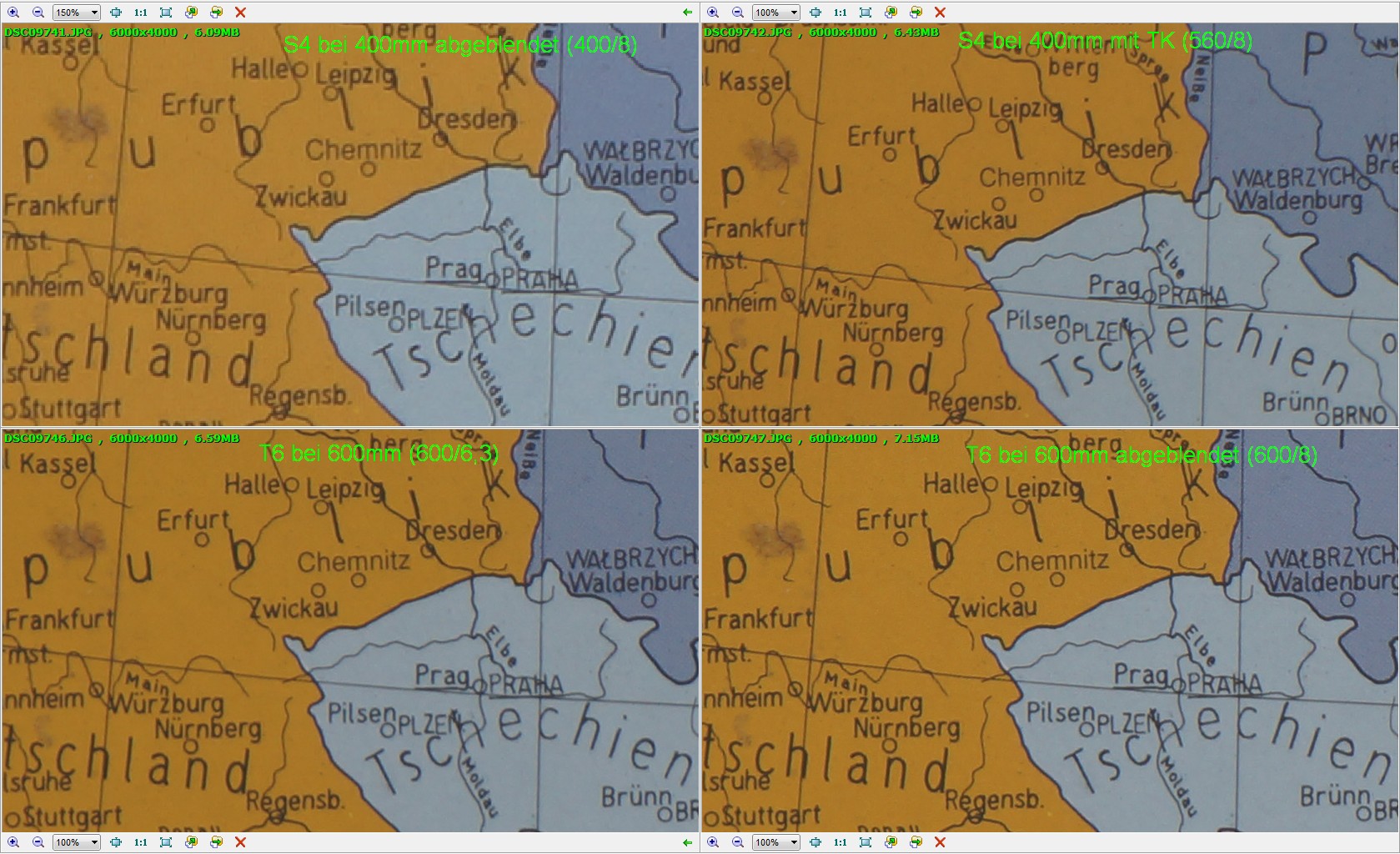

Selbes Bild bei 400mm, auch hier kein Unterschied zwischen T6 und S4 zu erkennen.

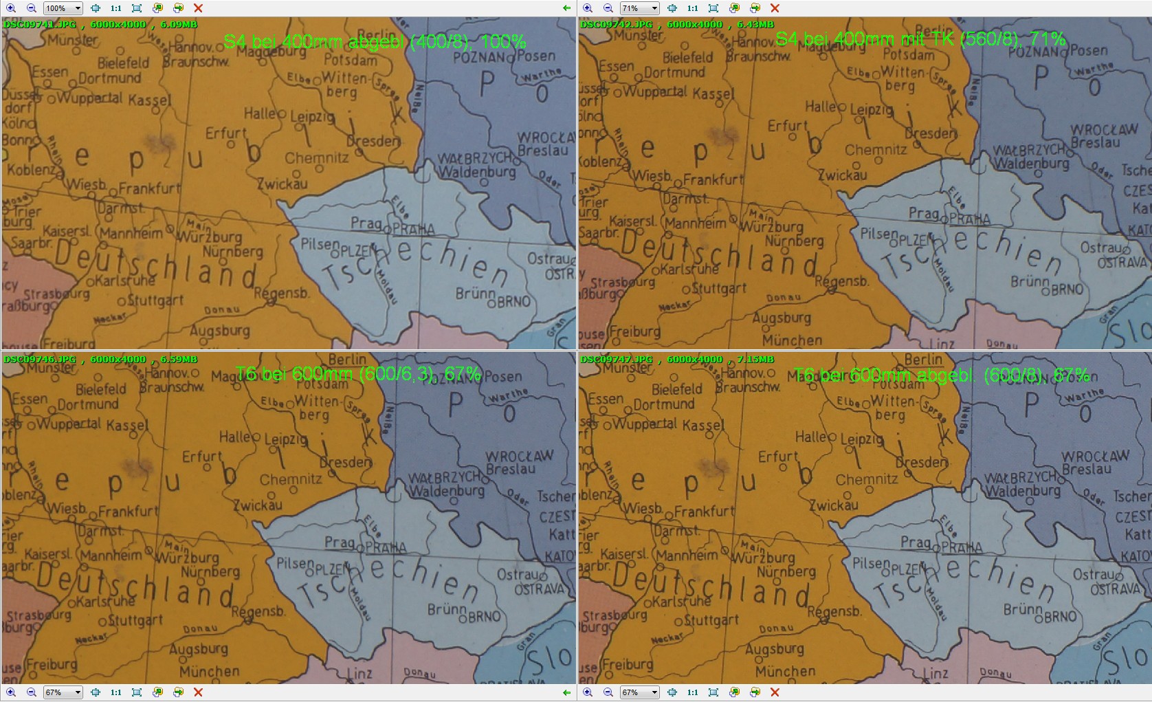

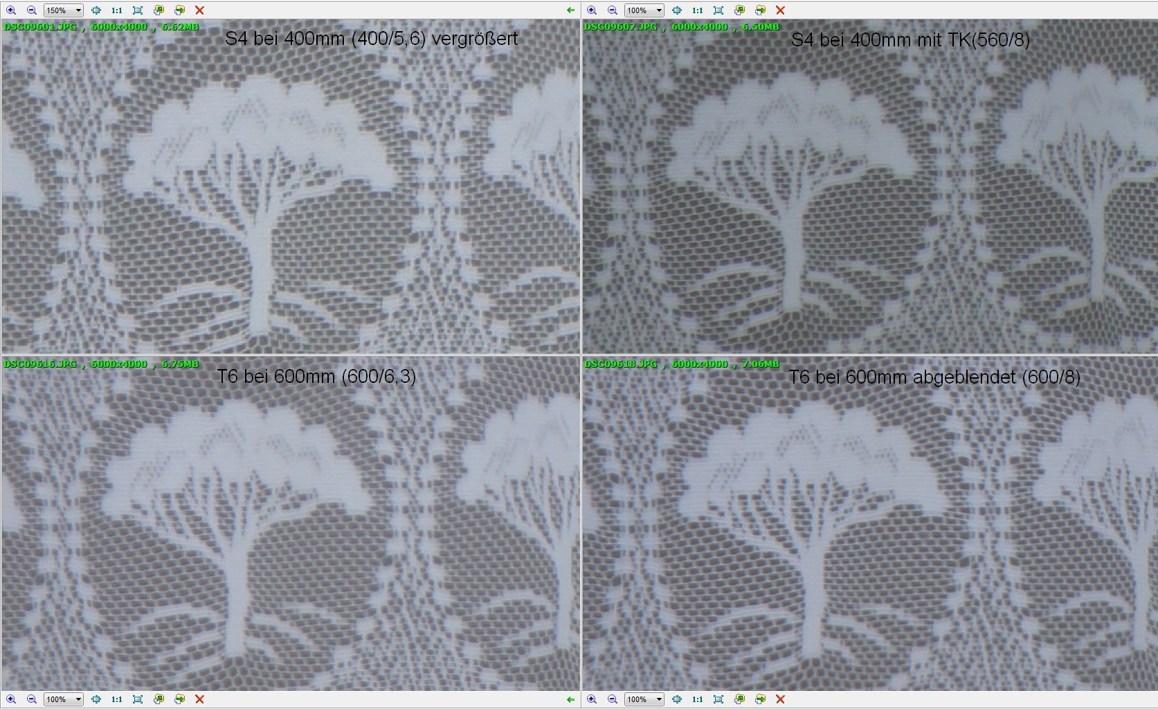

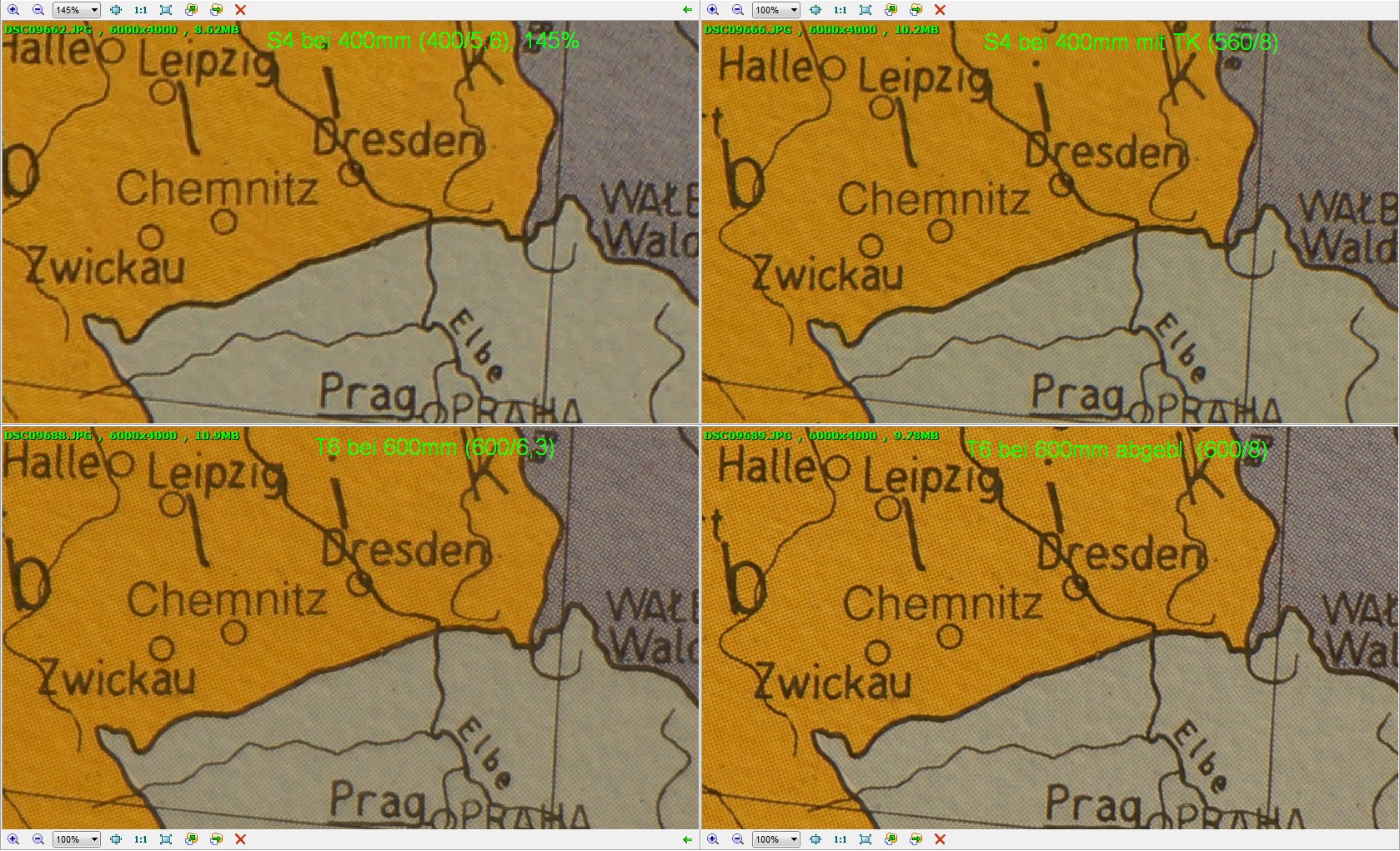

Bei 600mm ist nun das vergrößerte Bild des S4 deutlich schlechter, dann kommt das Bild der T6 offen, und dann das T6 abgeblendet gleich auf mit dem S4 und TK. Hier bringt der TK echt etwas.
Hier noch einmal ein Vergleich bei 600 mm, dieses mal ein Ausschnitt vom T6 bei 500mm dabei, da sieht man, dass es hier nicht unbedingt signifikant schwächer ist. Das S4 mit TK legt beim Abblenden nochmal ganz leicht zu.
Zuletzt auch hier noch 840 mm Brennweite.
Das hochvergrößerte S4-Bild ist wieder deutlich am schwächsten, aber auch das Bild vom T6 mit TK ist schwächer als das hochvergrößerte Bild des T6 ohne TK oder auch vom S4 mit TK.
Der TK scheint also auf dem S4 echt etwas zu bringen, auf den beiden Tamrons dagegen nicht.
Noch mal bei 400mm: S4, S4 mit TK verkleinert und T6 von 600mm verkleinert.
Die verkleinerten Bilder des T6 bei 600mm/8 und S4 mit TK sind doch noch etwas detailreicher als das S4 (normal). Das hätte ich so nicht unbedingt erwartet.

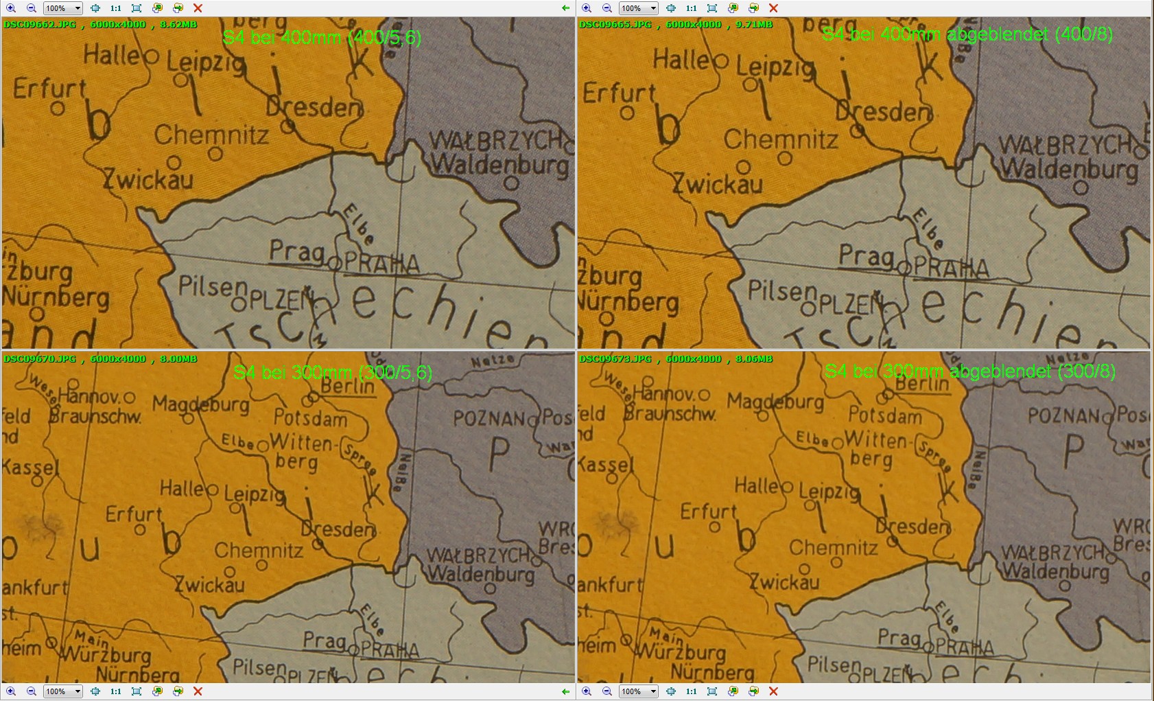

Zum Ende dieser Testreihe noch die Frage, was Abblenden beim S4 bringt. (Beim Tamron bringt es ja einiges) Dazu bei 300mm und 400mm ein Verlgleich einmal offen und einmal abgeblendet.
Beim S4 bringt das Abblenden nur noch sehr wenig.

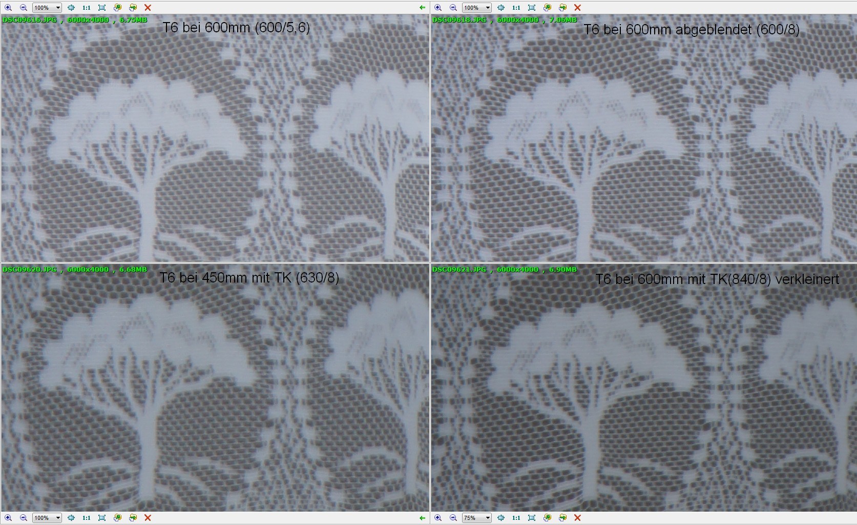

Das Tamron schlägt sich bei dieser Entfernung (5m) sehr gut, wesentlich besser als bei 30m. Daher wollte ich noch sehen, wie es bei einer etwas größeren Entfernung aussieht.
Daher eine etwas kleinere Reite im Abstand 10m:
Zunächst beide bei 400mm, offen und abgeblendet:
Das T6 offen etwas weicher, sonst kaum Unterschiede.
Bei 600mm ist dieser Effekt deutlich ausgeprägter, bei f8 immernoch sehr scharf, der Vorteil gegenüber den vergrößerten S4-Bild scheint mir aber geringer zu sein, als bei 5m Abstand. Und das S4 mit TK schlägt sich immer noch beachtlich.
Auch bei den auf 400mm verkleinerten Ausschnitten ist dies zu sehen.

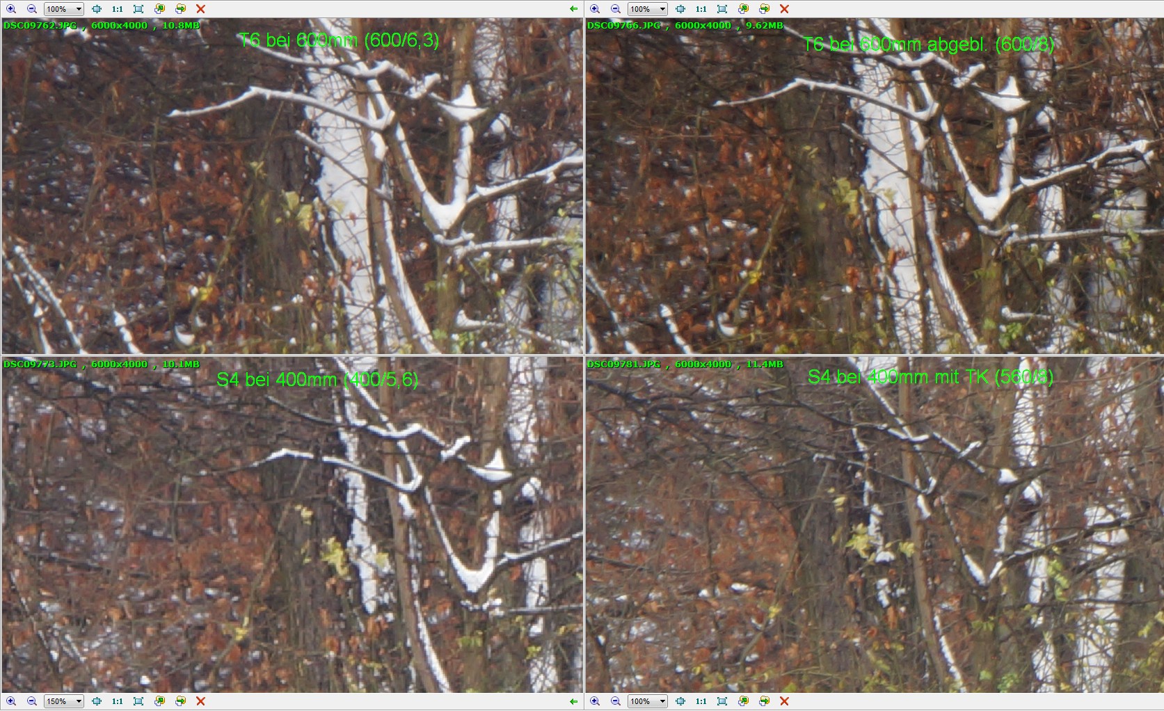

Zum Schluss wollte ich noch einen Vergleich bei einer großen Entfernung (ca. 350m) machen. Wegen starken Windes und wechselnden Beleuchtungsverhälstnissen ist er aber nicht sonderlich aussagekräftig. Bei den Tamron-Aufnahmen schien sie Sonne etwas, bei denen mit dem Sony hatte sie sich wieder versteckt, daher sind die Bilder deutlich flauer. Auch die Luftunruhe war bereits im Sucher (Lupe) sehr deutlich zu sehen. Auch hier machte ich jeweils mehrere Aufnahmen und wählte die beste aus.
Gesamtansicht:
Zunächst nochmal die Frage: was bringt abblenden?
Wie gehabt: beim Tamron mehr, beim Sony weniger.
Dann der Vergleich bei 600mm
und bei 400mm
Soweit ich das zu beurteilen vermag, verliert das T6 hier seinen 600mm-Vorteil gegenüber dem S4.
