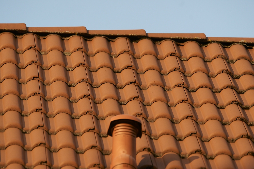

Ich hab das heute abend schnell mal überprüft - bei mir nicht.
Die Schärfeebene ist sehr gering, ist aber scharf vom linken bis rechten Bildrand (300er mit 1.4 Telekonverter Sony APO bei Blende 5.6).
An der Alpha 900.
Aufnahmen aus der Hand bei ISO 200 - mit Stativ wäre das vielleicht noch überzeugender... -
Standardbearbeitung mit Capture One (meine Standardschärfung, Kontrast leicht erhöht);
Leichte Nachschärfung nach Komprimierung.
Hier das Gesamtbild (künstlerisch sicher ein Meisterwerk...):
Der Fokus liegt genau in der Bildmitte (mittleres AF-Feld der a900),
der AF wurde von -3 (das 300er ohne Telekonverter) auf
+1 verstellt (300er MIT Telekonverter).
Bildmitte ist die Dachziegel - Unterkante des dritten Ziegels von oben (über dem unscharfen Schornstein),
und in dieser Höhe verläuft die Schärfeeben durch das ganze Bild:
Mitte:
Linker Rand:
Rechter Rand:
Ich finde das ziemlich gut...

Bei deinen Beispielbildern ist die Abbildungsqualität nicht gut beurteilbar .
Ich hatte ein Reihenhaus mit Geländer fotografiert und da kam die matschige Abbildungsleistung vom 300SSM mit 1.4 Telekonverter sehr gut raus .
Probiere mal andere Motive, Gebäude mit Antennen, Geländer usw.
mfg
