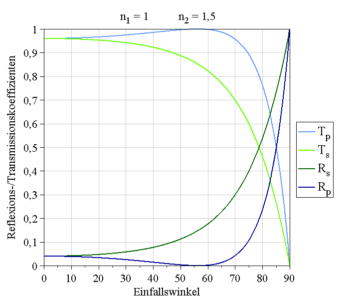

Reflexion und Transmission verhalten sich bei schräg gestellten optischen Elementen etwas komplizierter und können über die Fresnel-Formeln berechnet werden:
Hier für n=1,5 gezeigt. Da sieht man, dass die senkrechte und parallele Komponente der elektromagnetischen Welle anders reflektiert werden. Daher auch die Polarisation. Das kann man durch eine geeignete Beschichtung beeinflussen, aber nicht ganz unterbinden. Daran erkennt man aber auch, dass sich bei einem Winkel von 50°-60° (SLT?) eine mittlere Transmission von ca. 8% ergibt. Das gilt für eine Fläche. Wir haben aber zwei und damit wären wir wieder bei den gemessenen 15-17%. Dann könnten sogar diese ominösen 5%, die immer wieder kolportiert wurden stimmen: nämlich für eine Fläche bei senkrechter Inzidenz! Wäre typisch Marketing: keine Ahnung von der Technik, klingt gut, ist nicht falsch aber auch nicht richtig...
