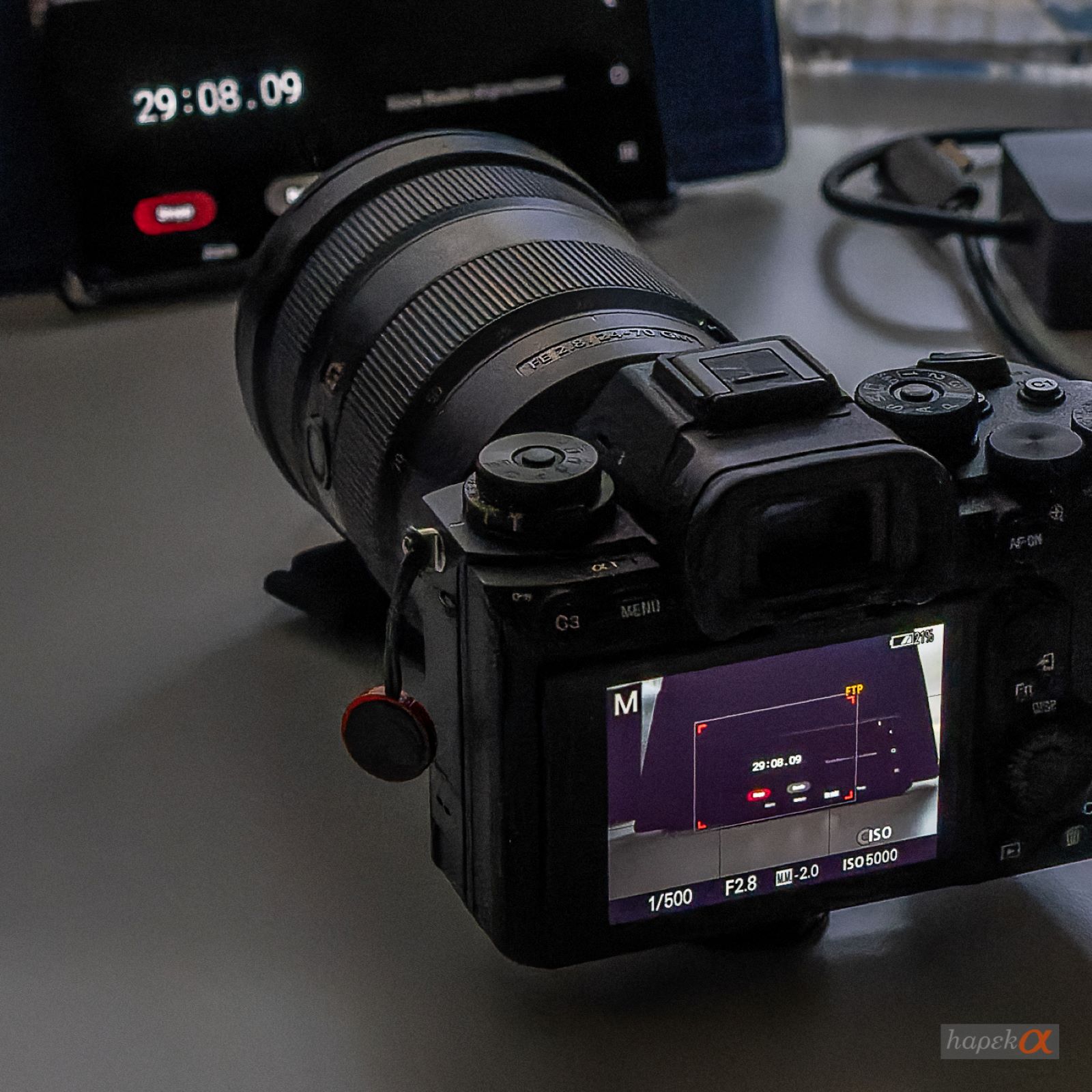

...ich hab doch nur die Frage gestellt ob jemand die "verschiedenen Delay Zeiten" des Suchers, bei verschiedenen Sony-Kameras, kennt (A1, A9, A7M3 A7R4, etc.), kannst du mir weiterhelfen?
Ich kann dir mit der A1 weiterhelfen. Der Delay vom Display ist nicht messbar, sprich max. 1/100s.
Der Delay vom Sucher ist bei der Standardeinstellung ca. 7/100s
und in der FPS Hi+ Einstellung gleich wie der Display, als max 1/100s und das egal ob im Live Bild oder bei 30fps im Hi+ Shoot Mode.
Gemessen habe ich mit 2 Handys. Das Handy selber hat einen Delay im Display von 13-14/100s. Also muss man die bei den Resultaten berücksichtigen.
Also hier mal die beiden Handys:
Und hier das Display bei 30fps:
Jetzt der EVF bei 30fps:
Und last but not least, EVF Live:
Wenn also mit einer A1 fotografiert wird und der Rennwagen nicht schön mittig im Bild ist, liegt es nicht an der Kamera.
