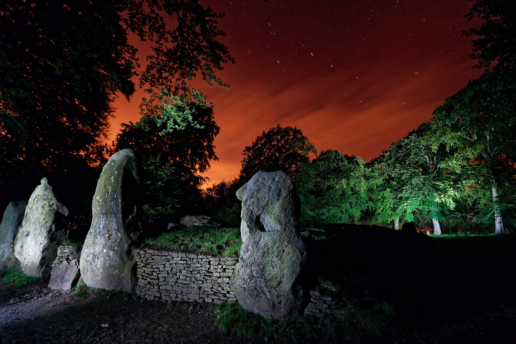

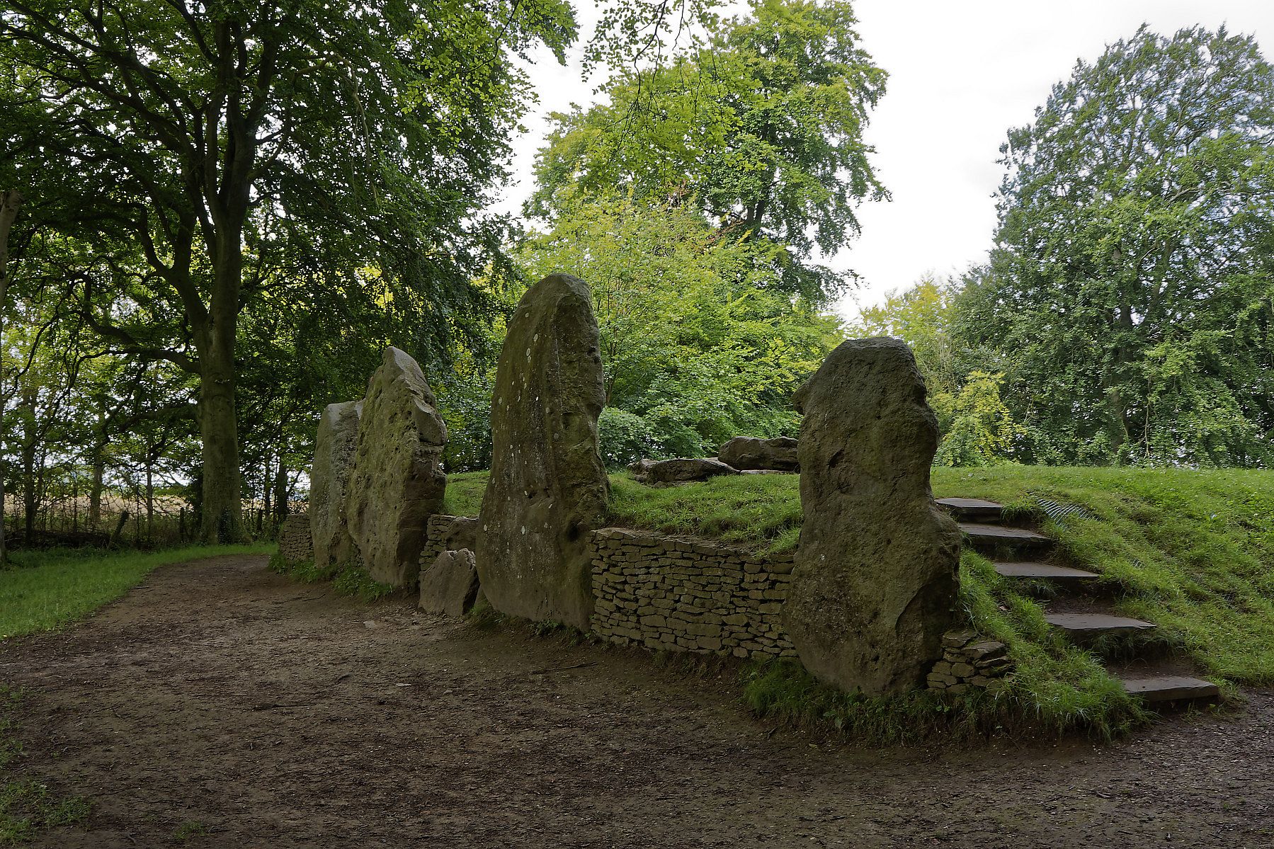

Von mir mal wieder was Steinzeitliches:
Es handelt sich um ein nahezu 5500 Jahre altes Hügelgrab in Oxfordshire, Südengland, genannt Wielands Schmiede (Wayland's Smithy). Die großen Steine im Vordergrund sind 5-6m hoch.
Die Lichtverschmutzung im Hintergrund ist die Lichterglocke der Stadt Swindon . Oberhalb der Bäume erkennt man recht gut das Sternbild des 'Großen Wagen', d.h. das Grab ist in Nord-/Südrichtung ausgerichtet. Belichtungszeit nur knapp drei Minuten. Ich hatte zwei fleißige Helferchen, die die Bäume im Hintergrund ausgeleuchtet haben.
mfg / jolini
Sehr interessant finde ich den stark roten Hintergrund. Diese 'Lichtverschmutzung' passt perfekt zu dem Bild. Bringt einen tollen Farbkontrast zu dem angleuchteten grün. War das bewusst oder doch zufällig?
Das Bild wirkt total mystisch. Danke fürs zeigen.

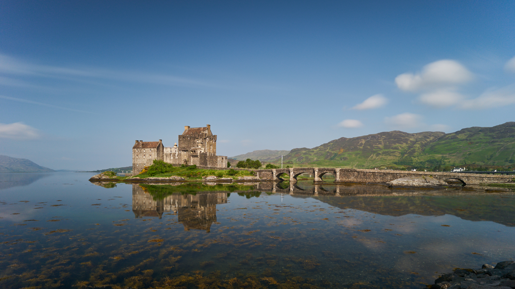

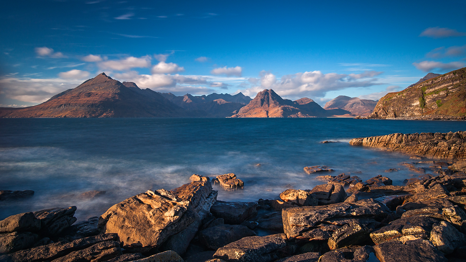

Hier noch drei Bilder mit 1/100s, 15s und 3m49s. Die Unterschiede sind in meinen Augen nur marginal, das letzte ist mein Favorit, da die Wolken "samtiger" sind. Zum Motiv selber muss ich vermutlich nichts sagen, das dürfte hier bekannt sein
ohne ND10 Blenden15 Blenden
Ein weiterer Vorteil der ND-Filter ist, dass störende Elemente wie sich bewegende Personen aus dem Bild verschwinden.

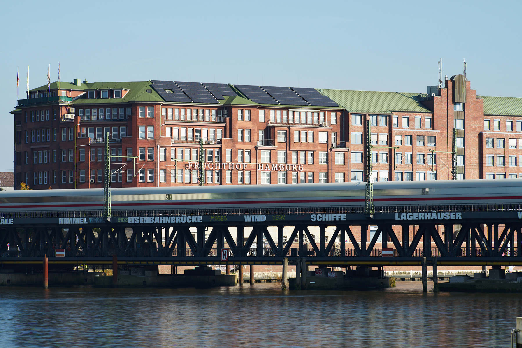

Man kann den Verwisch-Effekt aber auch einsetzen, um besondere Bilder entstehen zu lassen.
kein ND10 Stops15 Stops
Auf allen drei Bildern ist ein ICE zu sehen - auch auf dem letzten. Man muss nur genau hinschauen.

Zitat von kk7 Beitrag anzeigen
Danke aidualk.
Na klar kennt man das.
Da hast du aber den WB sauber angleichen können zwischen Filter und kein Filter.
Welchen ND (Fabrikat) hast du da benutzt?
Und ja, nicht immer bringt der ND einen deutlich sichtbaren Vorteil/Unterschied. Manchmal ist es nur subtil, wie in deinem Beispiel. Aber wenn es auch schon/nur das verschwinden unerwünschter Passanten ist, hat es sich ja auch gelohnt.

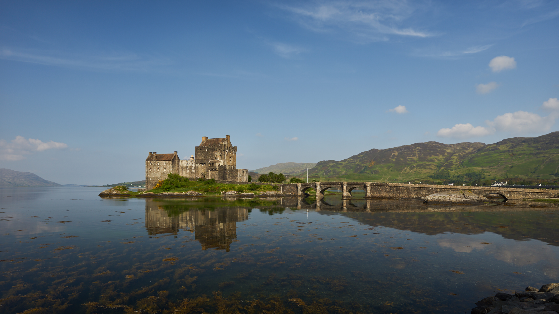

Da haben wir wohl an ziemlich genau an der gleichen Stelle gestanden.
Ich aber mal ohne ND. Es gab daher auch 'nur' 1/4 Sekunde, aber ich habe ein echtes making of davon.
Ja, das Beispiel ist super! Ein ganz anderer Einsatz mit tollen Vergleichsbildern.
Sowohl, als auch …
Ich hatte schon mit einem Farbkontrast zwischen Himmel und Bäumen gerechnet. Aber die Farbe von den scheußlichen Natrium-Dampflampen habe ich mit bloßem Auge nicht gesehen - die kommt erst durch die Lichtaddition des Sensors über die Zeit so krass raus. Das Ergebnis fand ich auch bemerkenswert. Bei nochmaliger Durchsicht dieser Serie fiel mir auf, dass der Sensor der A900 offensichtlich insgesamt empfindlicher für den rötlichen Anteil des Spektrums ist als spätere Sensorgenerationen.
Danke für deine wohlwollende Bildanalyse.
mfg / jolini
Ich habe eine Stelle auf einem Felsen im Bild gefunden, die optimal für den Weißabgleich geeignet ist. Davor waren die Unterschiede doch sehr deutlich. Auch musste ich kräftig an der Vignettierung arbeiten, da die ND-Filter eine deutliche Vignettierung erzeugen. Zum Einsatz kamen der Big Stopper, der Super Stopper und wenn ich mich richtig erinnere der Polarisationsfilter von Lee Filters.
Ja, die Stelle war sehr beliebt. Nach dem letzten Bild bin ich dann auch schnell abgezogen, da mir der Trubel zuviel wurde. Du hast auf jeden Fall die schöneren Farben gehabt
