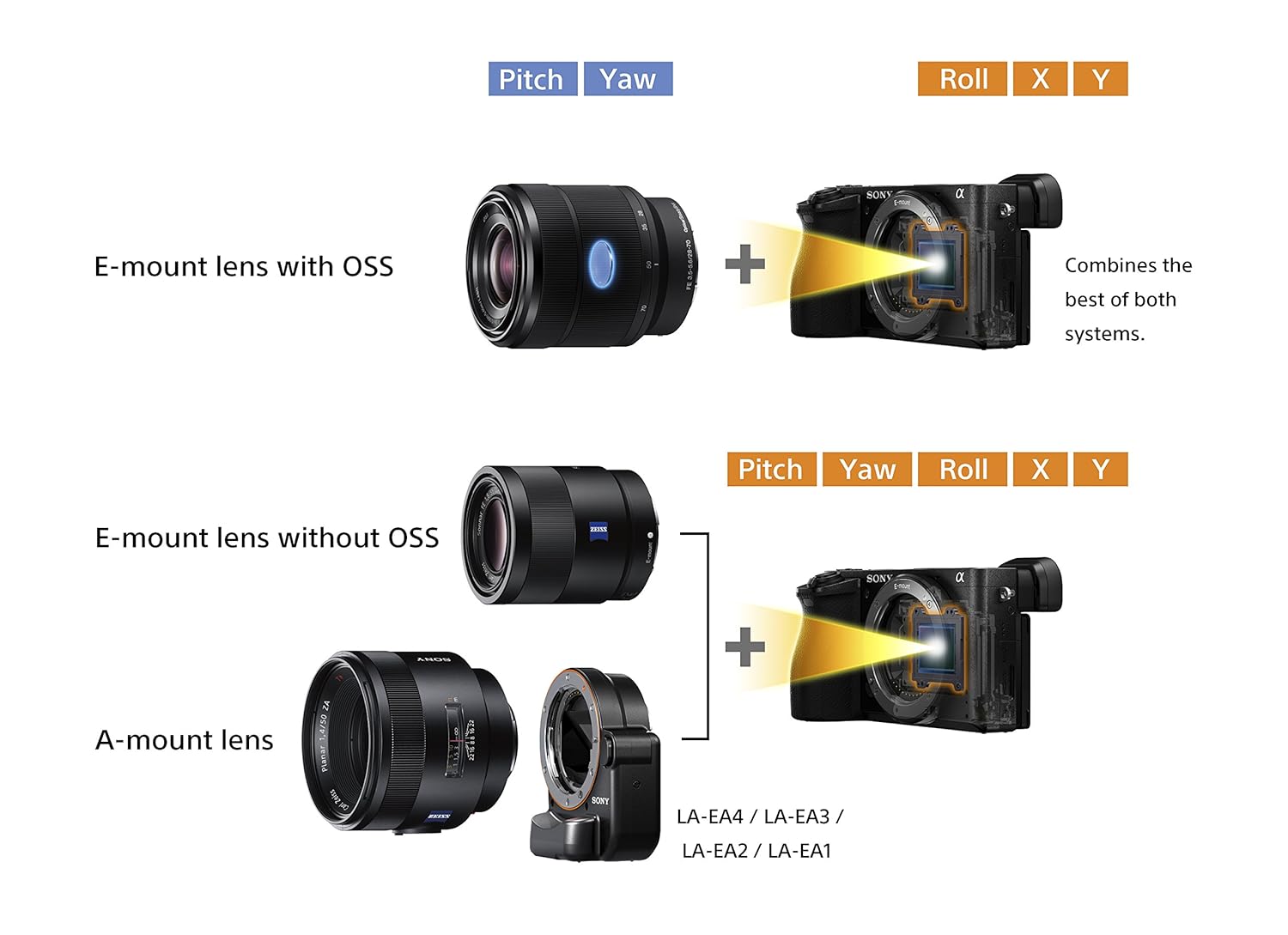

Ja Danke, aber auch da wird mir nicht erklärt, wie der SensorStabi mit dem im Objektiv zusammenarbeitet. Die gezeigten Stabilisierungen bietet ja der Sensorstabi alleine.

Wenn das Objektiv OSS hat, dann übernimmt es anteilig die Stabilisierung (Pitch / Yaw).
Wenn nicht, dann macht die Kamera alles allein.
Some Sony lenses already have stabilisation built in, but here's where the system gets clever. The A7 II will use the axes of correction provided by the lens and supplement them with the extra axes available in the camera. You won't get 'double' stabilisation, but you will get the best blend of both systems.
https://images-na.ssl-images-amazon....L._SL1500_.jpg
Was darüber hinaus möchtest Du denn erklärt wissen?

IBIS + OSS
OK, alberich war mit dem Bild schneller.
Ich denke das Objektiv übernimmt Pitch und Yaw wenn es stabilisiert ist weil es das besser kann. Roll, X und Y kann kein Objektiv, das bleibt dann dem IBIS.

A6500 mit 5-Achsen Stabilisator
Genau das wollte ich wissen. Vielen Dank Euch.
Jetzt noch eine Detailfrage. Im Bild ist ein E-Mount OSS genannt; kann man dies bzgl. der Zusammenarbeit mit einem A Mount mit OS (an LA-EA) gleichsetzen?

Uhm wie viele Sony A-Mount Linsen haben OSS? Mir ist keine bekannt.
Keine Ahnung. Ich besitze aber eines. Also mindestens eins
SIGMA 70-300 DG OS

Sigma bekommt es ja kaum hin, dass der AF funktioniert (sie müssen ständig nachbessern), da wird das rudimentär angepasste Sigma A-Mount Protokoll nie und nimmer mit dem E-Mount Stabi koordiniert arbeiten!
Ich habe ein Sigma 105mm Macro, das über den LA-EA 3 Adapter keine korrekten Infos an die Kamera gibt, so dass man die Stabis im Objektiv und Kamera jeweils beliebig getrennt zu- und abschalten kann. Und da die beiden Stabis nicht miteinander arbeiten, arbeiten sie gegeneinander. Nebeneffekt ist, wenn beide Stabis aktiviert sind, bekomme ich kein einziges scharfes Bild zustande.

Laut Bild: Bei Verwendung von A-Mount Objektiven mit LA-EA3/4 funktioniert der Stabi nur in der Kamera. Sony geht davon aus dass es keine A-Mount-Objektive mit OSS gibt, von Sony gibt es die auch nicht. Daher muss der OSS am Sigma dann abgeschaltet sein, oder der IBIS der Kamera ist abgeschaltet und der OSS des Sigma ist an. Ansonsten gäbe es eine Überkompensation.
