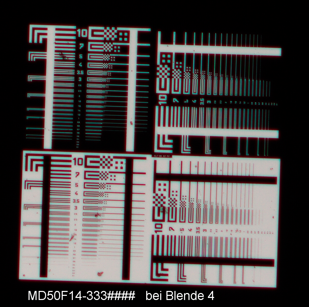

die Angabe "deutlich über 200 Lp/mm" bezieht sich auf Blende 1,4. Allerdings ist der Kontrast gering.
Bei Blende 4 ist der Kontrast sehr viel besser, wie dieses Bild zeigt.
Bei Markierung
3 beträgt die Auflösung 167 Lp/mm
2 beträgt die Auflösung 250 Lp/mm
1.4 beträgt die Auflösung 360 Lp/mm
