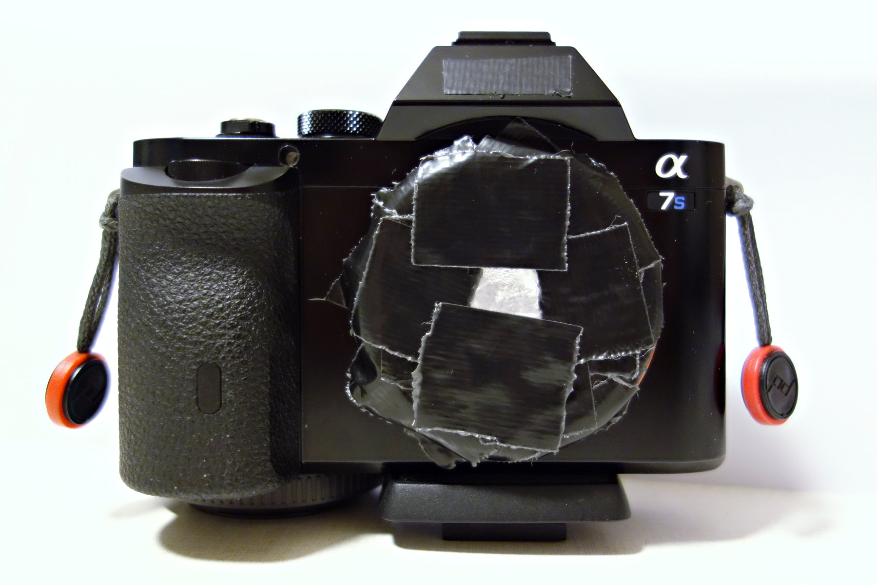

Und so sah die Bastelei aus. Pappe, Alufolie, Tesaband:
"Mein Objektivbajonett hat 0,2 Millimeter Spiel ... kann ich die Kamera umtauschen?"
