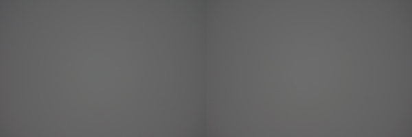

Zweiter Test: Vignettierung - weiße Wand deutlich defokussiert, das 100/2.8 Makro in allen Versionen -Linsensatz ist baugleich- vignettiert offen deutlich (zumindest an Kleinbild, am APS-C ist der Effekt mglw. geringer), das sollte sich sichtbar abmildern.
Das habe ich jetzt gemacht. Ich kann eine leichte Vignettierung sehen. Was ich aber nicht sehe ist ein Unterschied zwischen mit / ohne Korrektur.

Hier noch das Foto mit der Vignettierung. Ich habe beide Originalfotos auf 300 Pixel Breite verkleinert und dann in einem 600 Pixel breiten nebeneinandergestellt, ohne weitere Bearbeitung irgendwelcher Art.
Kann jemand sagen welche Seite mit und welche ohne der Korrektur gemacht wurde? Ich nicht, ich sehe da auch beim x-ten mal Hinsehen keinen Unterschied.

Alt 03.03.2013, 19:35   #29

Inzwischen habe ich auch Fotos von Millimeterpapier mit und ohne Verzerrungskorrektur gemacht, kann jedoch auch hier nicht den geringsten Unterschied zwischen ein- und ausgeschalteter Korrektur erkennen.
Ich habe mir die EXIFs der beiden Fotos mit dem Exiftool angeschaut um sicher zu gehen dass die Kamera auch richtig eingestellt war. Das hat bestätigt dass die Verzerrungskorrektur im einen Fall auf Off stand, im anderen auf Auto.
Bei Interesse lade ich die beiden Originalfotos in voller Auflösung gerne irgendwohin hoch wo ihr sie euch abholen könnt um sie vergleichen zu können. Lasst mich ggfs. wissen wohin.
Meine Website
